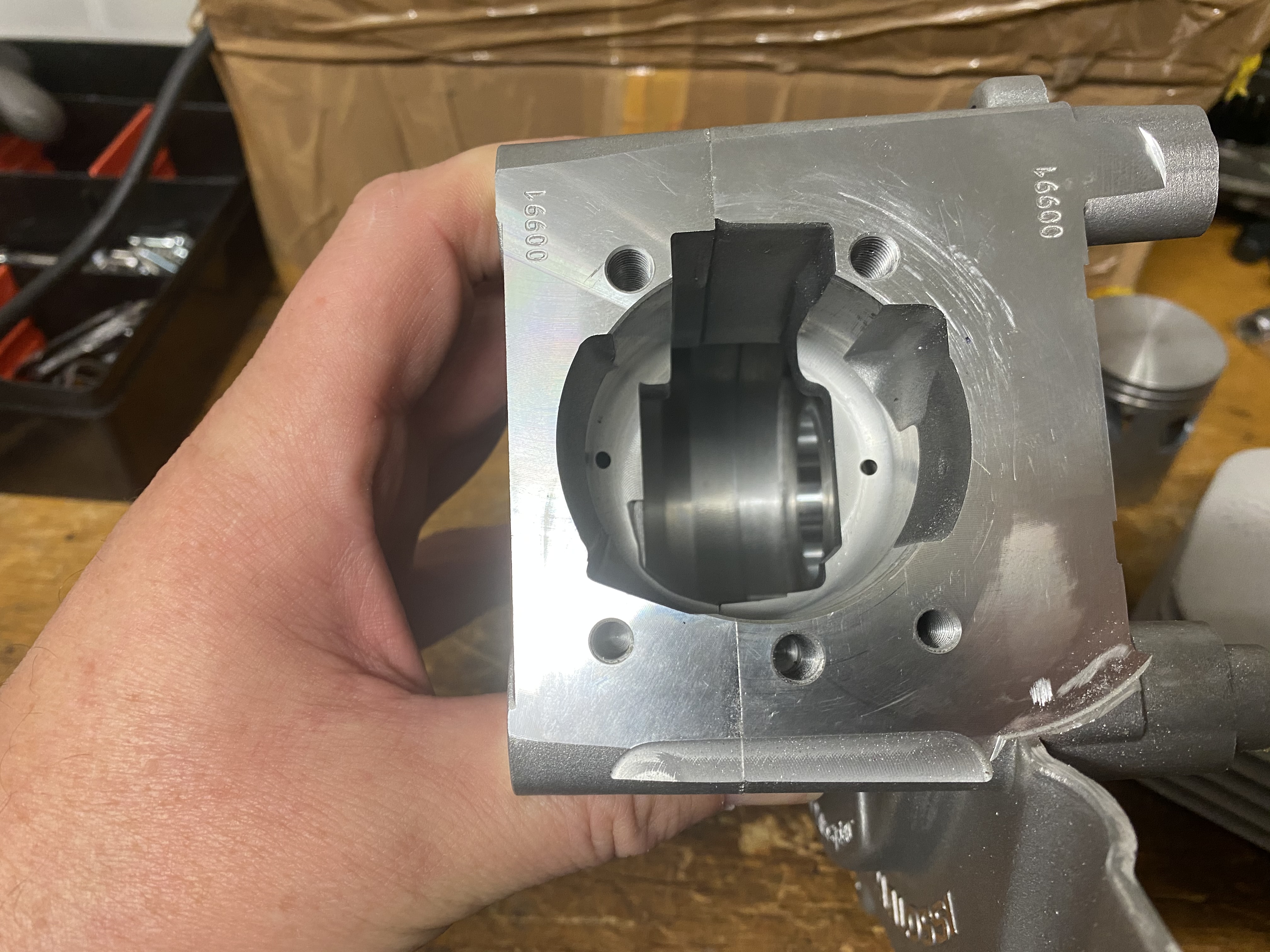

Mein Ciao soll über den Winter zum Bären erwachen :chop: daeum habe ich mir gedacht das ich ein Tuning setup mache nun bin ich unschlüssig bei dem Speed Engine. Das währen die Setups die in frage kämmten.

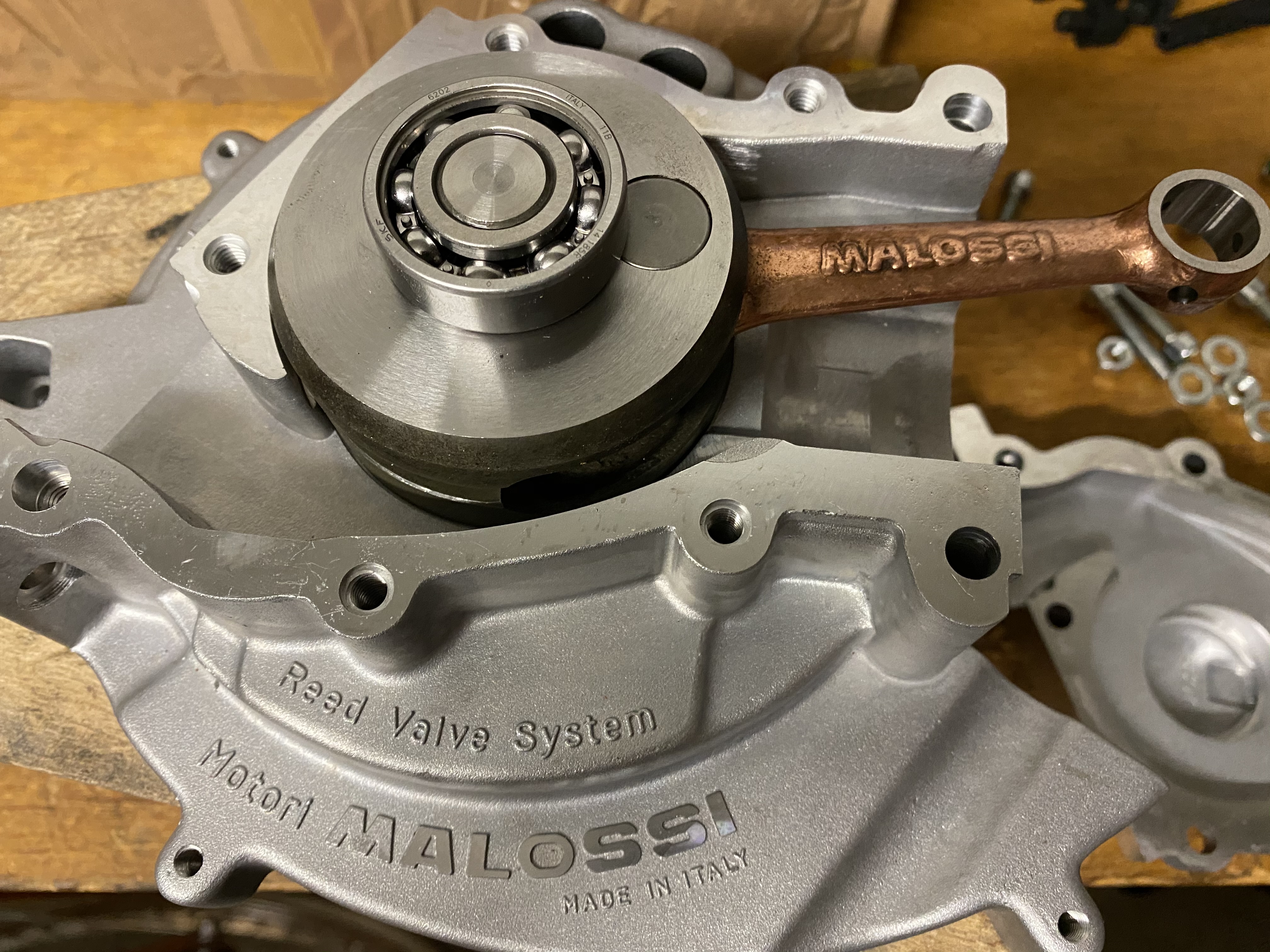

Hallo, ich habe nochmals eine Frage und zwar muss das Mp-one mit einer Vollwangenwelle ausgestattet werden oder kann ich auch meine Mazzucheli welle benutzen ?

mit der Vollwangenwelle hast du mehr Vorverdichtung..
Gibt mehr Drehmoment..
Du kannst natührlich auch einen anderen Satz fahren,
Aber der Deps passt von den Überströmkanälen am besten auf das MP one ..
Auf das MP ist ein 19er das mindeste, ansonsten verschenkst du extrem viel Leistung .. dann braucht du kein Membran Gehäuse.. dann kannst du auch ein SE auf bauen, oder ein Original Gehäuse mit 43er Zylinder richtig bearbeiten und mit 13er Vergaser fahren.. ist dann kein grosser Unterschied mehr..

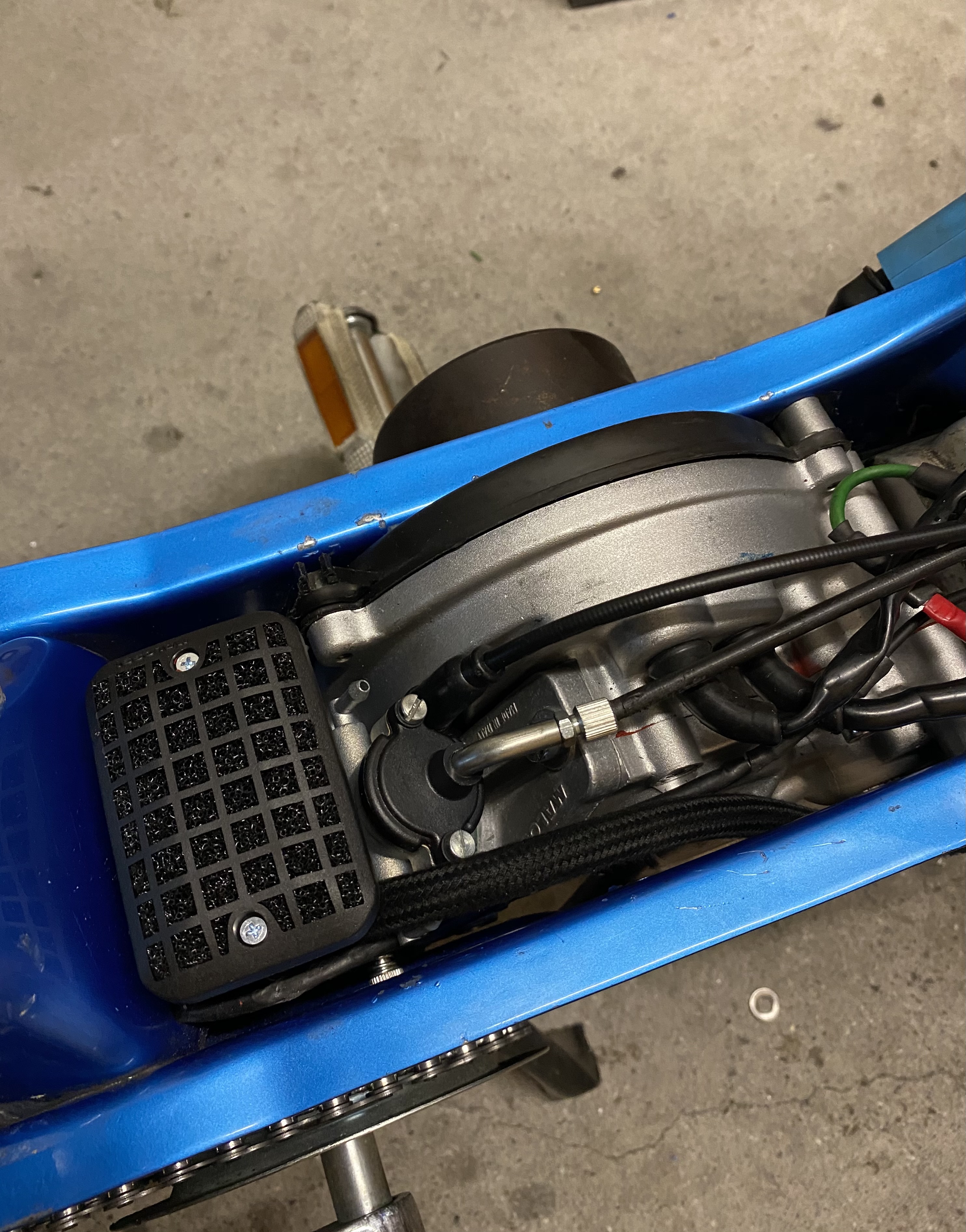

Nich eine Kurze Frage hingegen des Mp-ones, und zwar kann man ja einen 19mm Vergaser auf ihm montieren. Meine Frage ist ob ich jetzt das Kit von Malossi für 270.- Franken kaufen muss oder auch einen anderen Kit montieren kann ( also auch 19mm ) . Aber irgendwie scheinen alle anderen Vergaser wie CS,AD,BD nicht auf den Malossi Ansaugstutzen zu passen. Könnt ihr mir irgenwelche Tipps geben?

Die Geräuschkulisse ist beim MP mit 19er schon extrem..
Auch mit wenig Gas flatert die Membrane .. und die Ansauggeräusche vom Vergaser sind nicht zu vergleichen mit einem 13er Vergaser mit Malossi Filter..
Kupplungsfedern brauchst du min. die gelben Malossi Federn..
Ich habe das 19er Vergaser Kit von Malossi..
Passt perfekt .. alles andere passt nicht perfekt und musst basteln

Wenn du dich für einen Malossi Motor entscheidest, dann nur mit einer Vollwangenwelle ..
Das SE Macht nur Sinn wenn du einen grösseren Vergaser als 13/13 und mehr als 43mm Zylinder fahren willst.. ansonsten ist das Original Gehäuse genau gleich gut, vor raus gesetzt das alles sauber angepasst wird..beim SE auch..
Wichtig sind die Steuerzeiten, und die kommen auf den Zylinder drauf an.. egal ob SE oder Original Gehäuse..
Die Ori Mazzuccelli Welle kann man anpassen, muss man aber nicht .. passt auf fast allen Zylinder, die auf das SE montiert werden..ausser mann will es perfekt haben.. deine 7.5 mm find ich ein bisschen viel..
Am besten die Steuerzeit der Überstömkanäle ausmessen, die Kurbelwelle provesorisch montieren , Steuerzeiten von der Welle kontrollieren und auf die gewünschte Zeit entsprechend anpassen.. Gesammt Steuerzeit zwischen 180-190 Grad je nach dem was du wilsst,( mehr Drehmoment oder mehr PS )

Den Auslass kannst du auf 60% Sehnenmass machen, und ca. 27mm von oberkant Zylinder bis anfangs Auslass, dann gibts ca. 167grad Auslass Zeit( je nach dicke der Fussdichtung) .. gibt somit einen Vorauslass von ca. 24-25 grad.. ideal für einen Polini SP..
Die Überströmkanäle kann man auch noch anpassen.. die sind relativ klein, und das SE Gehäuse hat natürlich auch noch verbesserungs potenzial
