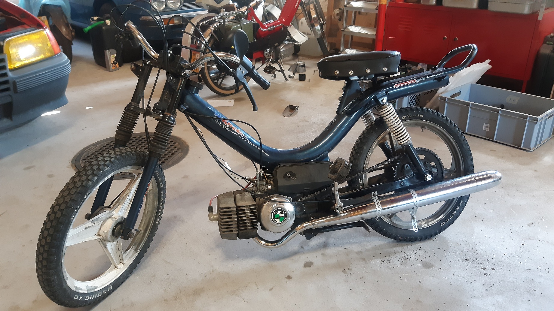

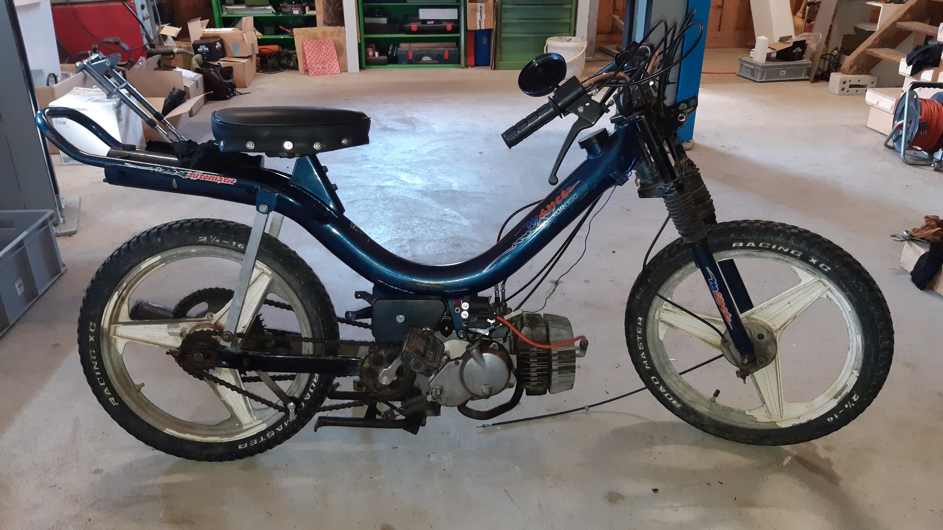

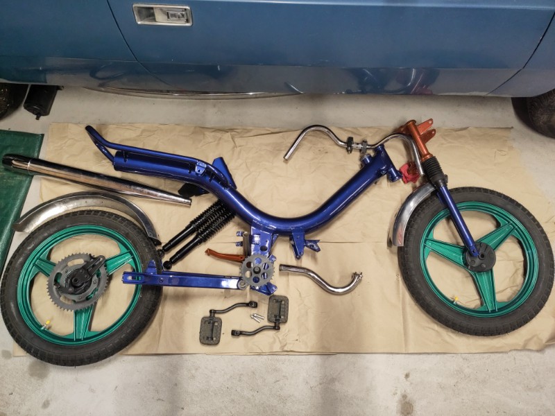

Eingelöst gekauft mit siffendem Vergaser, quietschenden Bremsen, verstopftem Auspuff und ausgeschlagenem Steuerlager...
Gerissenes Starterkabel gewechselt, Benzin rein, läuft :moto2:
Bisherige Anpassungen:
Alles unnötige demontiert
Kindervelolenker montiert
Sattel neu gepolstert und tiefergelegt
Gabel gekürzt
Stossdämpferposition geändert
Zentralständer gekürzt
Auspuff entstopft
Zu tun:
Schutzbleche
Seiten-Kettenschützer
Lampen/Elektrik
2.75er montieren
Vergaser
...und alles andre revidieren....
Was meint ihr, wird das was?
Kritik, Meinungen, Vorschläge... :thumbdown :thumbup

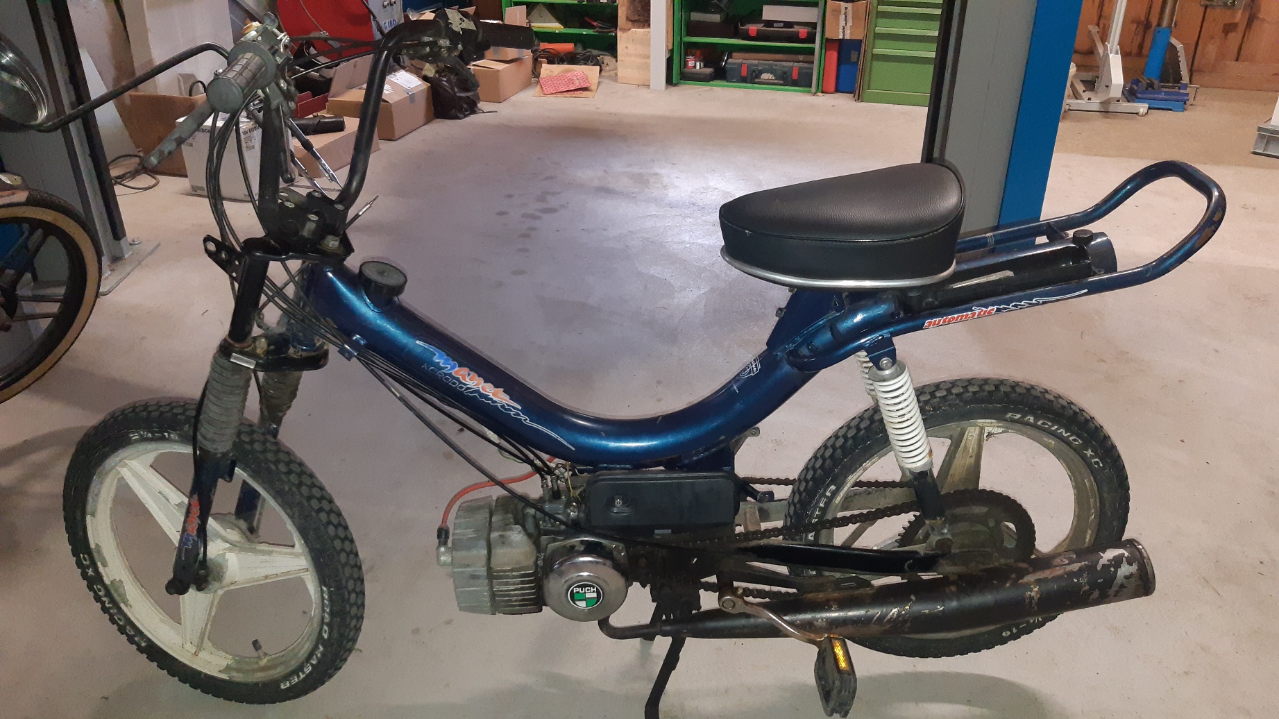

Maximech
Beiträge: 514
Wohnort: Gossau SG
Re: Mein neues Manet Korado
Beitrag von Maximech »
Kommt doch gut :thumbup , ich frag mich nur ob die Reso Zigarre auch etwas bringt mit diesem Kleinen Vergaser und Zylinder?
Attila
Beiträge: 206
Wohnort: Heiden
Beitrag von Attila »
edit: :hi: danke fürs feedback...
..keine Ahnung, mal sehen was die bringt, kaufte die nur als vernünftig/günstigen Ersatz für den Ori-Auspuff.
Vergaser kommt wsch mal n Ori 12erBing drauf. Soll ja keine Rakete werden, eig. gedacht als 'unscheinbares' Alltagsmofa mit Kraft am Berg...

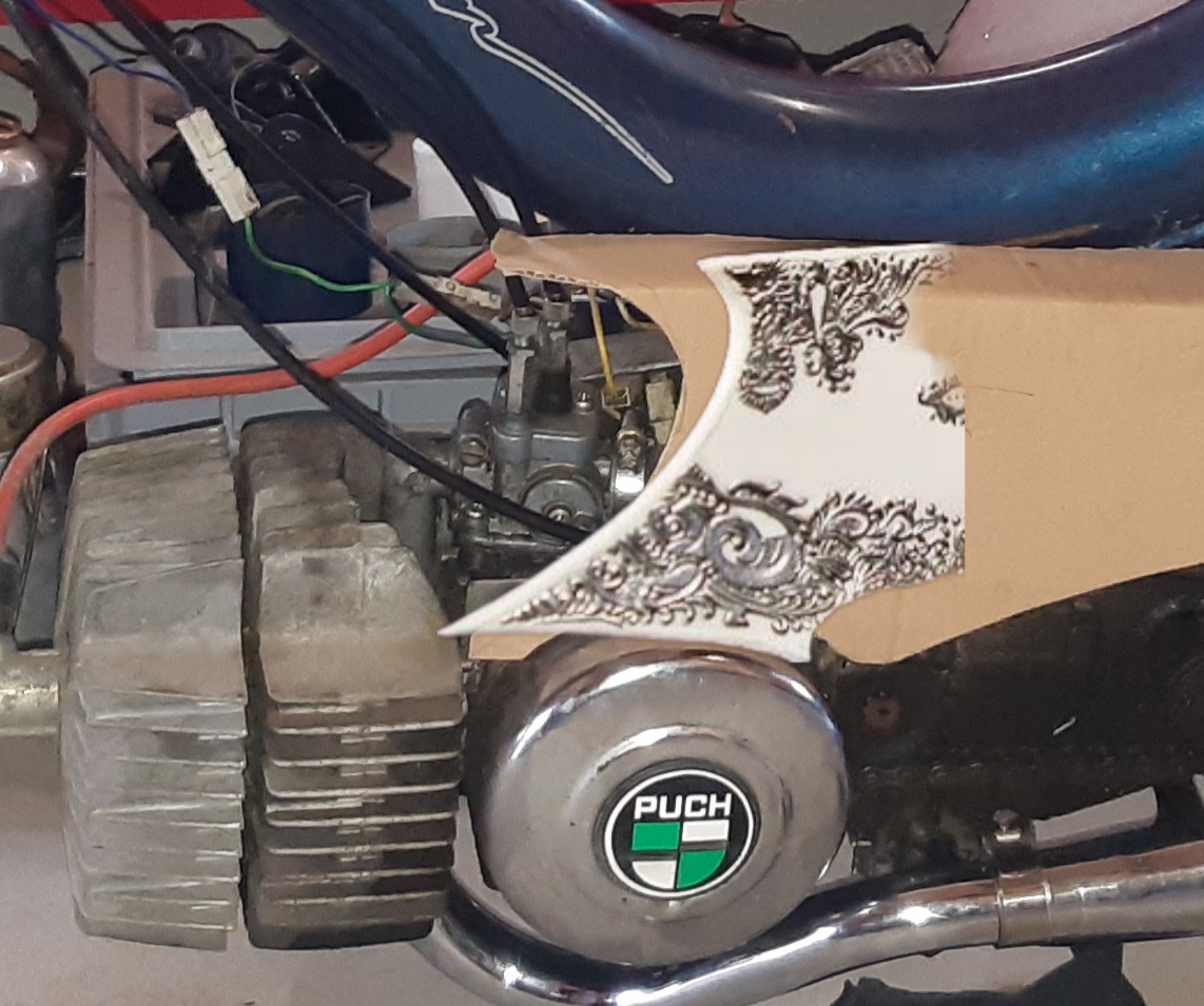

...Ich denke fast jeder, der ein Höbeli umbaut, hat entweder schon recht konkrete Vorstellungen wie es später aussehen soll, oder 'richtet' sich nach einem Motto oder Thema...war bei meinen bisherigen Umbauten auch so...
Diesmal hatte ich nur eine ungefähre optische Vorstellung...habe mal eine Farbkombi gephotoshoppt...und mal am Seitenschützer rumprobiert....bis...der Einfall kam...
...und, erkennt ihr es auch schon? :D

meine Tochter fährt es mit 12 er Bing SRE und 22er Nachbau mit ori Übersetzung. Gutes Alltagssetup. Mit meinen 100 kg läuft es gute 40km/h. Mit ihr (42 kg) satte 50 km/h. Dann bin ich froh, wenn ich meinen 65ccm unter dem Arsch habe um mitzukommen.
Attila hat geschrieben: Fr 25. Aug 2023, 14:22 edit: :hi: danke fürs feedback...

oh ok, da bin ich dann mal gespannt drauf 8) Geschwindigkeit ist wie gesagt 2.Rangig, muss dann halt was an der Übersetzung machen dass genug Kraft da ist...

Attila hat geschrieben: So 3. Sep 2023, 09:23 ....niemand eine Idee?... :^^
...es sollte ein Hommage an die Nautilus von Cpt. Nemo sein (aus Liga der aussegewöhnlichen Gentlemen)...
LXG Movie Nutilus.jpg (48.96 KiB) 17128 mal betrachtet
...mit dem tiefblauen Rahmen die Tiefsee symbolisieren...mal sehen was mir dazu noch alles einfällt...

Hammer Atilla, echt sehr geile Seitenschützer :D

..oh danke, also genau wie auf dem Bild werden sie nicht, ich möchte einfach die Form und gewisse Details möglichst übernehmen, die Oberfläche wird anders...

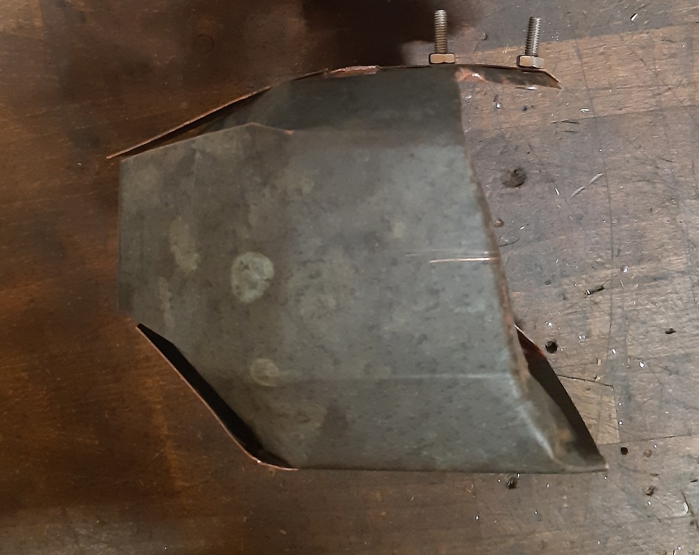

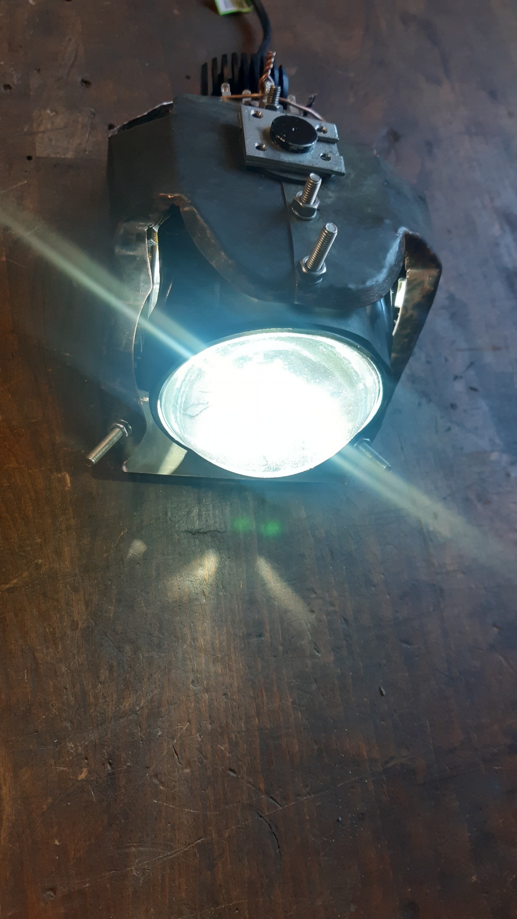

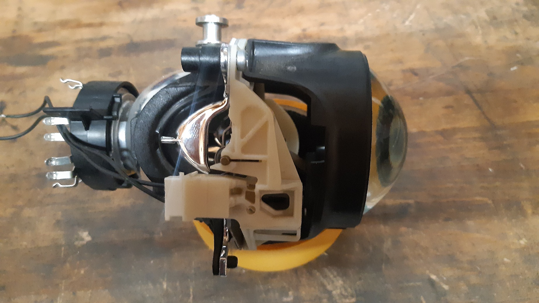

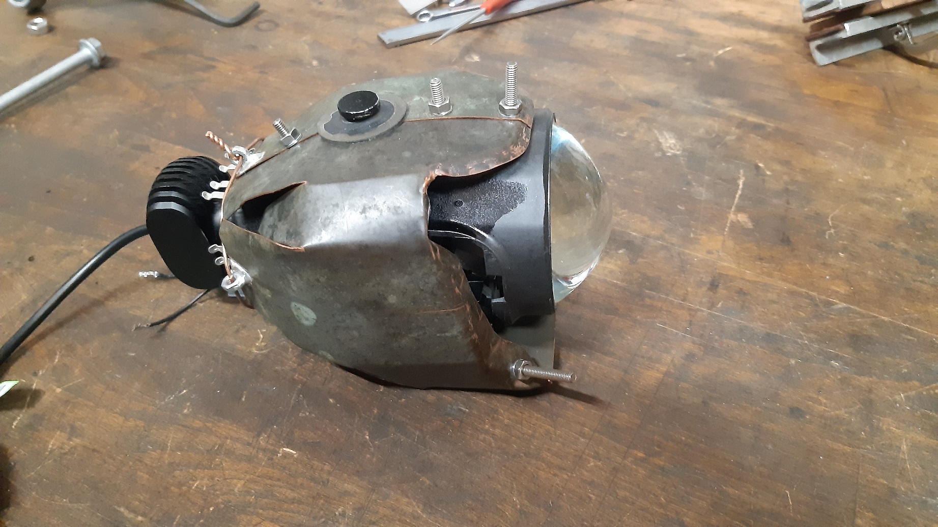

Letzthin ist mir wiedereinmal dieser Knubbel in die Hände geraten, welchen ich bis dato nirgends verbauen konnte.
Dazu musste natürlich mal ein Gehäuse gezimmert werden...
Passt soweit mal...
Tauchboot 'Nemo' ist bereit für die Tiefsee...

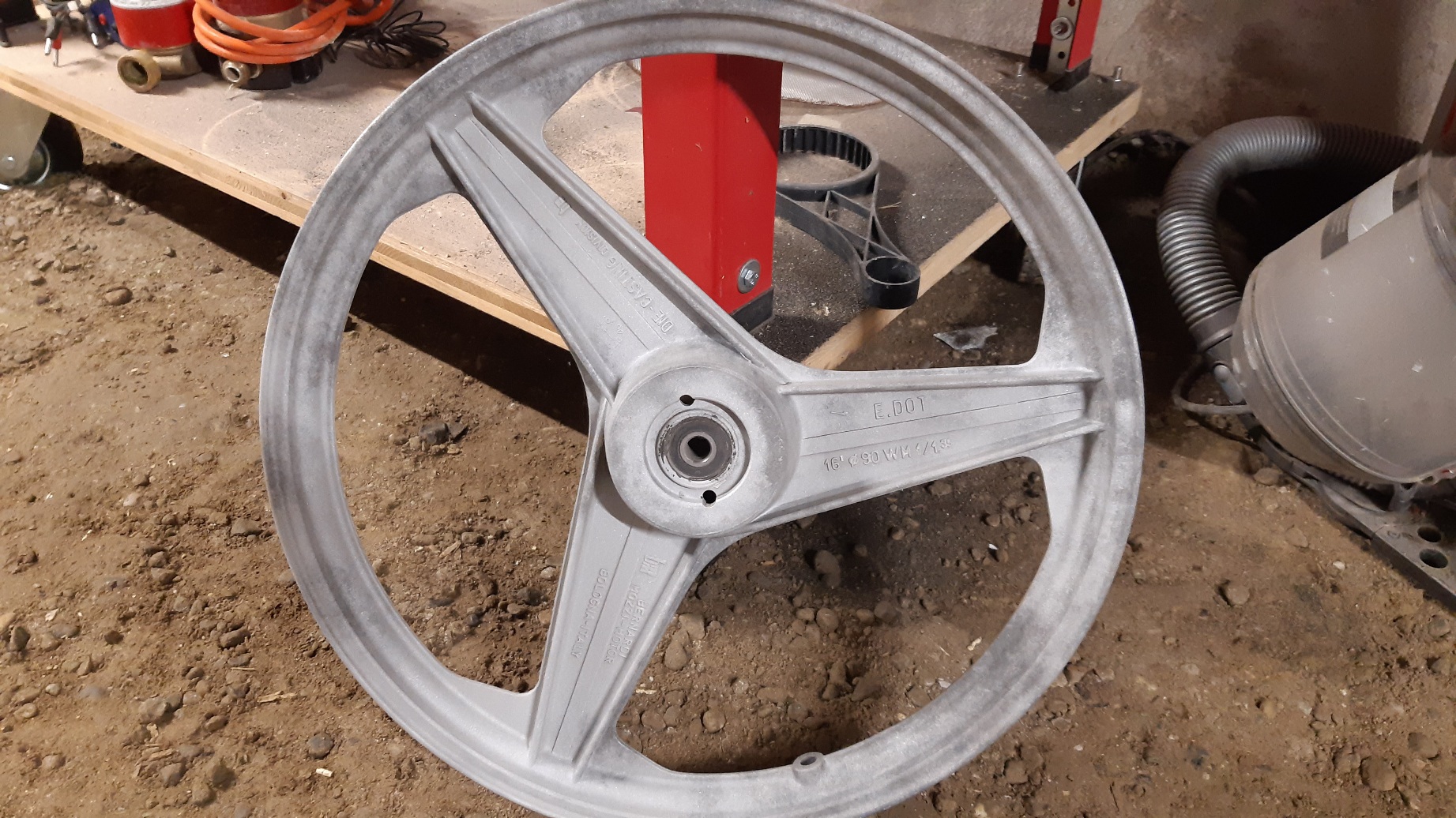

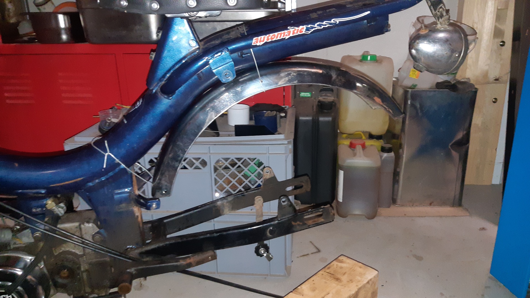

Mittlerweile sind die Felgen gestrahlt....

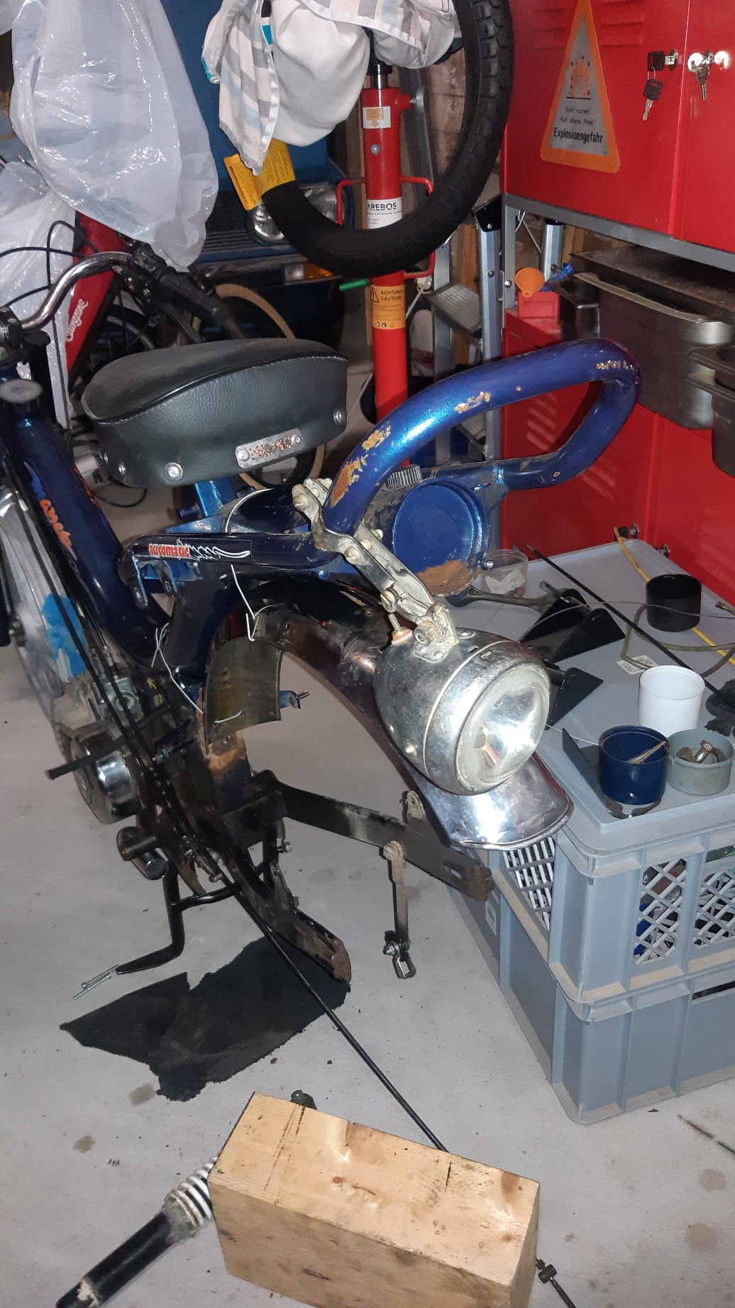

Ein ev. adäquates Rücklicht wurde gefunden....
Die Schutzbleche sind soweit gedengelt und angepasst, nur eine vernünftige Halterung muss noch ersonnen werden...

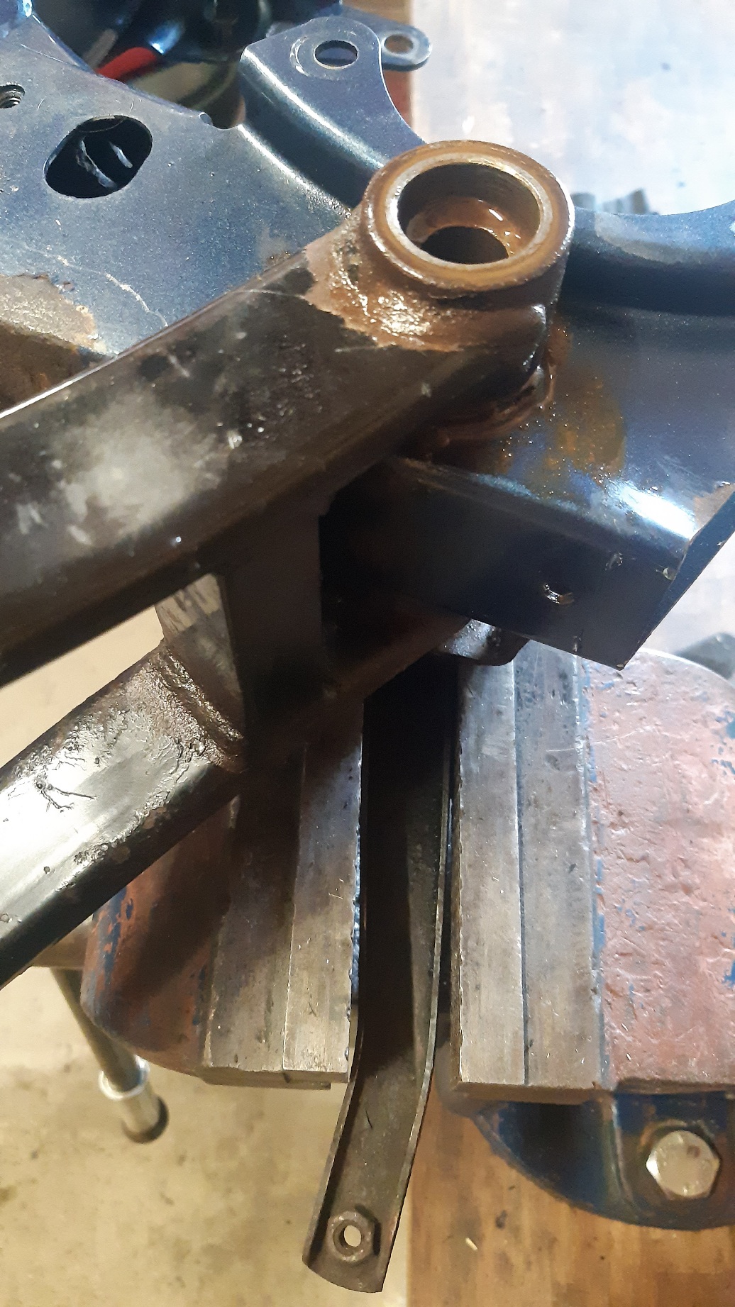

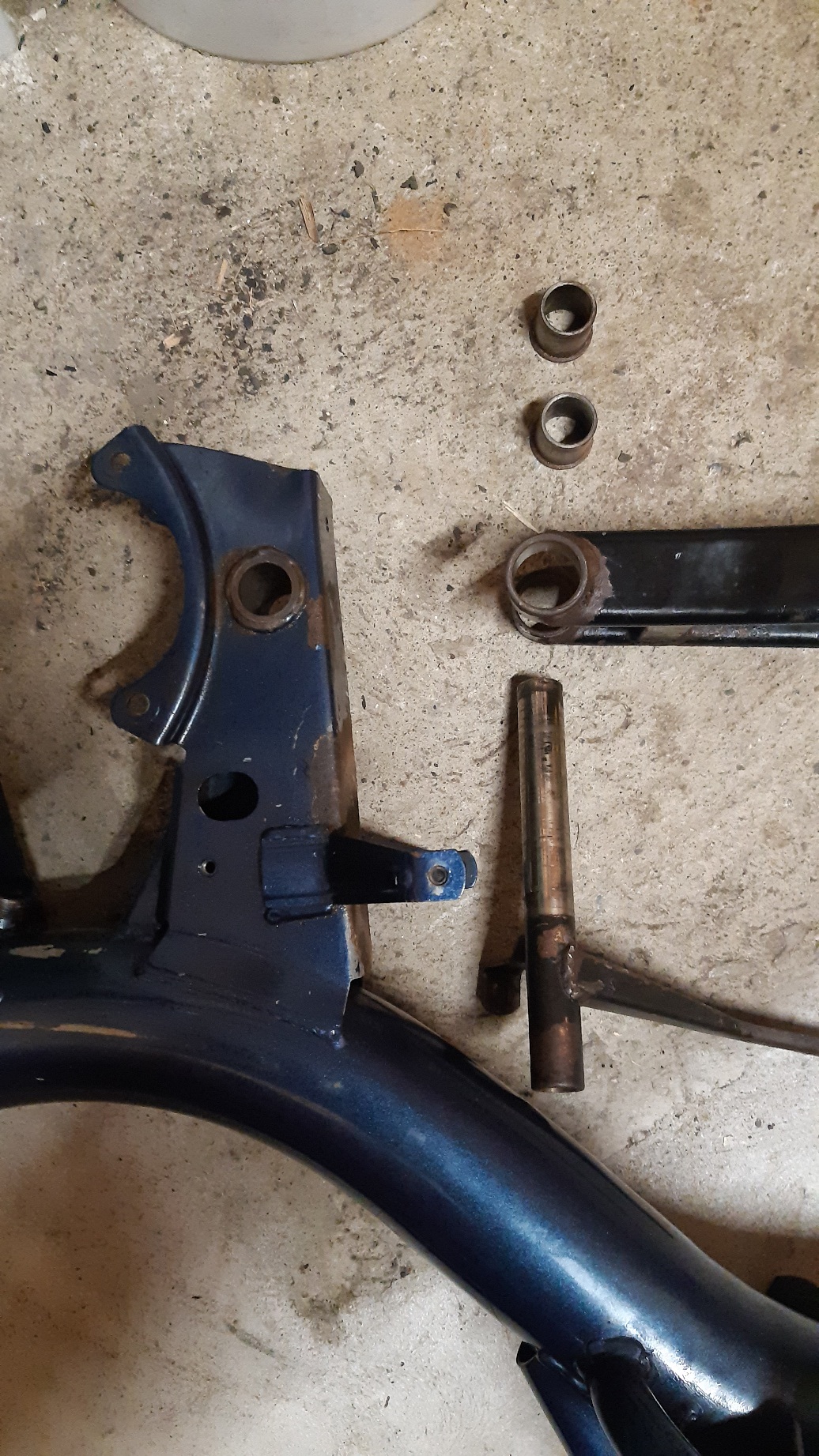

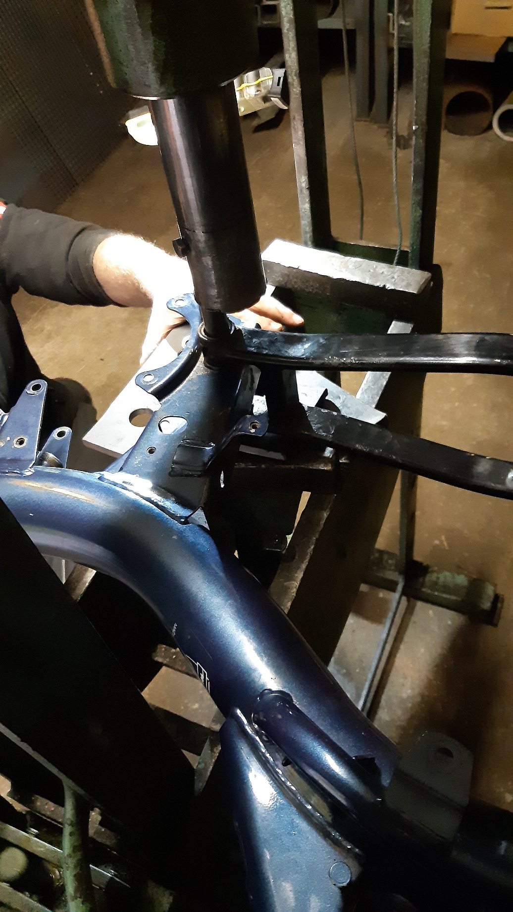

Die Kombination Rahmen-Schwingenbuchse-Schwinge Tretachsenhülse wollte natürlich nicht freiwillig auseinander gevorschlaghämmert werden, darum muss das Ganze unter die Presse ..
Attila
Beiträge: 206
Wohnort: Heiden
...geschafft :lol:
