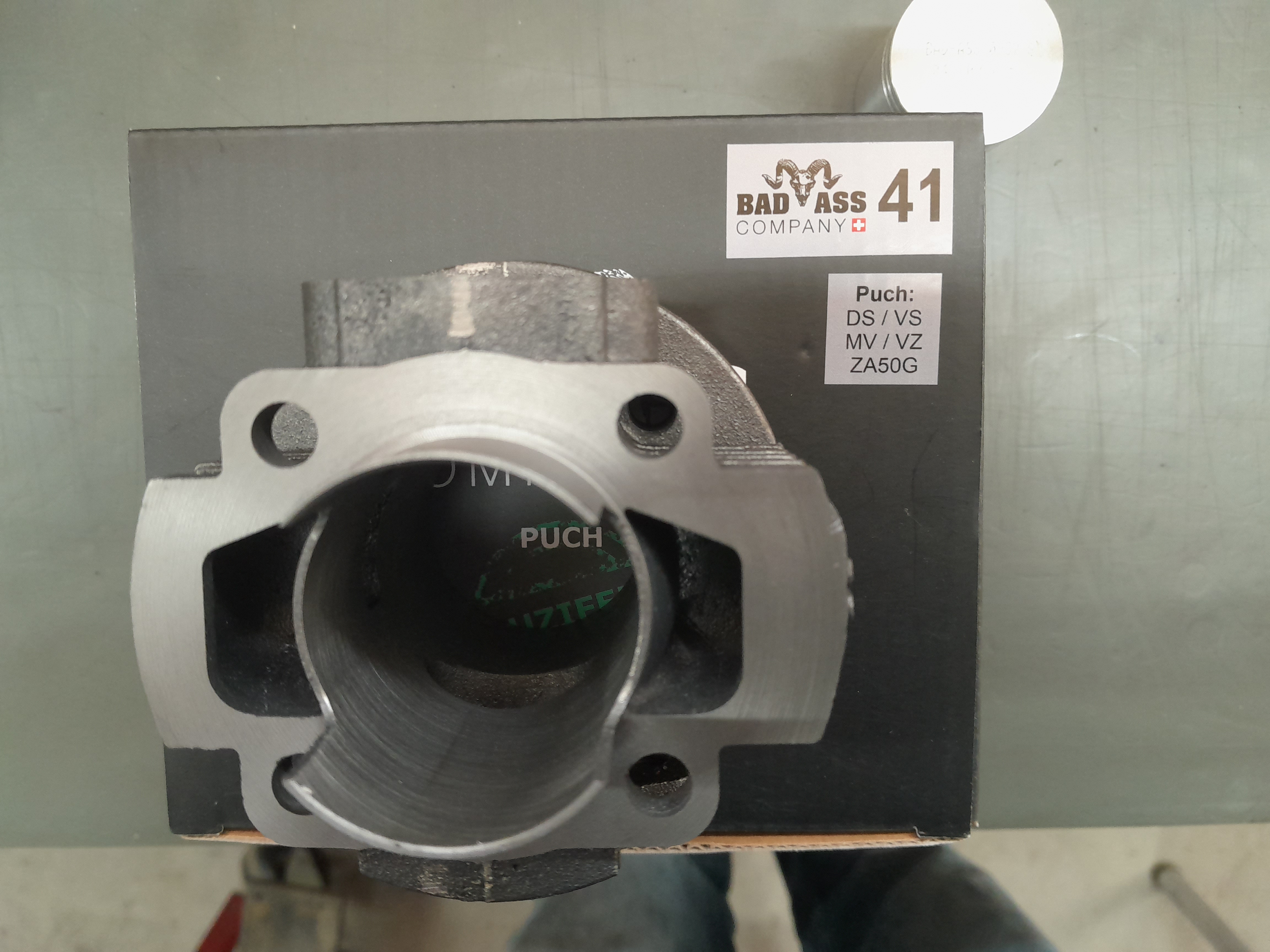

Ja, die 60kmh liegen knapp drin mit dem 15er.
Aber du musst den BadAss zyli oder dein Gehäuse anpassen.
Der BadAss ist für Velux und hat ca. 1mm dickeren zylinderhals als dein ZA50G motor.
Es gibt aber eine x30 NG2A/MV/DS version vom BadAss Luzifer der passt. Nur ist diese noch nicht in den Shops erhätlich.

Ach das mit der angepassten version wusste ich gar nicht. Weist du denn wann er denn auf den Markt kommen wird? Kannst du mir bitte noch die Website verlinken von der du das weisst?
Re: Puch x30 ng-2a auf 60km/h frisieren?
Das wissen die shops auch noch nicht.
Die Info hier ist reines Insiderwissen. :wink:
Denke so in etwa 2 monaten dürfte diese version kommen... aber alles ohne gewähr auf richtigkeit.
