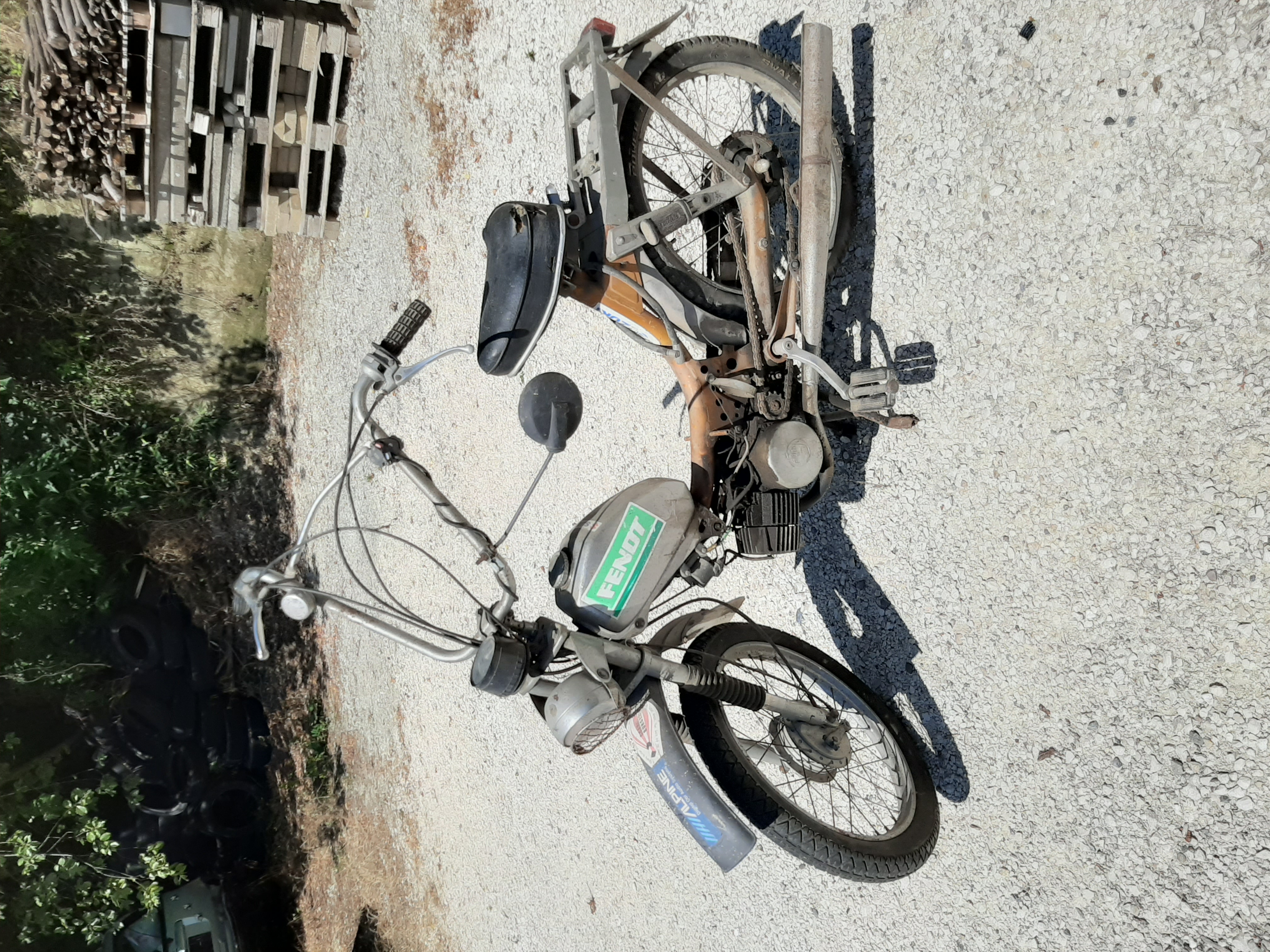

Hallo Ich stelle euch hier mein Projekt vor.
Kurz vorneweg das Mofa gehört nicht mir ich revidiere es für einen Bekannten.
Projektstart war 2020, der Besitzer und ich hatten die Motivation verloren jetzt gehts jedoch in alter frische weiter.
Zuletzt eingelöst war das Hödi 1996 (Das wird noch wichtig) und seit damals auch nicht mehr allzu oft bewegt.
Es kam in einem Katastrophalen zustand zu mir... oder besser gesagt halt Oldschool Tuning :^^
Gabel und Vorderrad stammten laut dem Besitzer aus einem 50ccm Töff.
Dem Zylinder wurde die Plombe ausmassiert und der Kolben hatte einen Pyramidenschliff. belebt wurde das ganze durch einen 20mm Stihl Vergaser ist wohl gegangen wie sau... Habe jedoch (noch) keinen Startversuch gewagt vielleicht in Zukunft.
Der Rahmen und der Tank wurde Sandgestrahlt und Dunkelblau Lackiert der Gepäckträger ist Schwarz lackiert.

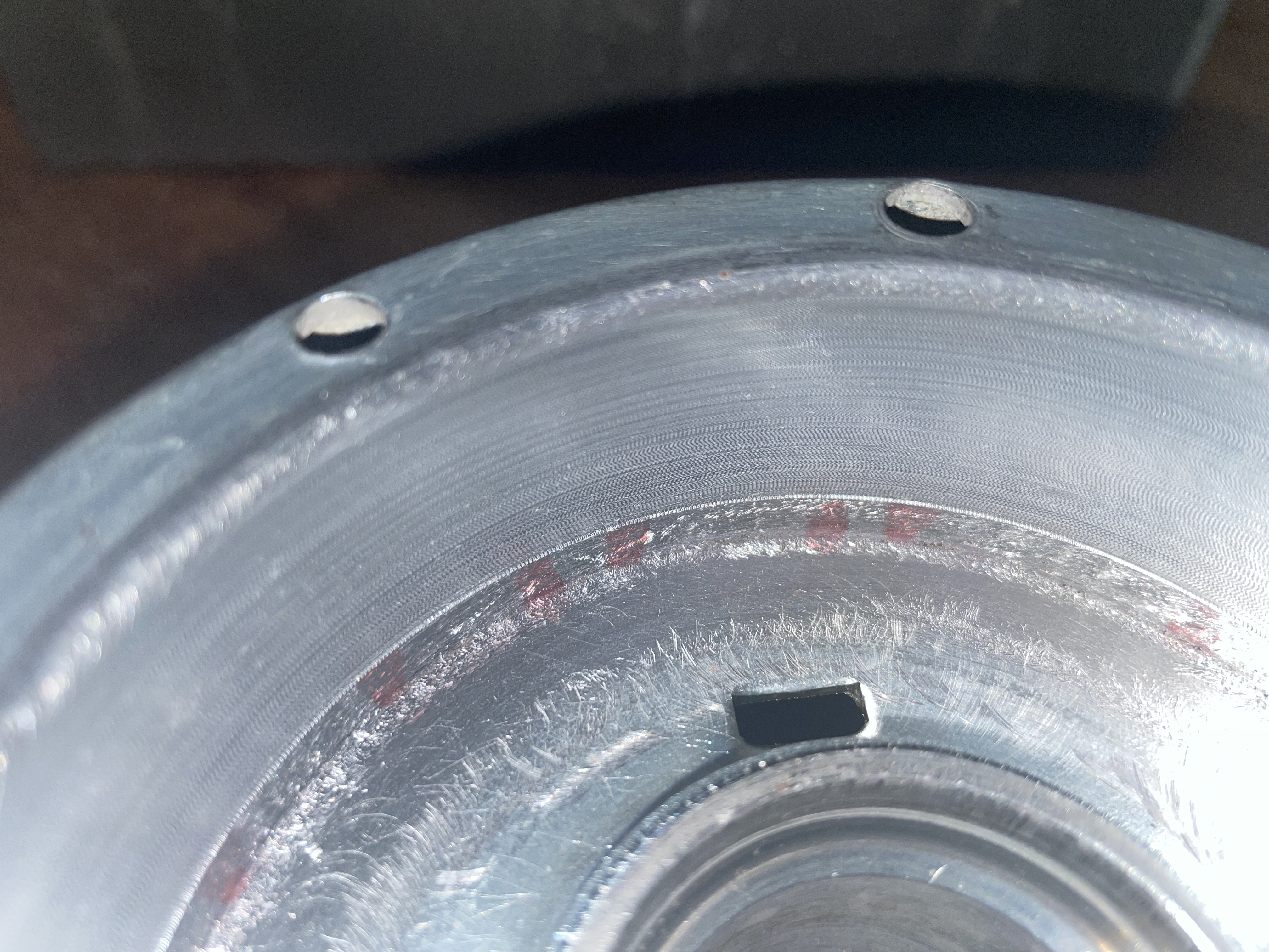

Die Rücktrittnabe hatte bestimmt 3-4 Zentel tiefe Riefen diese habe ich auf unserer Schaublin ausgedreht und bewegt sich nun eigentlich 0.25mm über der Toleranz nun ja die 500Fr für die neue Nabe des Scooterama waren es dem Besitzer nicht wert (mir auch nicht). Das Hinterrad wird gerade vom Velomech im Dorf eingespeicht.
