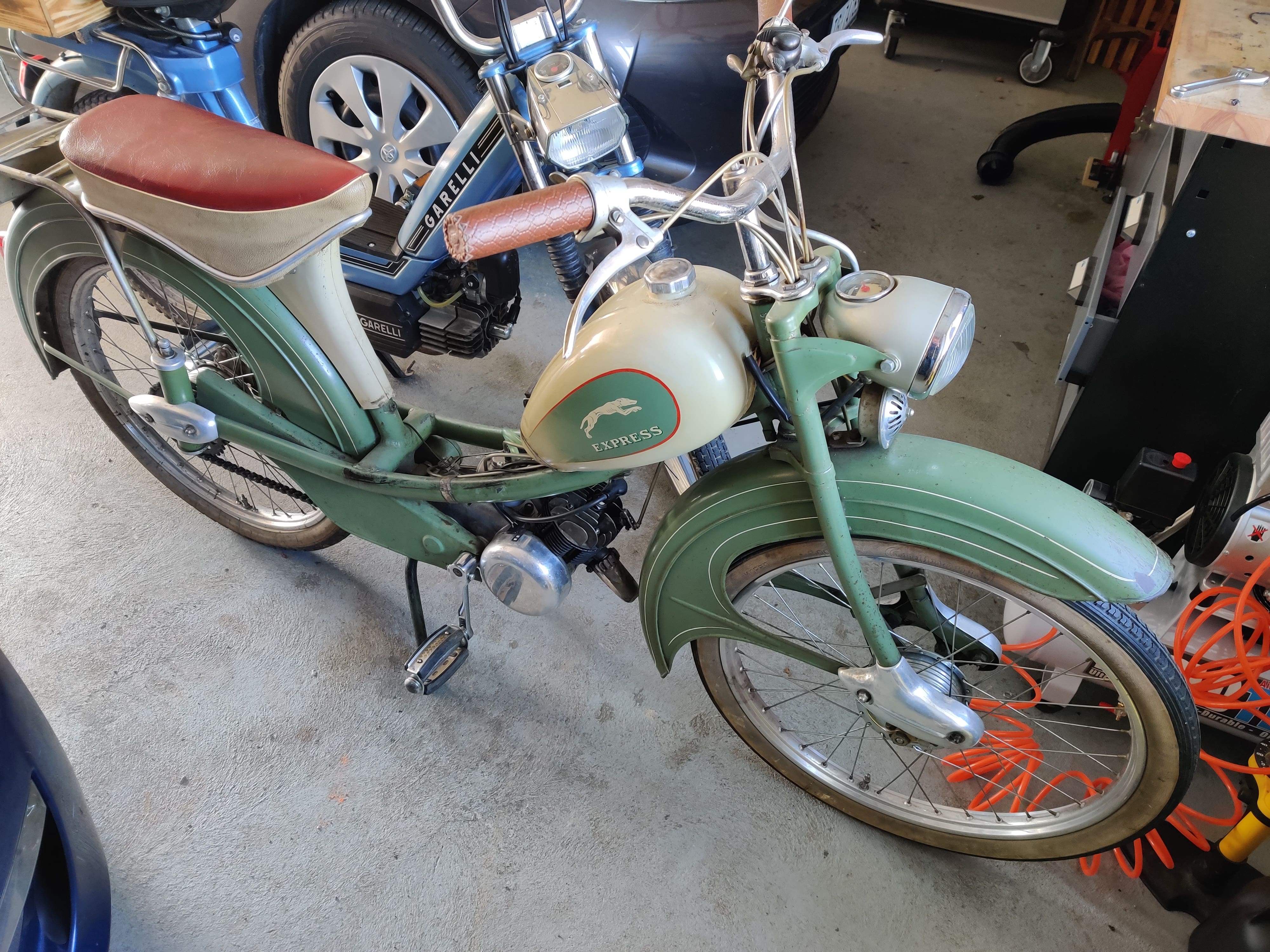

Ich benötige etwas Hilfe mit der Zulassung von meinem Express Radexi 2.
Zu diesem Mofa habe ich leider keinerlei Dokumente, also müsste man es ja frisch vorführen bei einem 2Rad Händler.

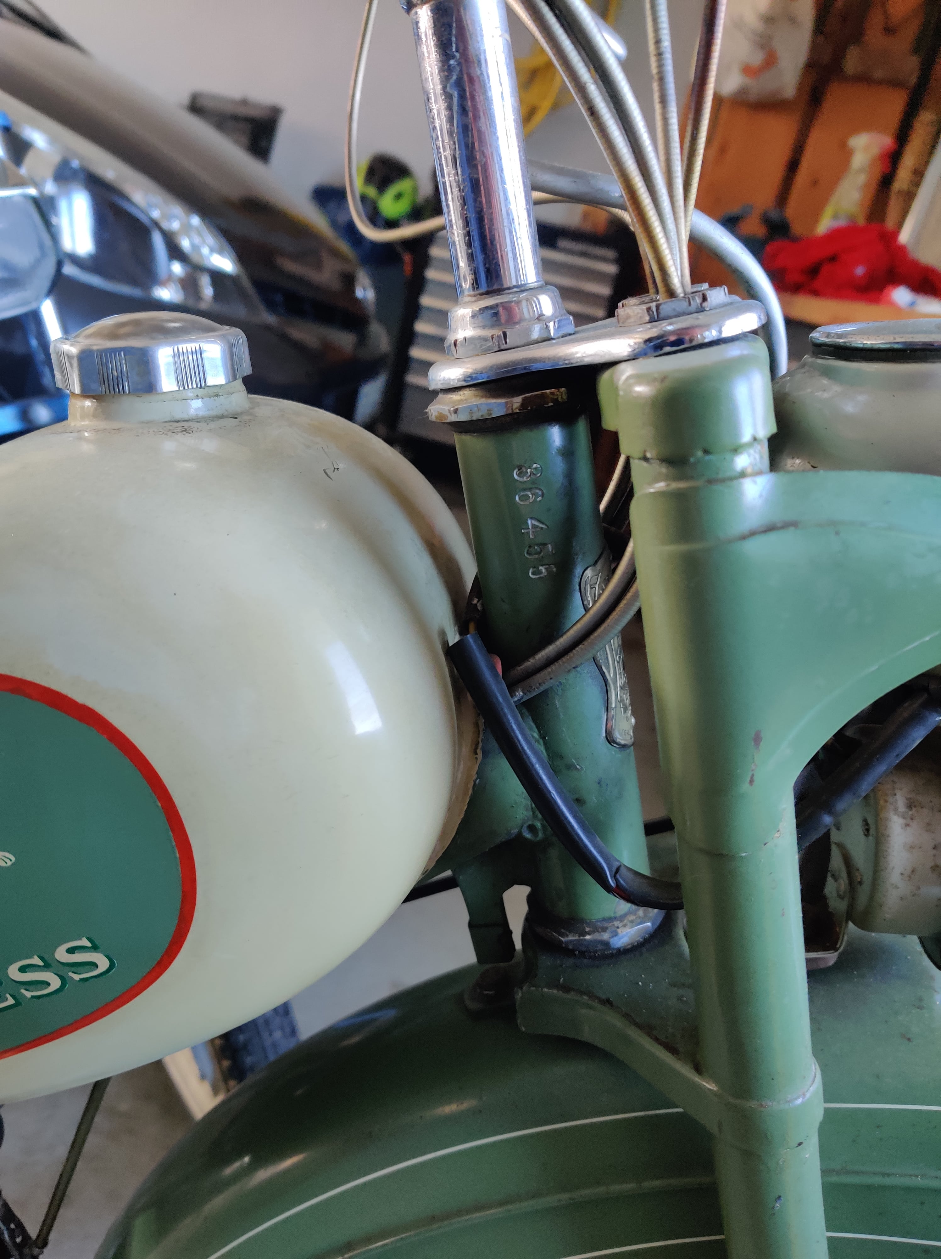

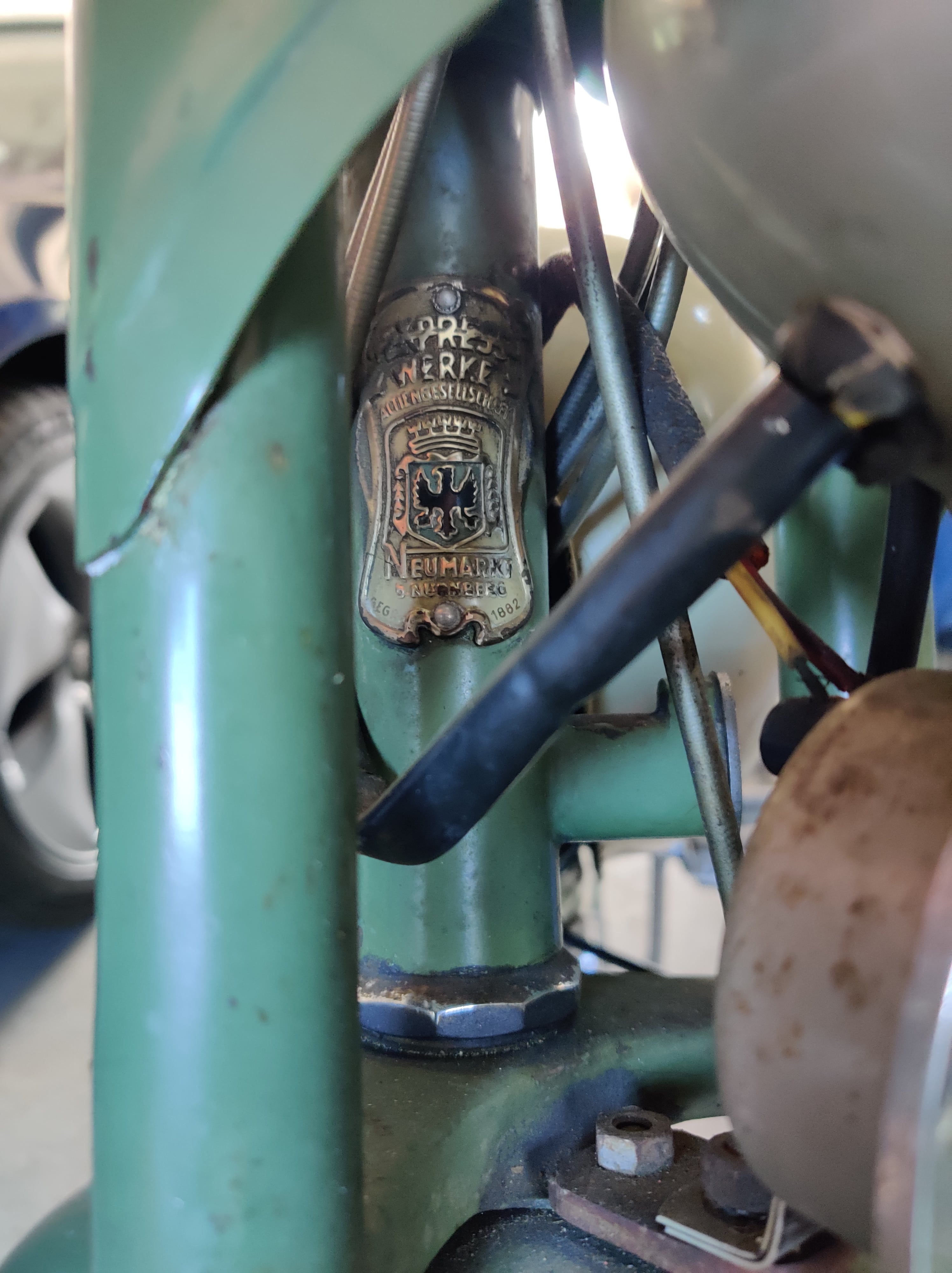

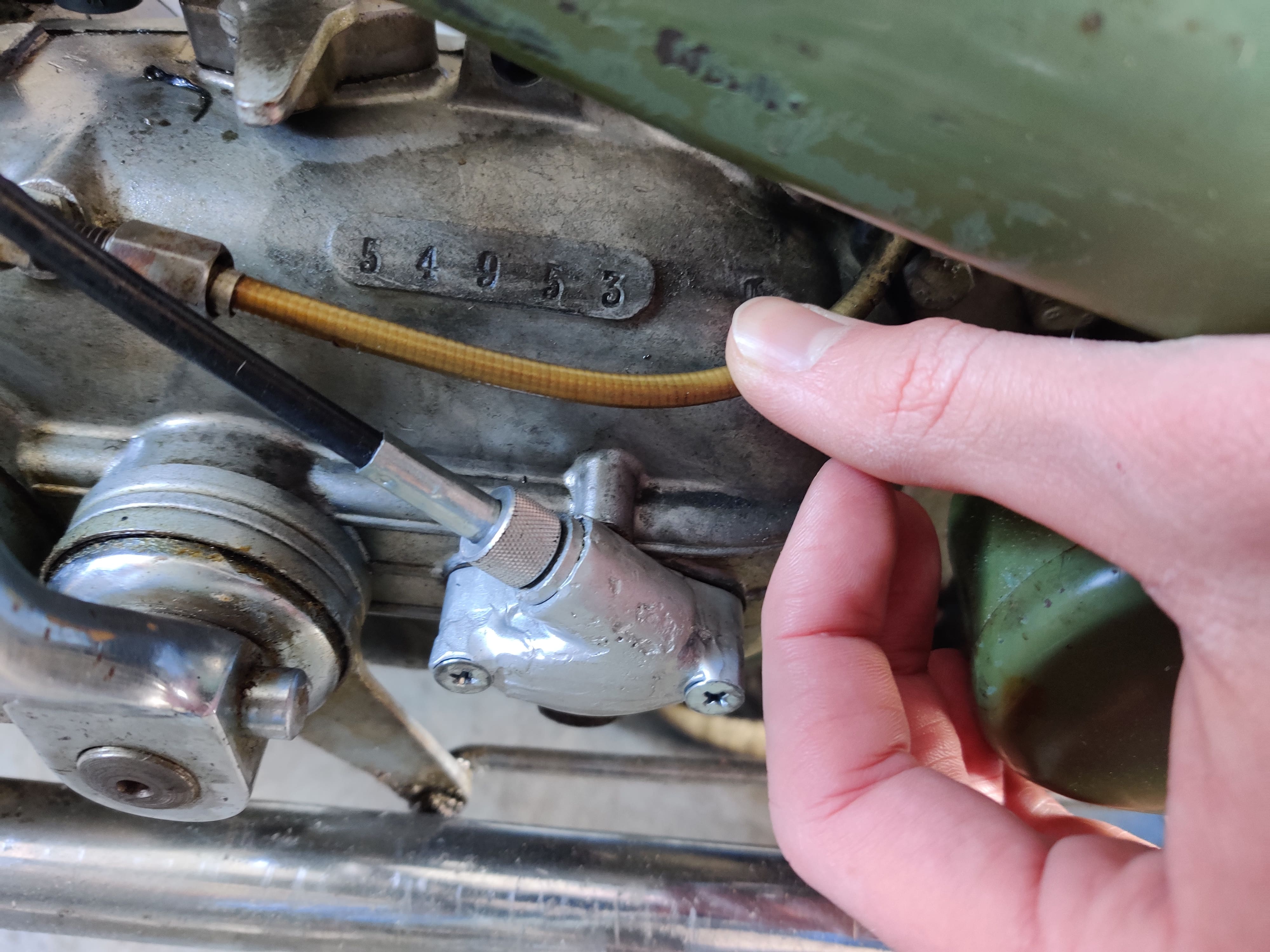

Dafür braucht man jedoch die Typennummer, welche ich nicht finde. Motoren- und Rahmennummer war kein Problem. (siehe Bilder) Das Mofa ist Baujahr um die 56, da bin ich mir nicht sicher ob da damals überhaupt eine Typengenehmigung notwendig war. (sei es in Deutschland in der Schweiz)
Ebenfalls bin ich mir nicht sicher ob es wirklich als "Mofa" durchgeht, da es zwar alle Eigenschaften und Begrenzungen hat, welche ein Mofa haben muss, einzig und allein bei der Höchstgeschwindigkeit, welche bei ca. 38 km/h liegt. Bei der Leistung bin ich mir auch nicht sicher. (1,2 PS bei 5600 U/Min.) Habe aber auch schon von Leuten gehört, welche es geschafft haben ein 40er Moped/Mofa als Mofa einzulösen.

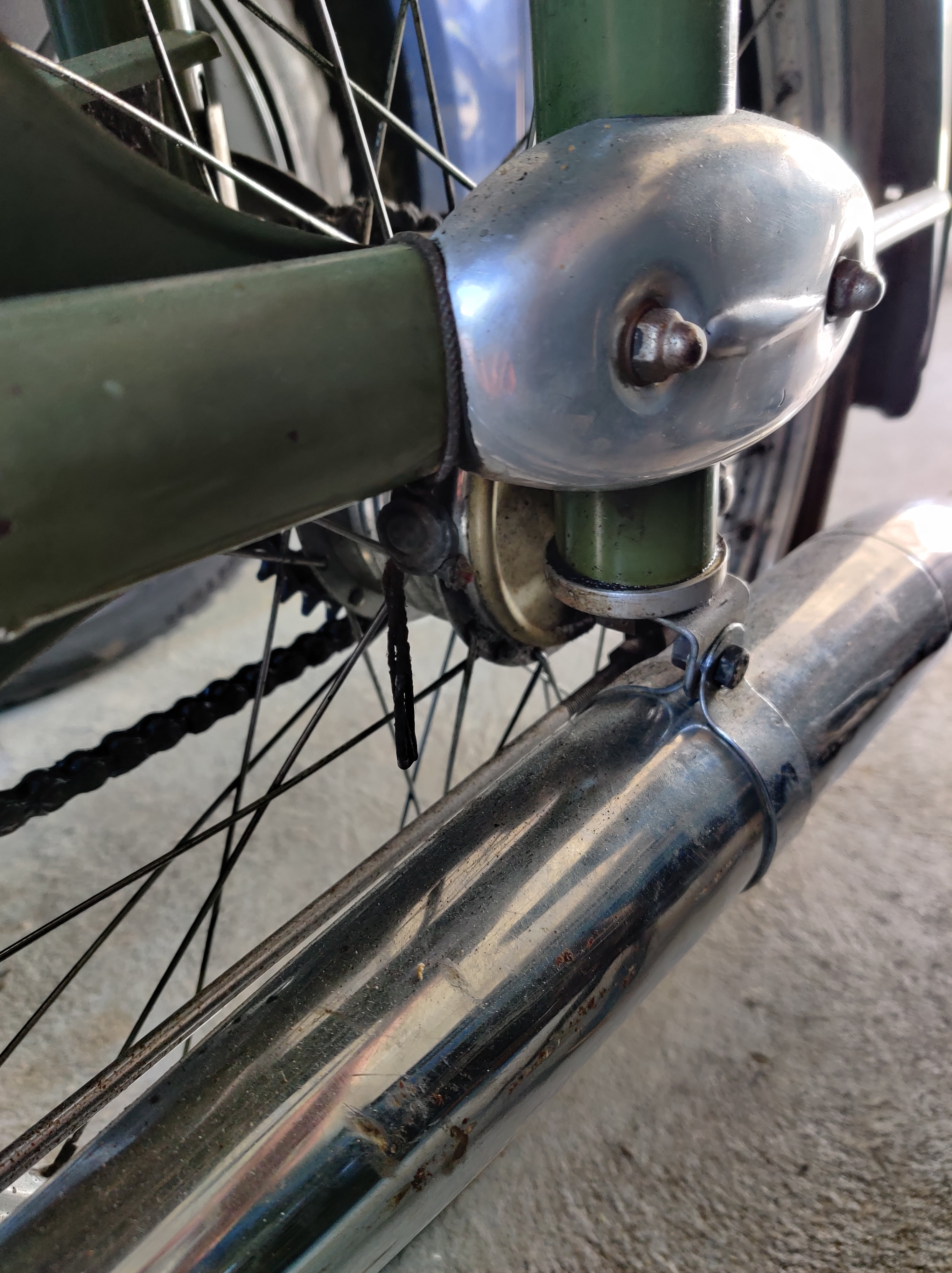

Das Mofa wurde in Deutschland gebaut, jedoch gehe ich davon aus, dass es schon einmal in der Schweiz eingelöst war, es hat eine alte Zollplombe. (siehe Bilder) Kann man das irgendwo nachschauen ob das der Fall war?
