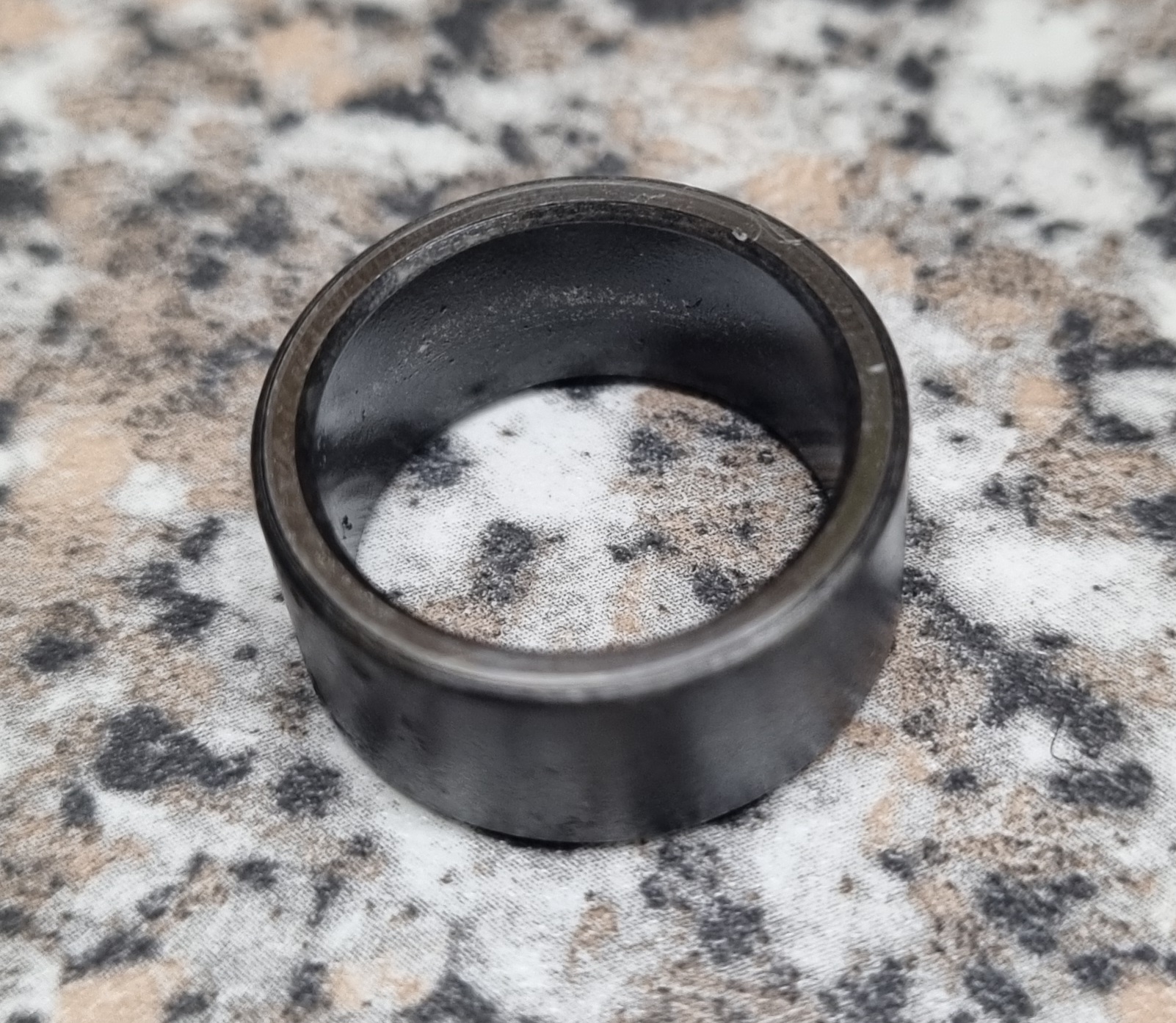

Ich bin gerade mit meiner ersten 502er (HG) Revision beschäftigt. Grundsätzlich war ich der Meinung bei der Demontage alles sauber fotografiert und dokumentiert zu haben, ist leider nicht so wie ich eben feststellen musste... :facepalm:
Ich habe noch einen Distanzring übrig... D20xd16x9
Kann mir jemand gütigerweise sagen wo der genau hingehört?

Foto des Ringes und Motor Hochladen. Da kann Dir sicher jemand helfen :D

Beitrag von inkredible_auge »
Das ist der Ring. Fotos vom Getriebe kann ich gerne nachreichen, einfach sagen welchen Teil ihr sehen müsst 😊

Ist das ev. ein deutscher Motor mit Tretwelle durch den Motor?
https://zweitaktfreunde-mainz.de/archiv ... s-50_2.pdf
Tafel 1, Buchse Nummer 4 hat fast die Masse, die du angibst.
Oder Tafel 2, das Kettenrad Nummer 5 ist bei einem Schweizer Motor durch eine Buchse ersetzt. Da kenne ich die genauen Masse aber nicht.
Es handelt sich um einen schweizer Motor. Ich gehe schwer davon aus dass die zweite von dir beschriebene Variante richtig ist. Ich werds zumindest so probieren... 😁
Besten Dank für den Link!
