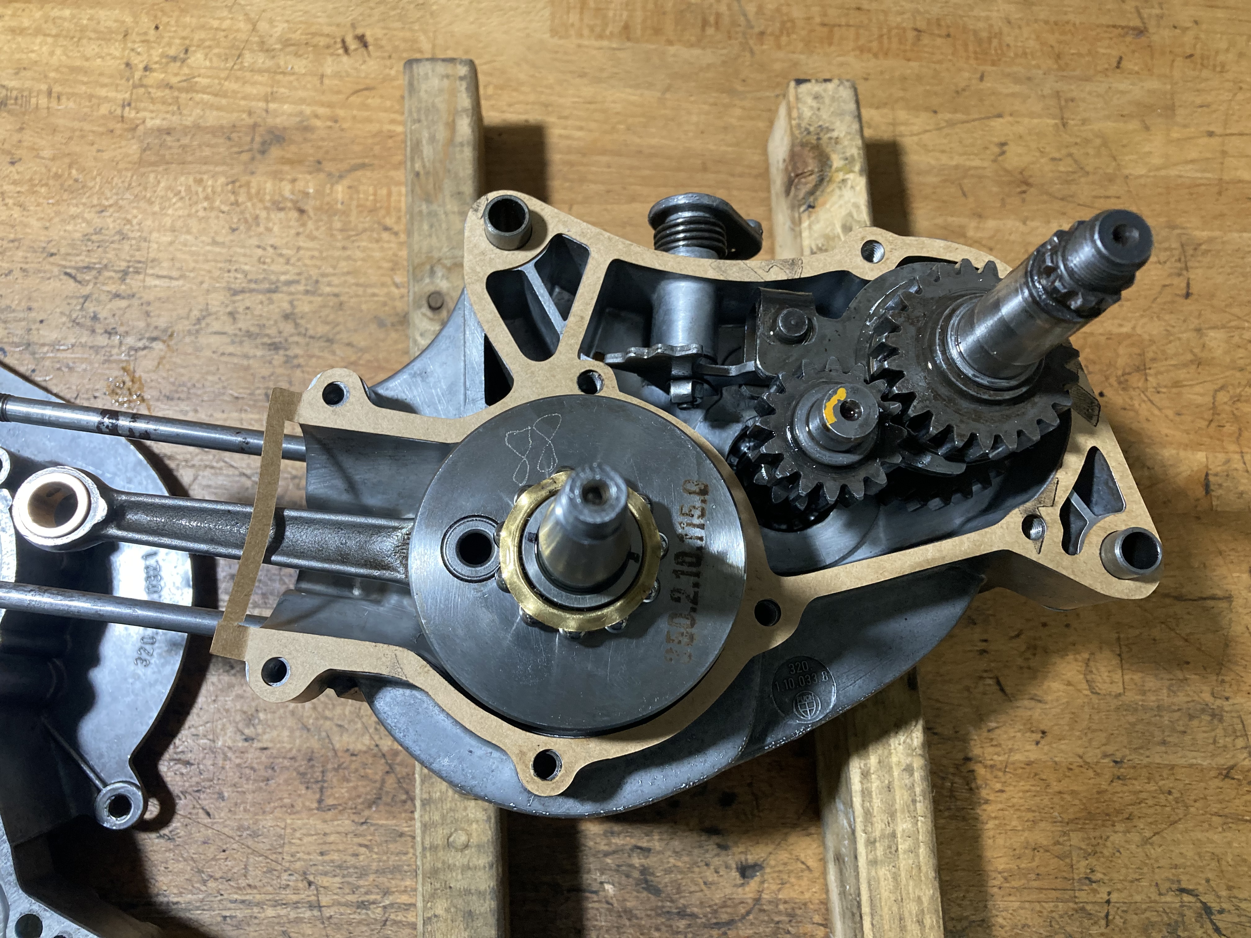

Habe meinen Velux Motor komplett zerlegt und neu gelagert und abgedichtet. (Machte üble Lagergeräusche, 30 Jahre gestanden in Tiefgarage.)Nachdem dieser wieder zusammen ist, habe ich ein Problem: Der 2. Gang lässt sich nicht einlegen, auch der Leerlauf nicht. Rollenlager schön mit Fett eingeklebt, nix rausgefallen, Schaltgabel und die Zahnräder inkl. Anlaufscheibe eingebaut wie vorher eingebaut gewesen.
Weiss jemand Rat, sonst muss ich den Block erneut zerlegen…
Besten Dank
Nachtrag: heute Nami Motor erneut zerlegt und Fehler behoben=>das Zahnrad vom 2. Gang falsch eingesetzt,nun tuts wie vorgesehen.
