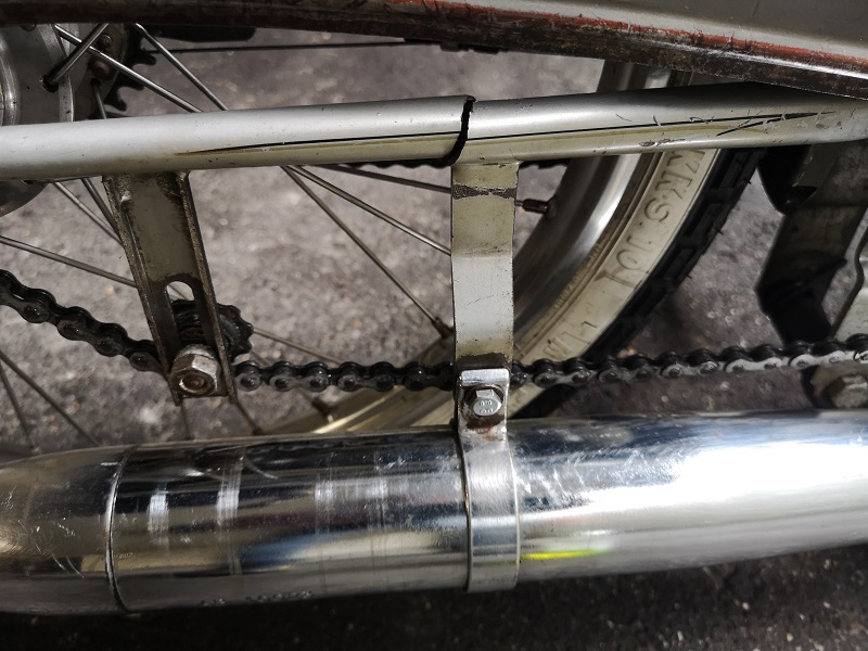

An meiner Allegro ist die rechte Kettenstrebe gebrochen :shock: und muss repariert werden. Ich habe mir die Reparatur wie folgt vorgestellt:
Passendes Rohrstück von ca. 50mm vorbereiten so das es in die Kettenstrebe reinpasst, Bruchstelle anschrägen, mit MIG-Schweissanlage zusammenschweissen, verputzen, lackieren.
Hat jemand einen anderen Vorschlag oder Erfahrung in der Rahmenreparatur?

Gängiges Problem.
Viele Hersteller der früheren jahre haben zu Stahl mit höherer Festigkeit gegriffen, um den Gewichtsanforderungen nachzukommen. Lieder sind diese Anfällig auf Schweissbrüche.
einige haben einfach geschweisst. andere stecken einen passenden zapfen hinein, zur positionierung, und schweissen dann. zu erst anschrägen. dann kannst du feiner Verschleifen mit hoher Festigkeit ;)
