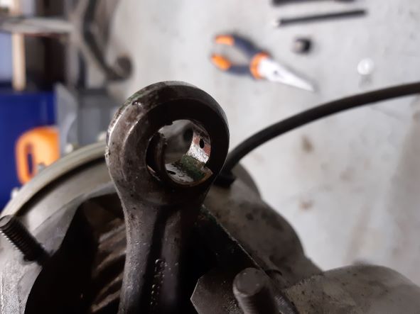

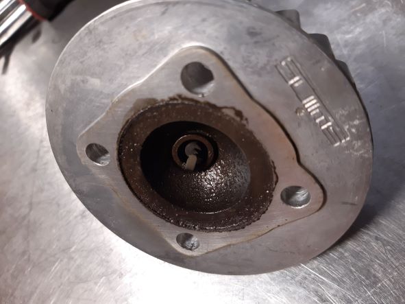

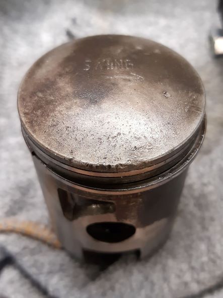

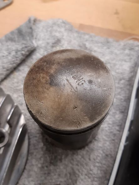

An meinem Sachs 503 HG steht eine Motorrevision bevor. Am Mittwoch hat es mir leider während der Fahrt die Pleuelbüchse zerstört (Fotos werden noch kommen).
