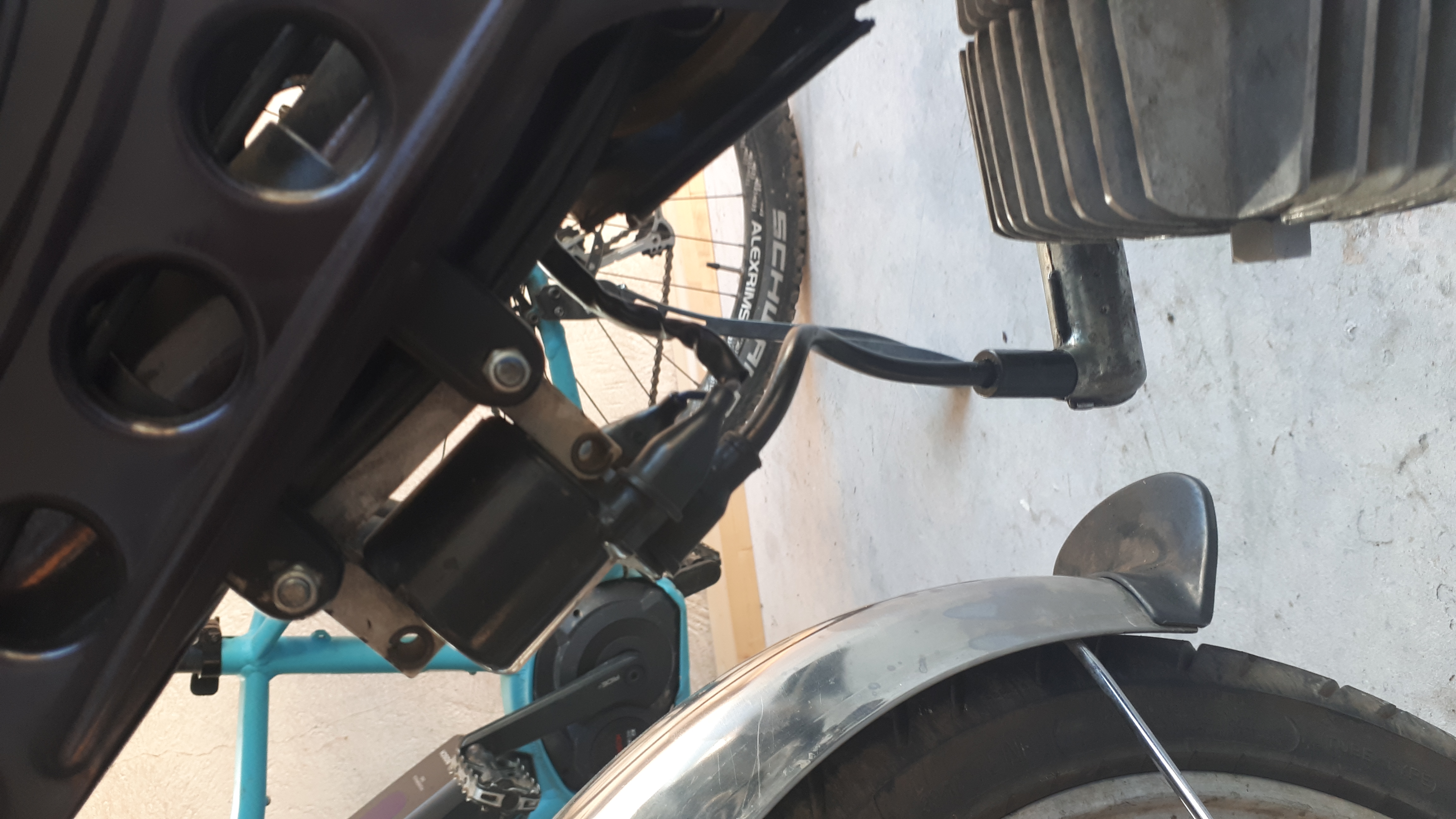

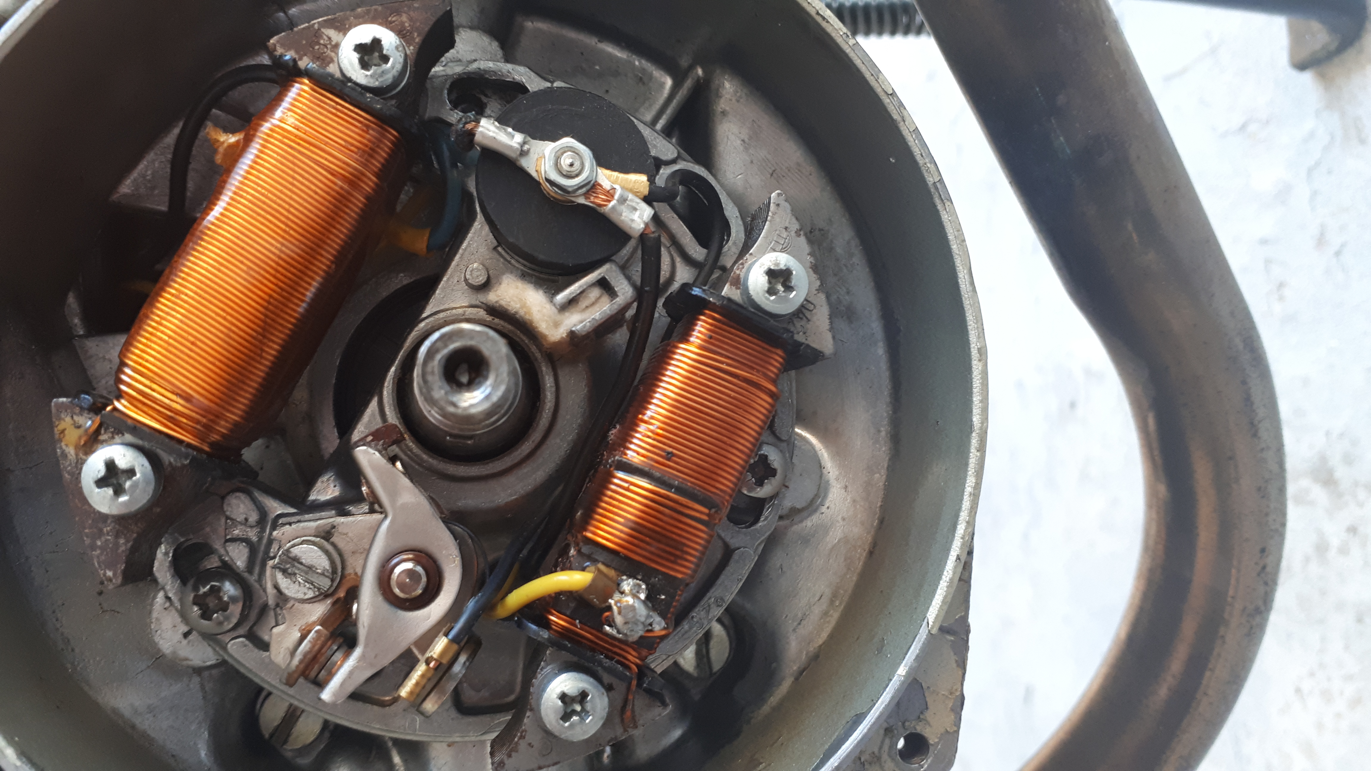

Ich habe eine Originale x30NS, bei der es eine externe Zündspule gibt (unter dem Tank). Auf der Zündplatte sind 2 Lichtspulen montiert, unten jene für das Licht und oben nochmals eine für die Zündung. Kann mir jemand sagen, ob es sich bei der oberen "Lichtspule/Zündspule" um eine herkömmlich 6V Lichtspule handelt, oder ist dies eine spezielle? Bei den gängigen Ersatzteilehändler finde ich dies nicht! Danke für eure Rückmeldung
Re: Externe Zündspule
Nein, ist nicht das gleiche wie die Lichtspule.
Das erkennt man schon an den sich unterscheidenden Wicklungen.
Warum ersetzen?
Sieht noch gut aus und geht in der Regel auch nicht kaputt.
Marius
Beiträge: 23
Registriert: So 28. Feb 2021, 17:09
Wohnort: Waldenburg
Beitrag von Marius »
Der Motor hatte Zündaussetzer, war aber zum Glück nur der Kondensator. Habe mir aber Gedanken gemacht diverse Ersatzteile anzuschaffen, falls es mal zu einem defekt kommt. So wie ich das aber sehe, kann man diesen Teil nicht mehr bekommen (ausser jemand weiss, wo es diese noch gibt). Im schlimmsten Fall muss man eben eine herkömmliche Zündspule einbauen, wäre aber leider nicht mehr Original.
