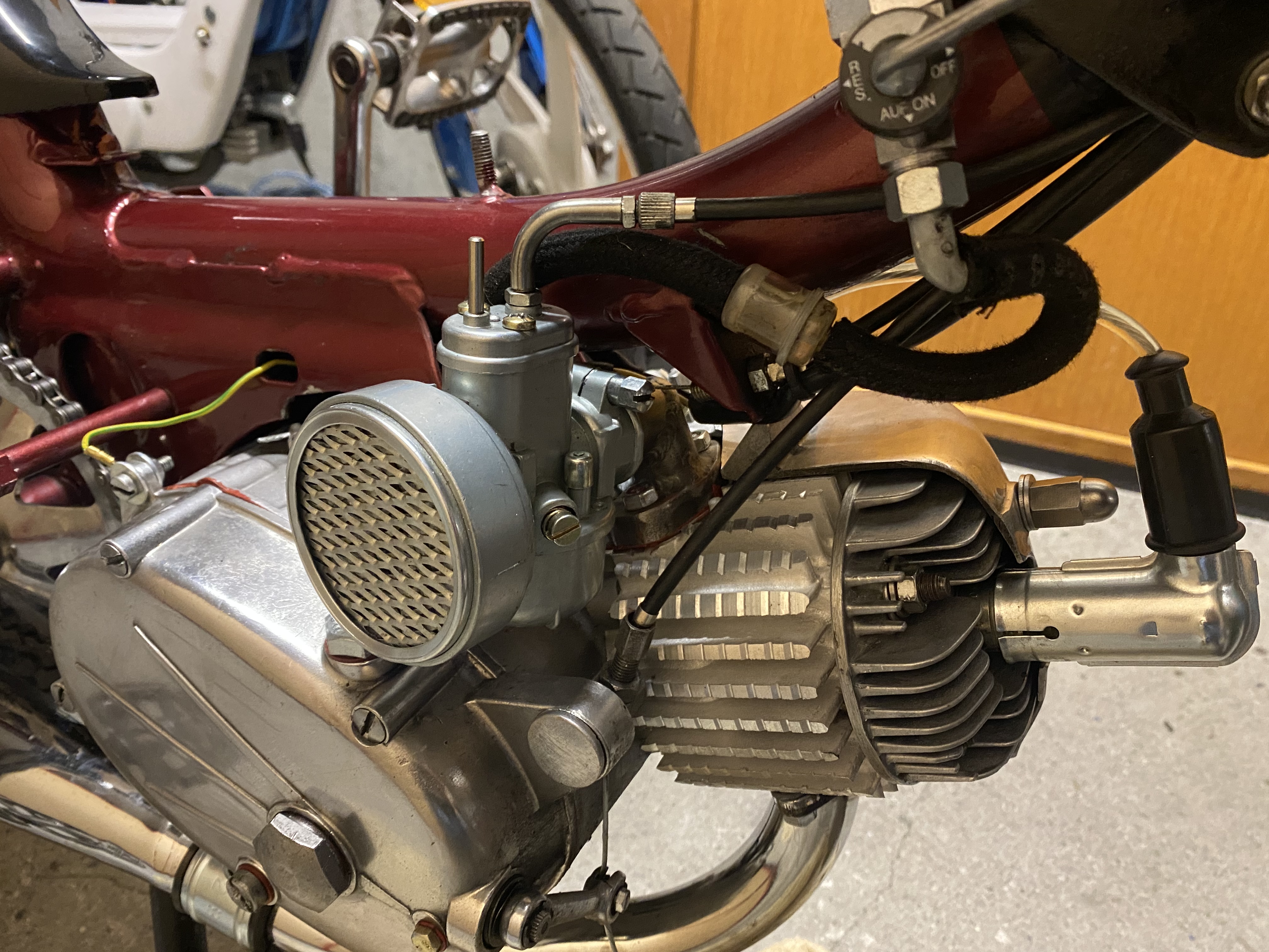

Mit dem 41er Zylinder kann man gut Leistung rausholen..
Aber dann musst du den Dremel starten..
15er Vergaser mit dem passendendem Stuzen passt perfekt mit dem Luftfilter unter den Schutz

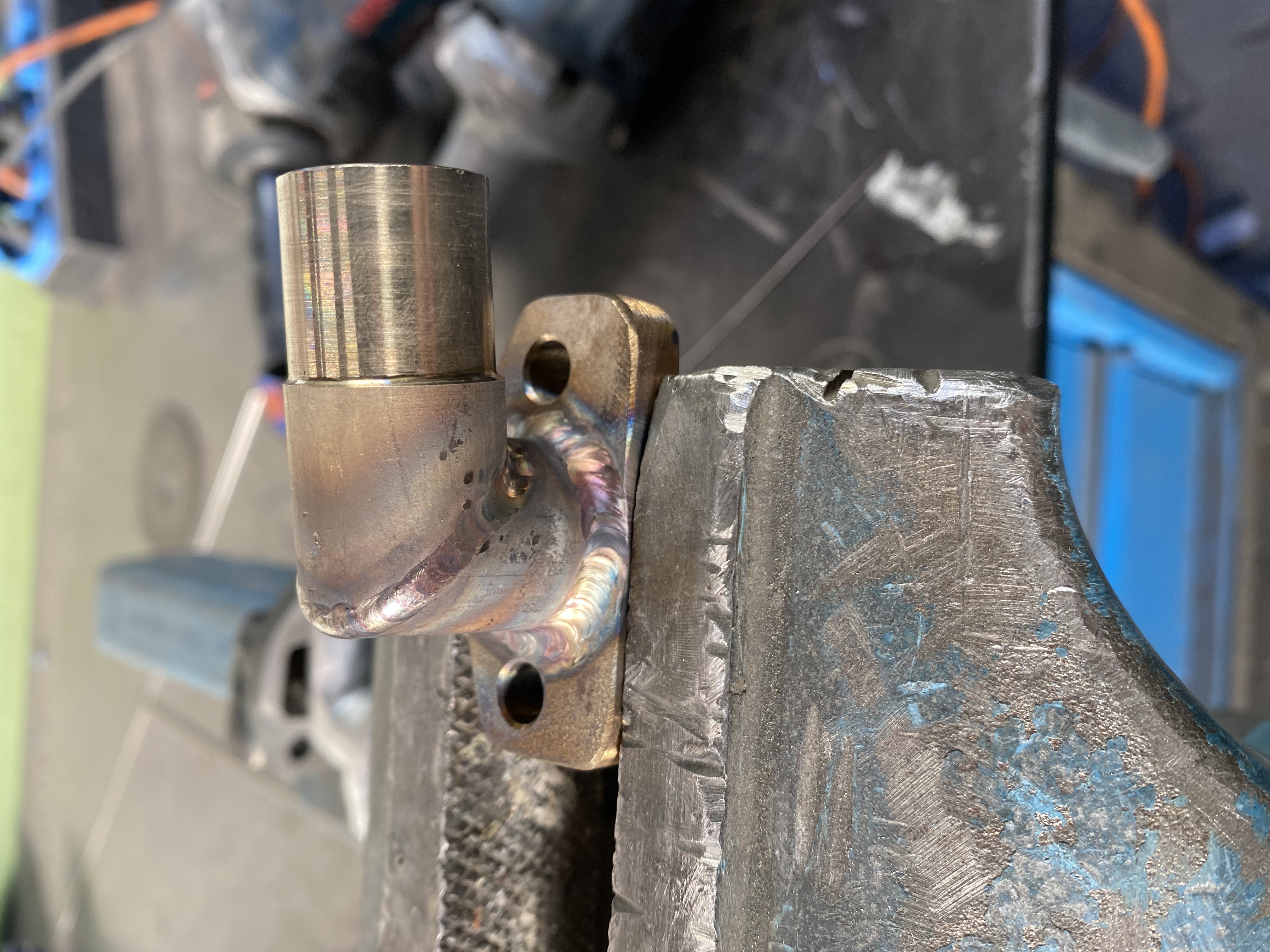

Grösserer Vergaser geht gut, aber nur wenn du den Stutzen selber machst.. dann passt es auch unter den Schutz.. klar wird er ein bisschen lauter..

Mit dem käuflichen 15er Stutzen passt der 17er Bing nicht unter die Schütze..
Hab ich getestet, den 15er auf 17.5 mm vergrössert und mit der Reduzierbüchse den 17er Bing montiert..

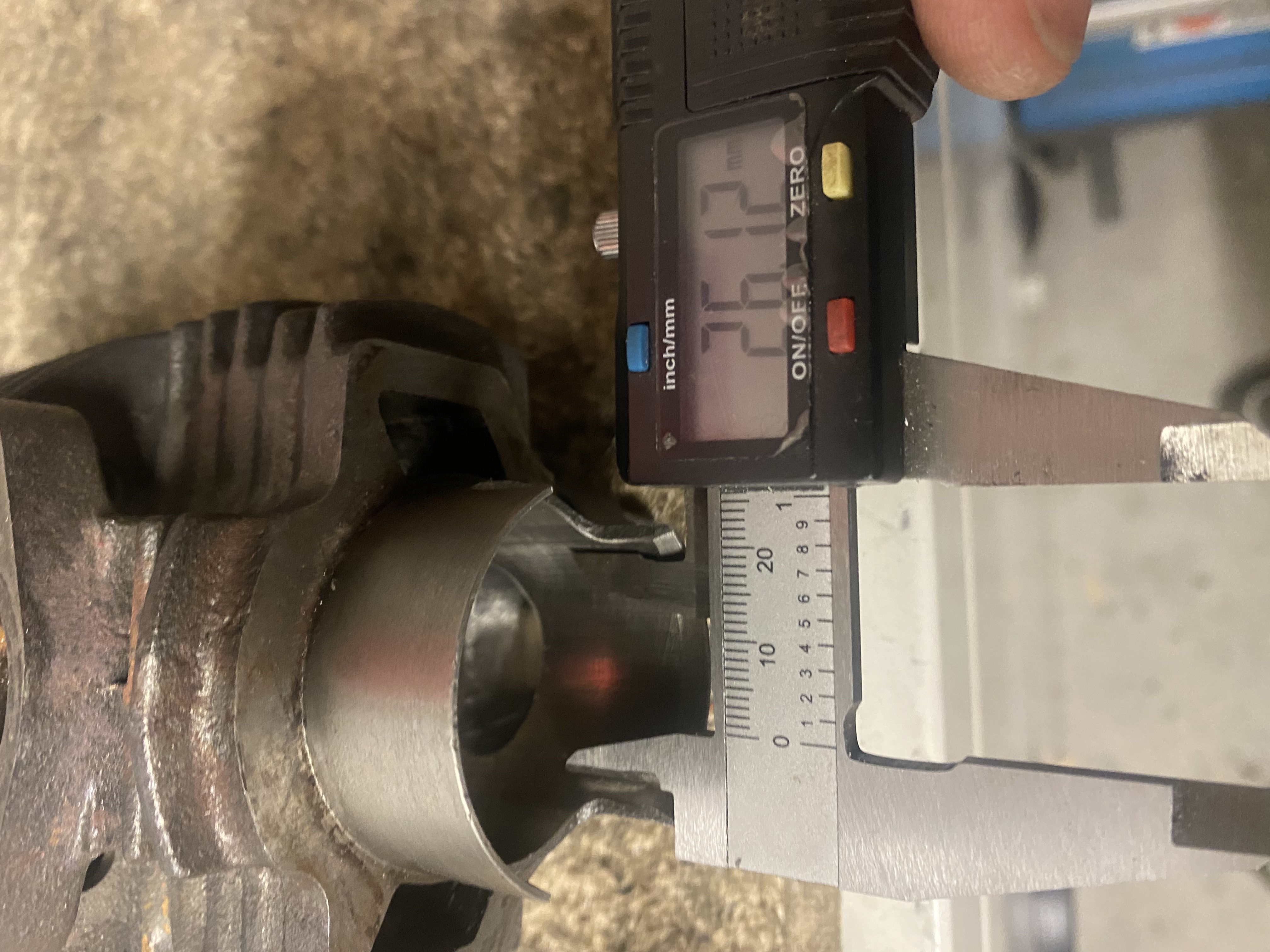

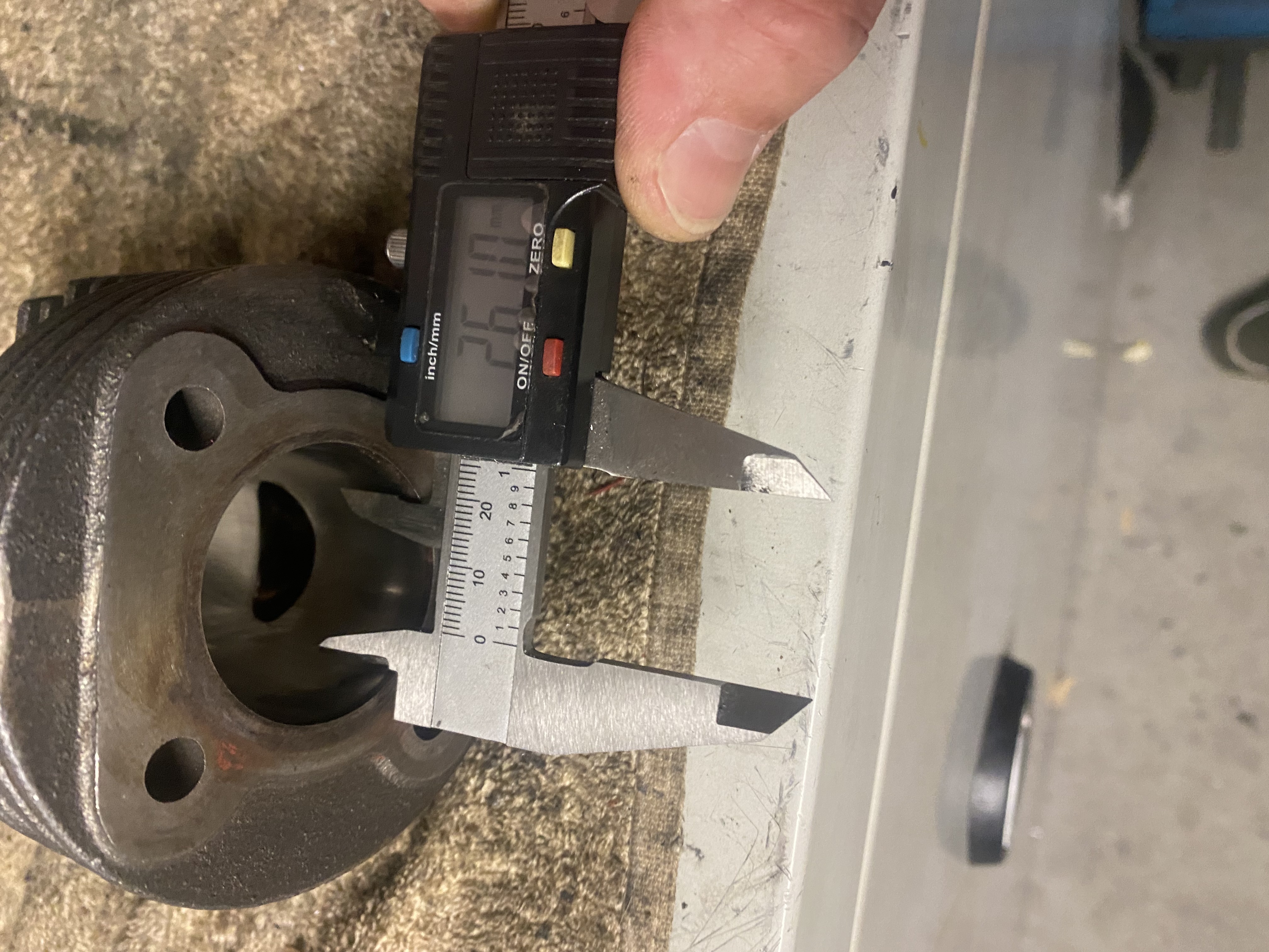

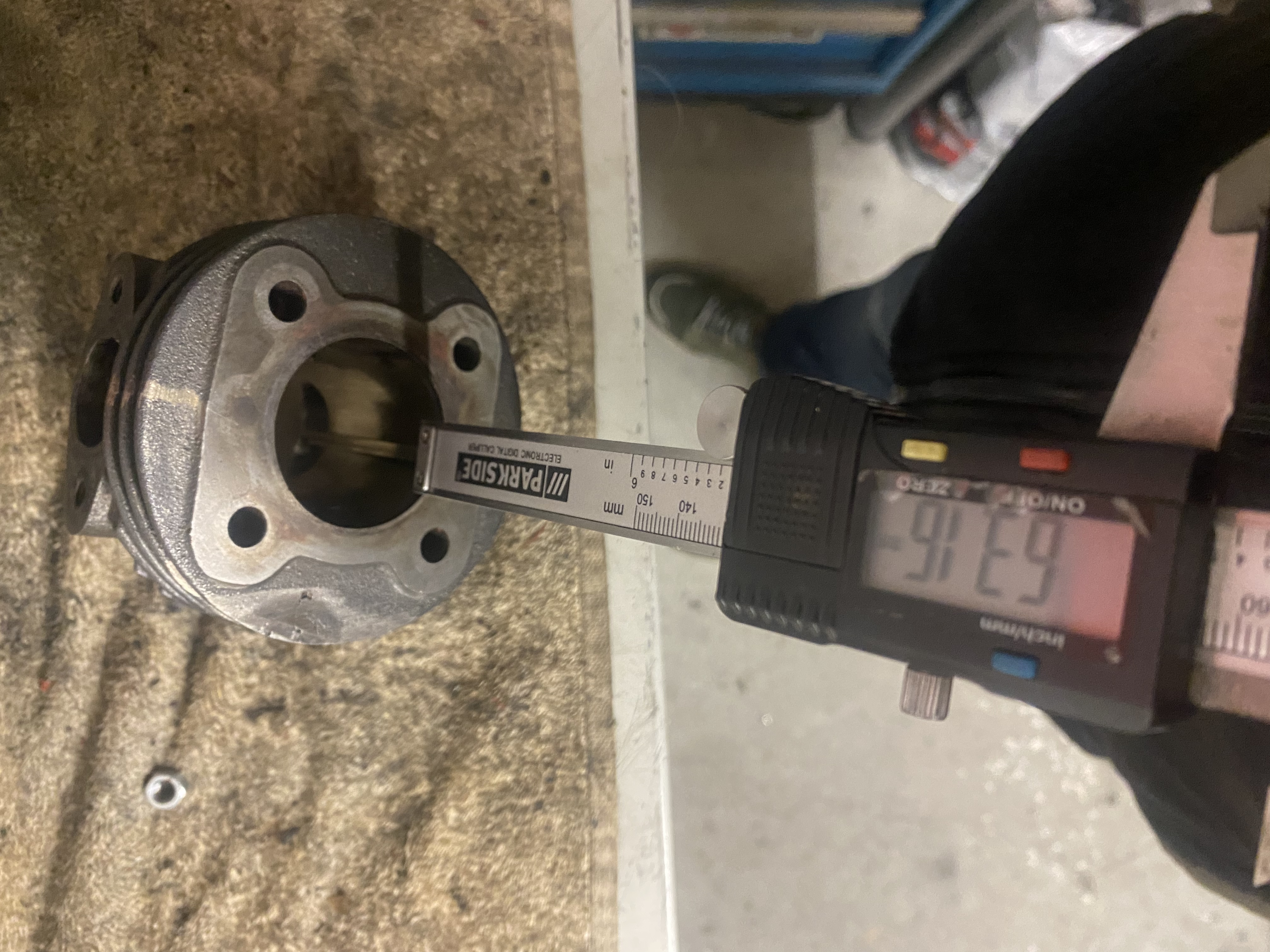

Hier die Daten..
War ein spürbarer Unterschied zum Original aus der Box
- 328D5557-56B5-4E09-B11D-39E2AEE8BE8B.jpeg (2.96 MiB) 1517 mal betrachtet
- Auslass öffnet
- DC9670BA-3AEA-4E26-80CD-D291DE4E9D65.jpeg (2.78 MiB) 1517 mal betrachtet
- 956042CC-5479-45E2-82D8-BF67DD4A135C.jpeg (3.05 MiB) 1517 mal betrachtet
- Einlass öffnet
- E04D1827-8D62-4F64-B8DB-0AE1A54F17E8.jpeg (2.97 MiB) 1517 mal betrachtet
- CC291A48-A60A-48BC-AD9F-F8EFA79826D4.jpeg (2.74 MiB) 1517 mal betrachtet
- 52B4BCD0-D574-4045-A419-174232D4C5BA.jpeg (2.83 MiB) 1517 mal betrachtet
