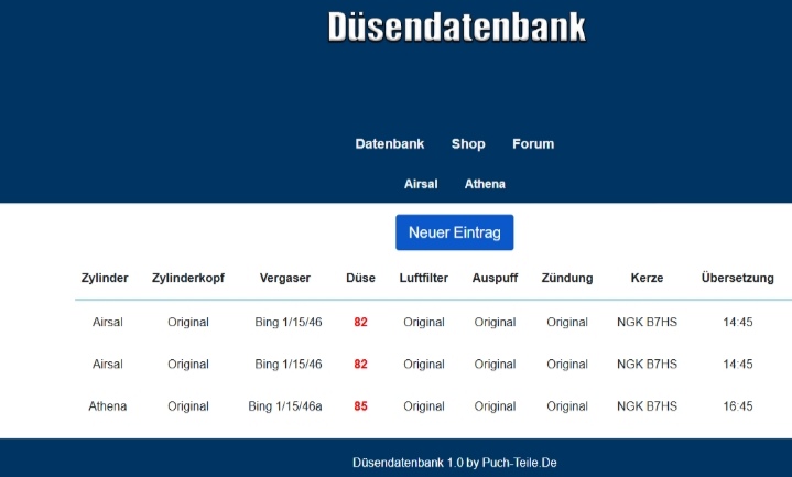

70ccm mit 12mm und 18mm kommt bestimmt gut. Sensationelles super Setup.
Darum laufen die meisten Mofas auch wie Gurken.
Hier eine kleine Datenbank, sollte eigentlich reichen.
Aber jeder wie er möchte.

Ich habe die letzten 2 Wochen mit genau diesen 2 Sätzen ein bisschen rumgespielt ( X30 )
Athena Schlitz 45mm mit 15er Bing mit Originalen Luftfilterkasten ( alles drausen,Racingsieb ) 28mm Flamrohr mit Zigarre
70er Düsengrösse beim Athena
Beim Airsal die selben Komponenten eine 68er Düse..
Kerze eine 8er NGK
Wie kommt man da auf 82er und auf 85er Düse ?

Sind Originale 15mm Bing Vergasser. Diese Tabelle dient als einstellungswert, und ist kein Richtwerte die Grössen der Düssen können varieren.Lolo hat geschrieben: ↑Di 17. Mai 2022, 09:16Ich habe die letzten 2 Wochen mit genau diesen 2 Sätzen ein bisschen rumgespielt ( X30 )
Kerze eine 8er NGK
Re: Arisol 70ccm auf puch maxi s säuft immer ab
Die tabelle ist mumpitz...
Sie zeigt evtl. vielleicht(!) Welche Düsenngrösse in den nachbau vergasern ab Werk kommt.
Die ist nämlich selten beschriftet.
Aber nie und nimmer, nicht mal annähernd ist das ein Richtwert.
Selbst für die Abstimmung als anfangsgrösse, man sollte in der Regel ja von oben nach unten abstimmen, ist 80+ nicht brauchbar.
