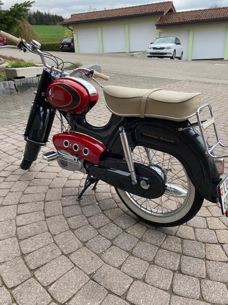

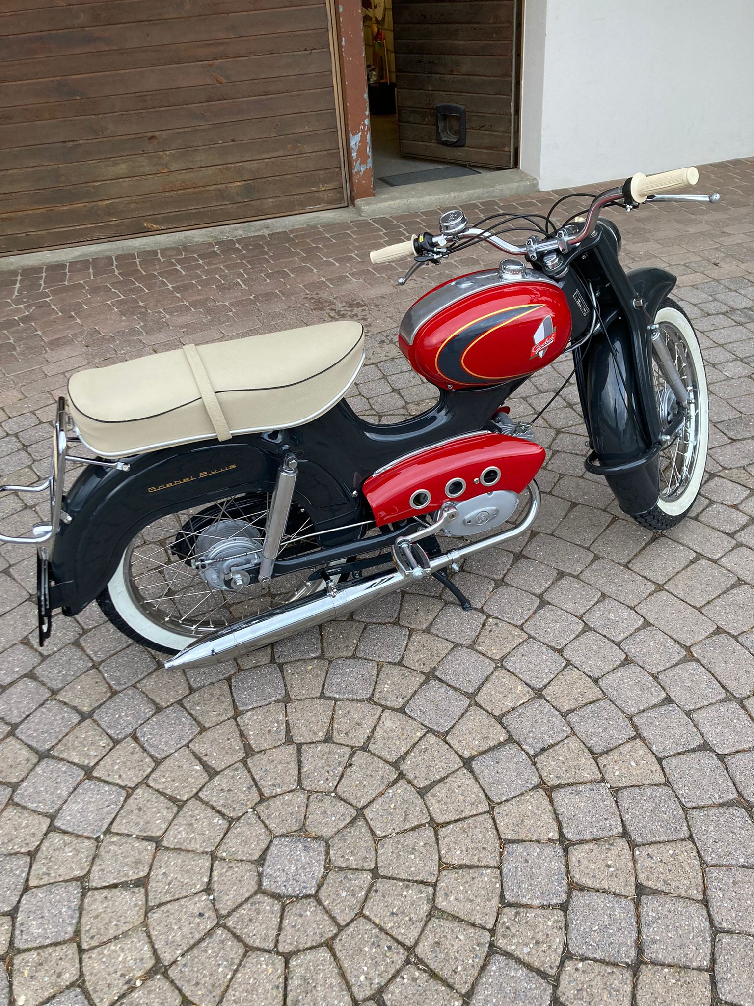

Hallo zusammen. Ich steh kurz vor der MFK. Diese verlangt nun technische Unterlagen. Hat vielleicht einer Infos für mich dazu?

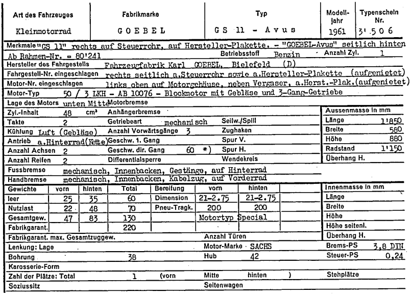

Leider wurde die in der Schweiz so aber nie Typengeprüft. Von Goebel gab es bei uns nur die GS 11 - Avus mit der Typenscheinnummer 3506.

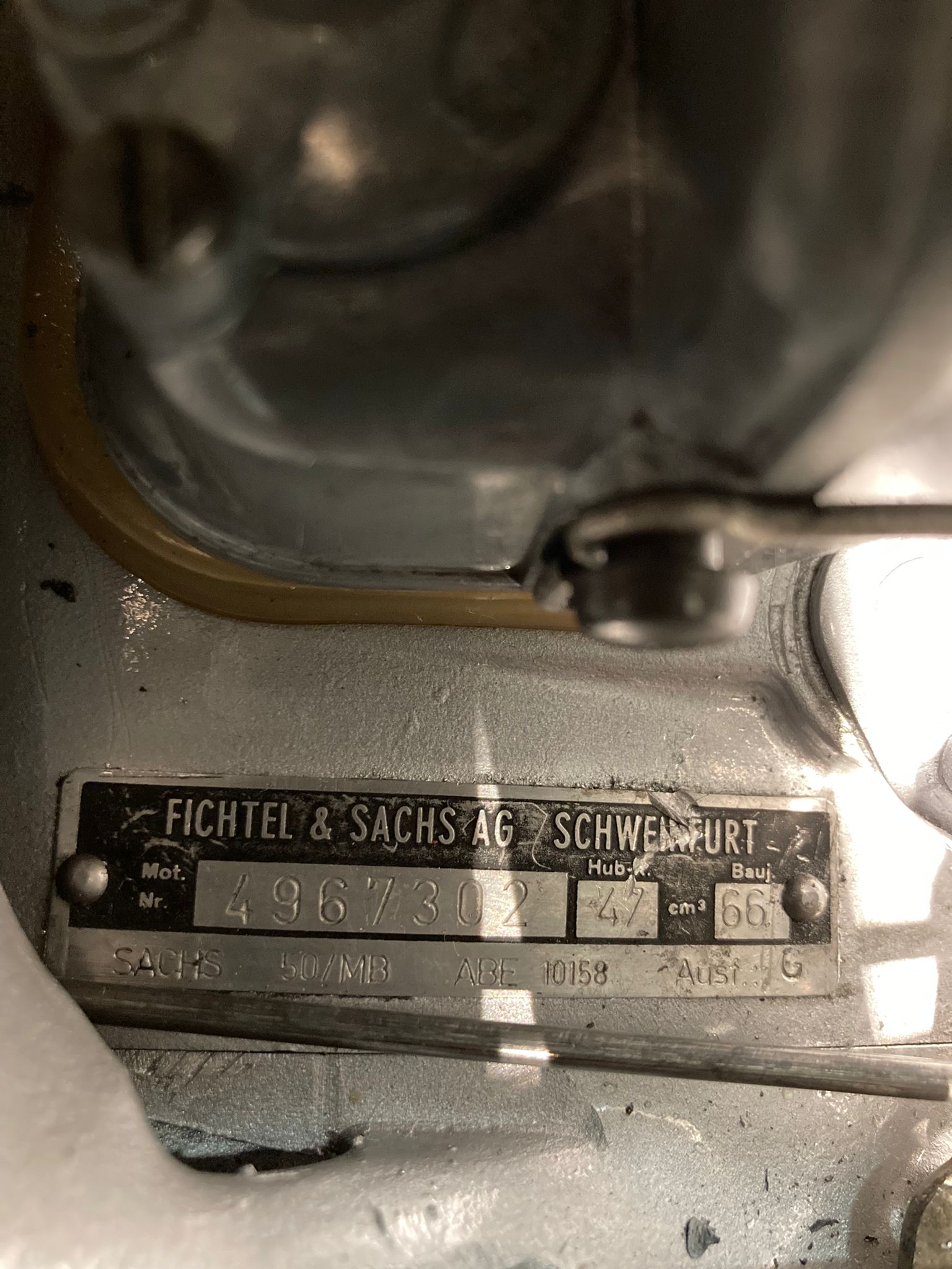

Die hatte aber den Sachs 50 / 3 LKH dreigang Motor drauf. Dein 50/MB ist ein zweigang Motor.
Hast du gar keine Papiere? Nummerschild hat du ja dran...
Unter dem Markennamen AVUS gab es noch die G.S. III - SACHS 50 Typenschein 1964
Die ist aber deutlich älter als deine Maschine

Danke für die Infos. Mein MB ist ein 3-Gang. hab nur ein 13.20.
