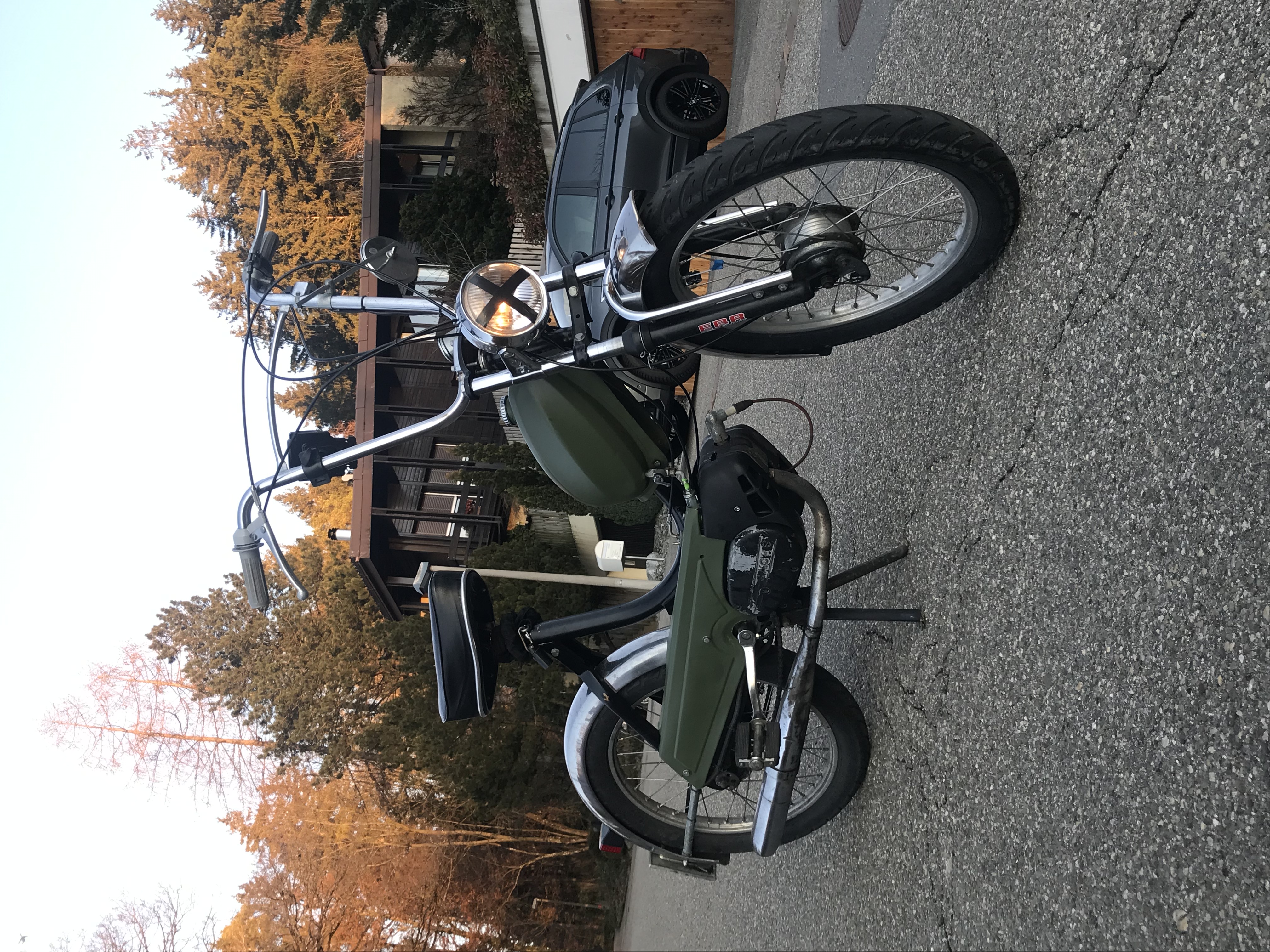

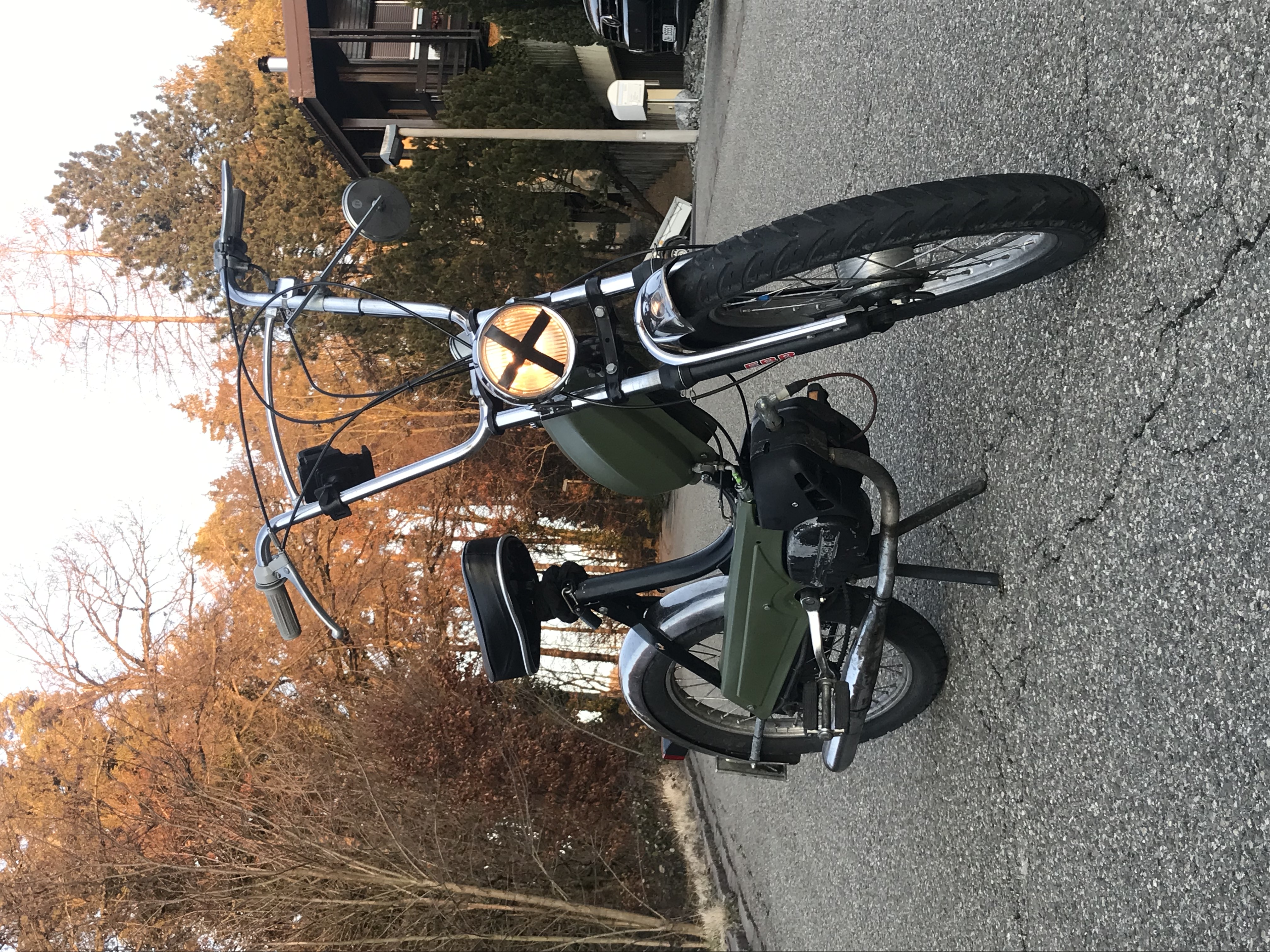

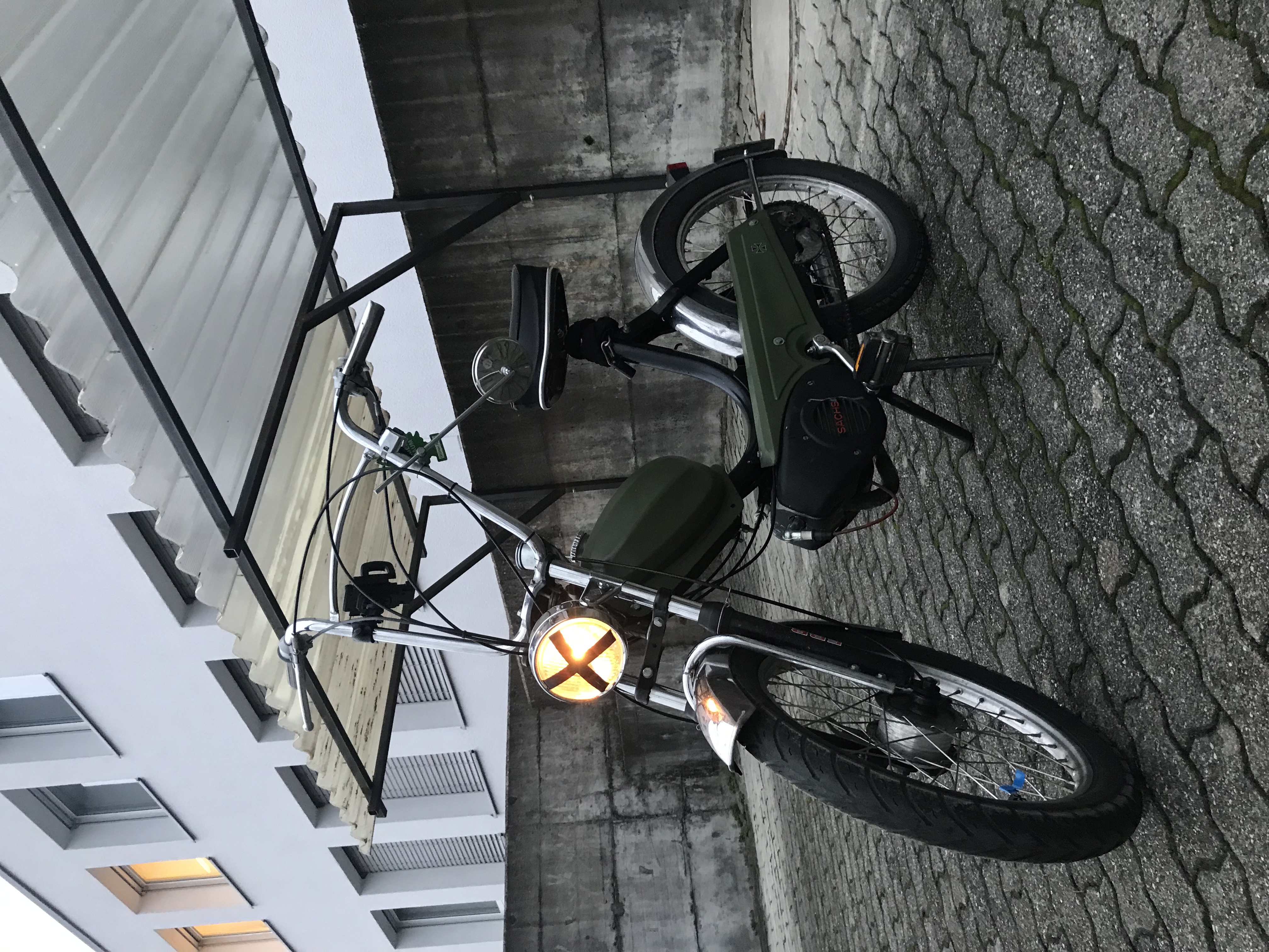

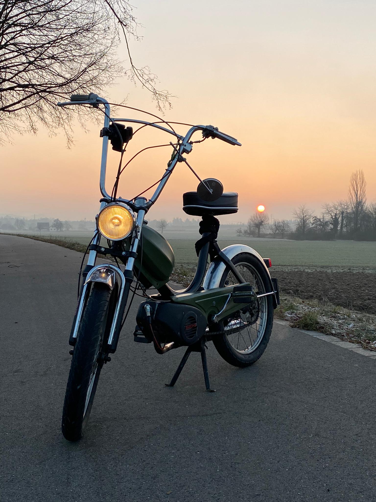

Ich habe einem Sachs 503 2Al. Lange fahre ich schon Original durch die gegend weil ich nicht mit der Polizei zu tun haben möchte. Doch langsam reicht es mir wirklich immer mit 35 rum zu fahren. Das Problem ist das ich nicht Tunen darf (eltern) und ich auch ein Kleines bzw fast kein Budget habe. Wisst ihr was ich am besten tunen könnte so au lowlow budget mässig. Habe schon überlegt mir einen 40mm oder 41mm Rennsatz rein zu machen. Bei Scooterama würde der 40mm 200.- und der 41mm 230.- kosten was schon extrem teuer für mich ist und dann müsste man ja auch noch Lufi und Vergaser tuning machen oder auch Auspuff und dann kann ich mir mit dem Preis gleich ein getuntes Töffli holen. Hättet ihr vorschläge? Top speed ist mir nicht zu wichtig vieleicht 45-50 aber ich will gut den berg hinauf kommen.
