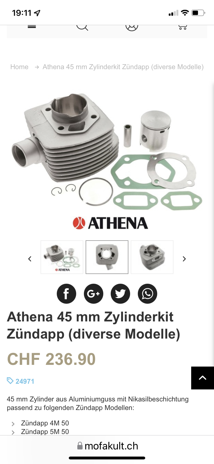

Ich weiss noch nicht, was ich Setuo technisch machen soll. Es ist ein deutscher Zylinder mit originaler Bohrung verbaut, der angeblich statt der 0.8 Serien PS 2.5 PS liefern soll.
Oder aber ich baue das Ganze auseinander und verbaue von Mofakult den 44mm swiing Zylinder.
Aber selbst mit dem 2.5 PSler sollte er angeblich circa 50 bis 55 laufen und es ist der originale Auspuff montiert. Also Flammrohr 28mm mit 60mm Auspufftopf, samt neuer Schelle hinten (60mm).

hallo .. Ich hab da mal ein Thread über meinen Belmondo gemacht..
Belmondo Race Flag .. Irgendwo bei seite 4 und 8 hab ich die Zylinder ausprobiert..
Die Deutsche Variante ist nicht so der Bringer,und brauchst auch ein 17er Gaser,und das was ma da rausholt kann man auch mit dem Original Zylinder auch rausholen,Stehbolzen Abstand stimmt auch nicht..
Die 44er Zylinder von MK passen halt ohne was zu ändern drauf.. 17er Vergaser und 70er Auspuffist aber auch pflicht..
Hab ich auch getestet..
Mein gebastelter 45mm Athena ging um einiges besser.. gibt halt Anpassungsarbeiten.. Hubplatte,Stehbolzen und Auspuff..
Aber es lohnt sich :chop: :chop:

Dann sende ich den 44mm Zyli wieder zurück. Es ist aber schon der 17er Bing SRF Vergaser verbaut, nicht das kleine Bing Vergaserli.
Hast Du denn den Zylinder vom Puch genommen und angepasst mit der Platte oder wie?

Ich habe den 70ccm Zylinder für einen Deutschen 3/4 Gang Zündapp genommen.. und auch im Deutschen bestellt..kostet mit Versand in die Schweiz ca. 95.-
Die Überström Kanäle sind ein „bisschen“ zu gross für sie Schweizer Motoren.. darum eine Hubplatte mit 2 Dichtungen um die Kanäle abzudichten..
Anpassungen sind…..
Flammrohr, Stehbolzenabstand, Zylinderkopf und Zylinderfuss abdrehen, Kühlrippen…
aber es loht sich .. :chop:
