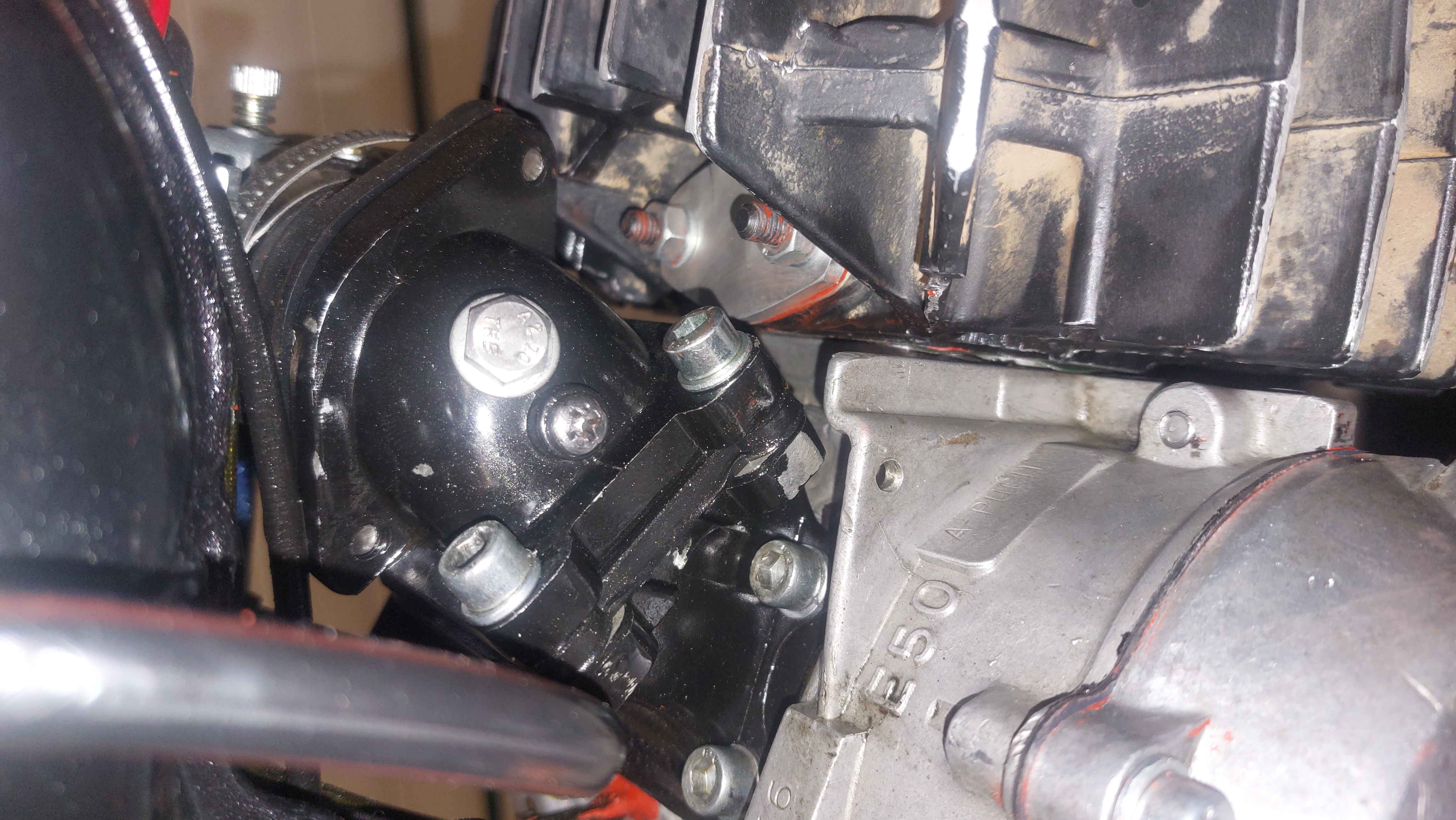

Hier die Fotos vom VERGASER UND Zylinder.
Habe heute denn Kopf abgenommen Brennraum Komplett schwarz und Kolben nass Benzin.
Leerlauf leuft er eigentlich super auch dreht der Motor super rauf bis er dann fast wie ein Zündunterbrecher zumacht.
Kerze ist eine NGK BR8HIX 7001 Zündkerze odr auch eine BR7HS gleiches resultat.
Oder ist der Auspuff der Täter der nicht mehr drehzahlen zulässt. Fotos vom Zylinder Vergaser und Auspuff.
HAuotdüse ist eigentlich schon tief aber mit 80 oder 85 Dreht der noch weniger.

Meiner Meinung nach, ist der Auspuff nicht Schuld. RHR macht Handmade Auspüffe, auf Top Niveau die werden von vielen gefahren,sogar in den Dragraces Deutschland Holland.
Grössere Düsse rein, und deine Zündung richtig einstellen, dan weisst Du mehr. Hast ja gesagt ist Dicht keine Falschluft.
Beheb diese 2 Sachen Vergasser, wie auch Zündung dann sollte es laufen
