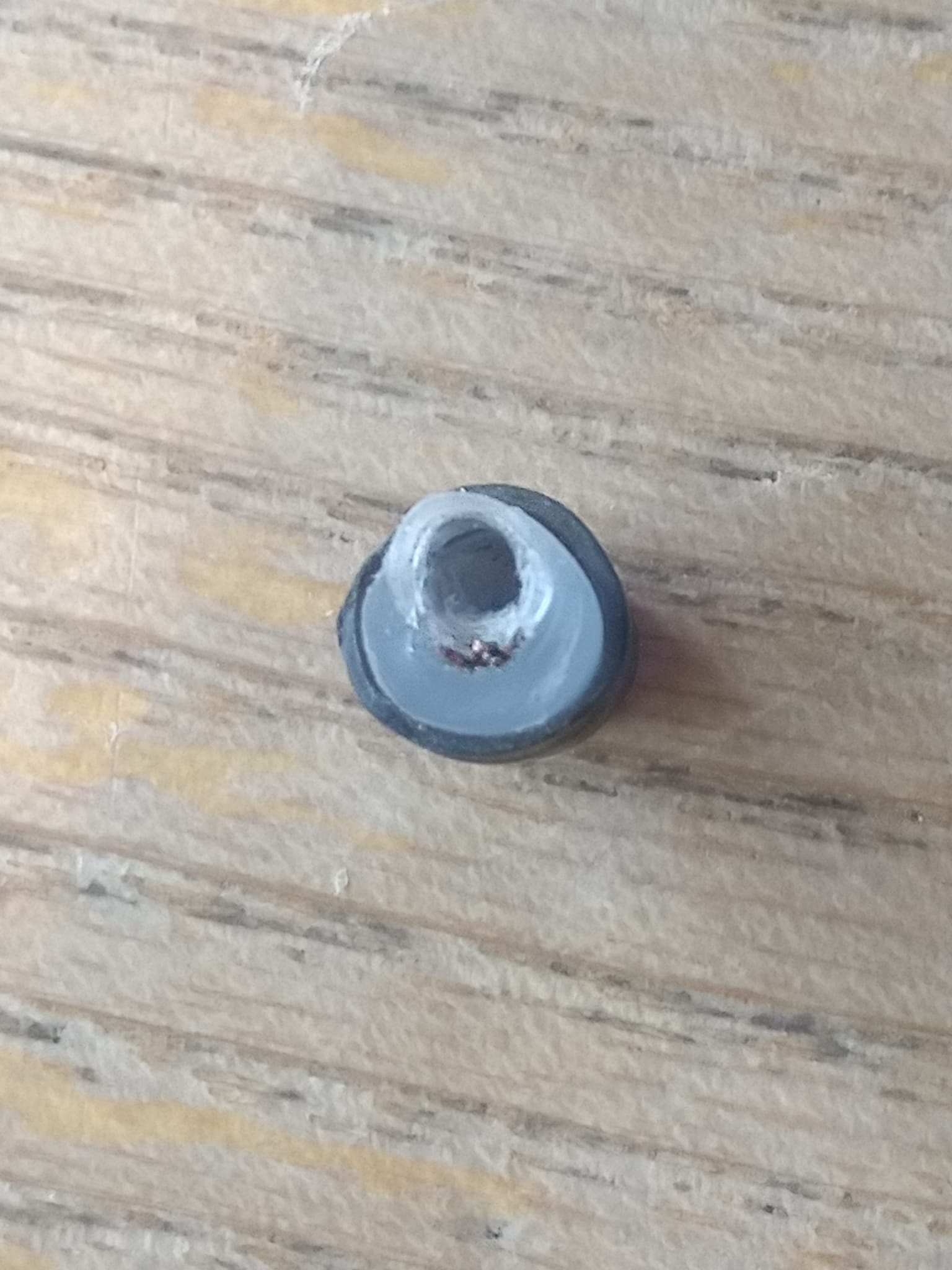

Mein Pony hatte plötzlich Fehlzündungen, bei einer Ausfahrt so 2-3x.
Ansonsten keine Probleme, trat nicht mehr auf.
Na gut kann es geben, ABER beim nächsten Start!!!!
Nicht viel mehr als Fehlzündungen und keine Gasannahme mehr.
Muss wohl was mit der Zündung sein, oder auf dem Weg des Zündfunkens.
Logische Folgerung ....., Kerze gewechselt, KEINE Besserung.
Dann den Kerzenstecker in Verdacht, bzw. die Verbindung zum Stecker.
Und siehe da, nach abklemmen der ersten 5mm, alles wieder gut.
Mir ist klar, dass die Seele es Zündkabels so natürlich schlecht ist.
Sieht man ja auch beim Einschrauben so schlecht :surprised:
Aber bin trotzdem die erwähnten 900 km so gefahren.
