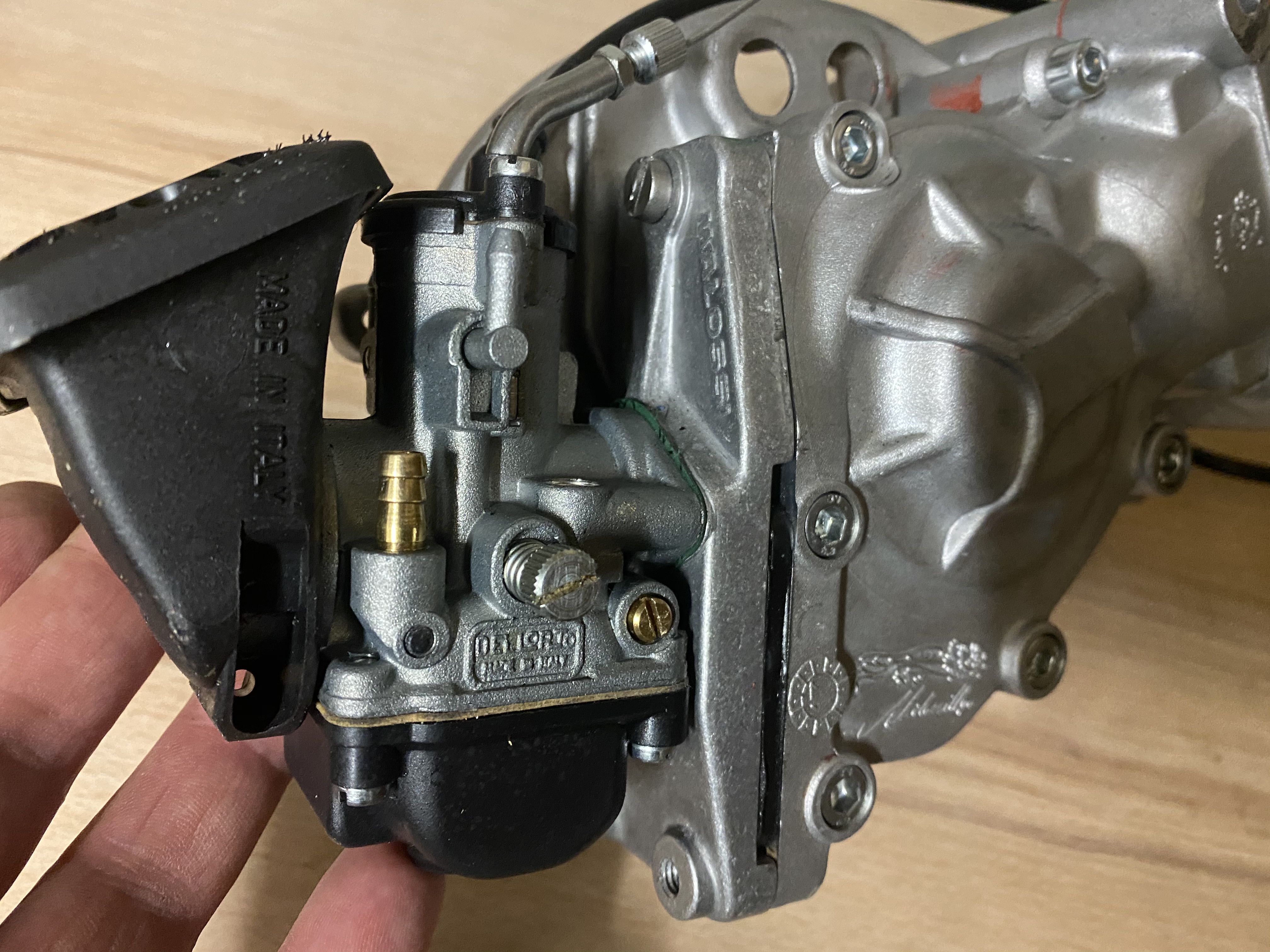

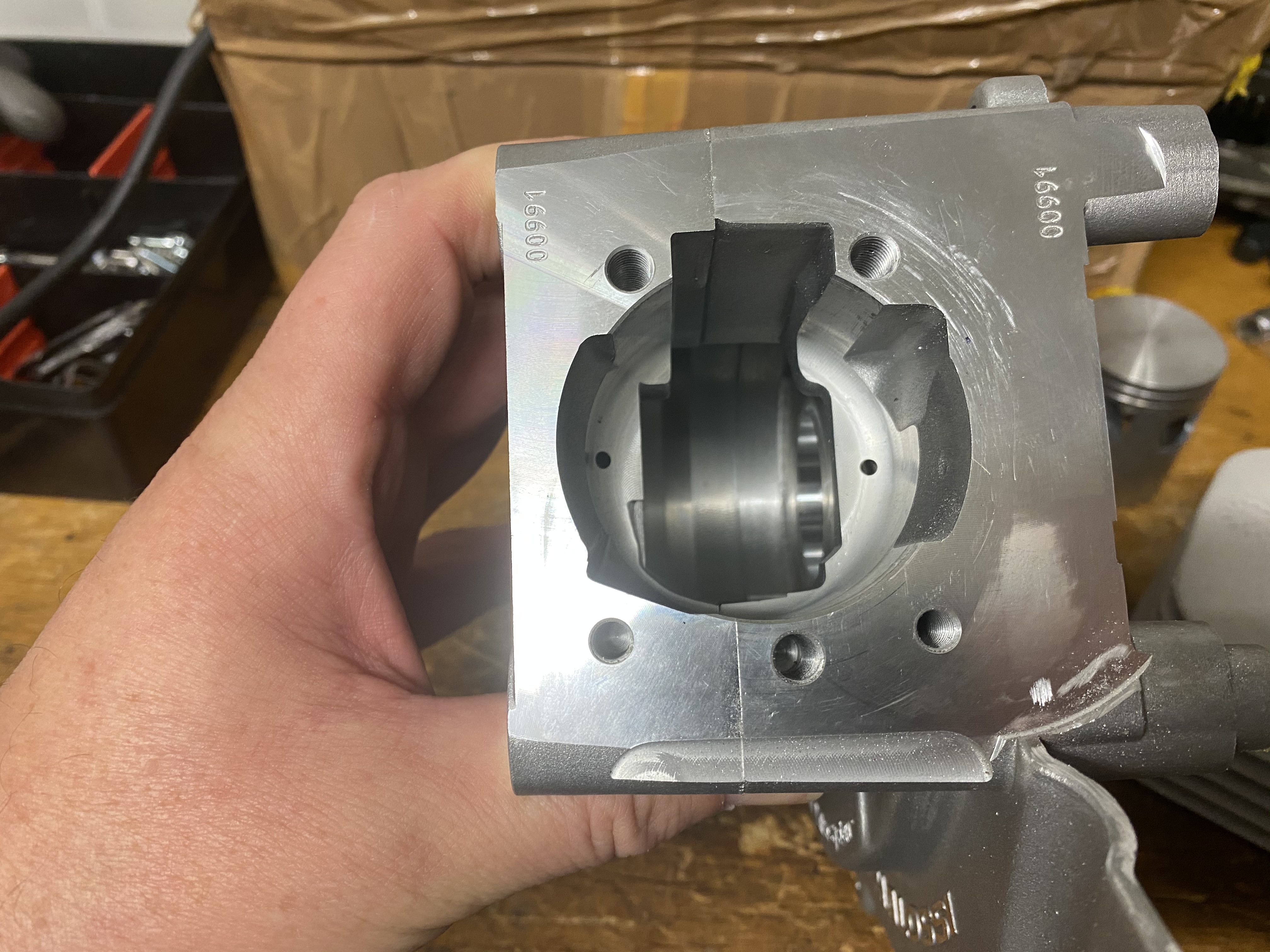

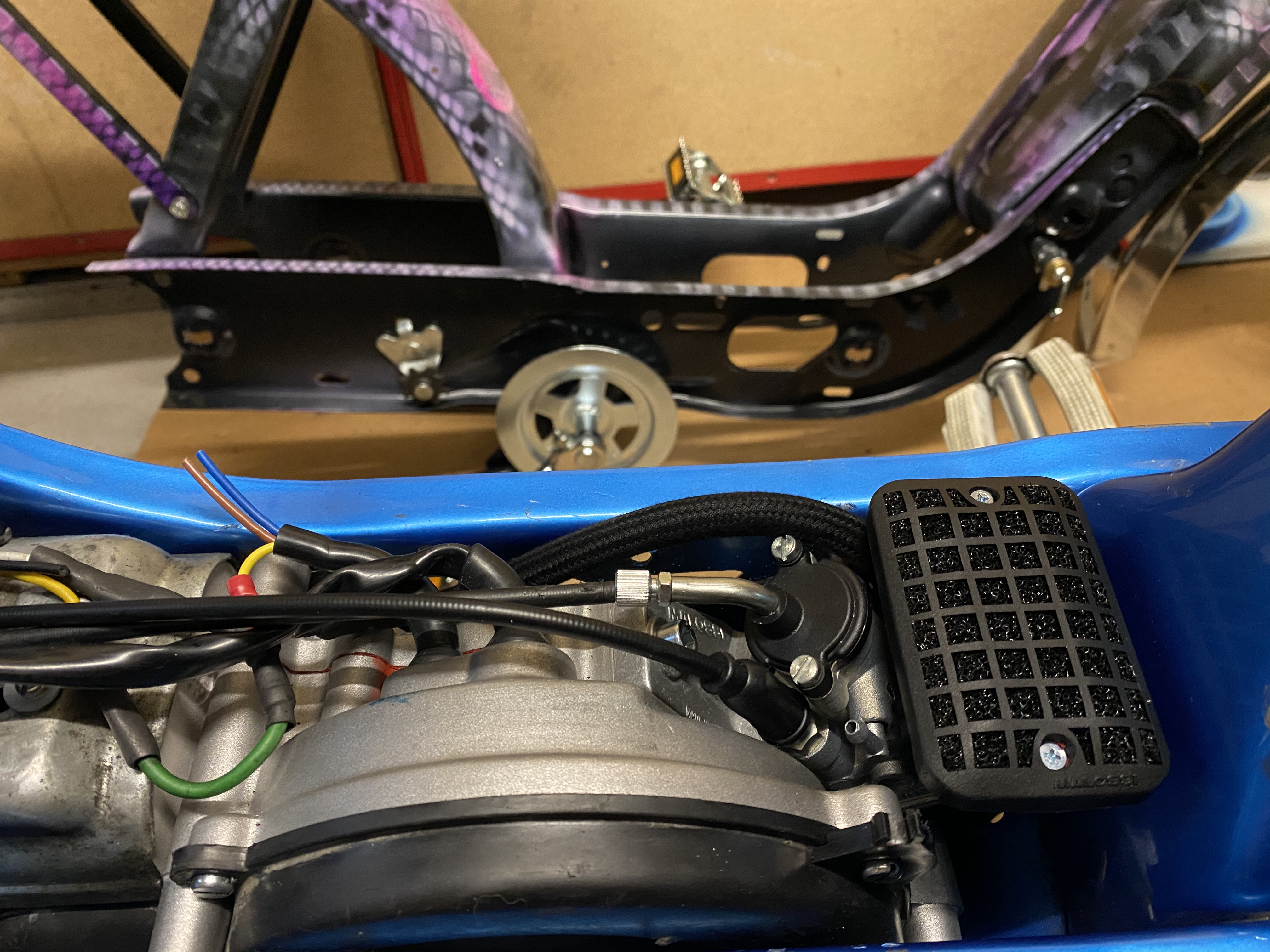

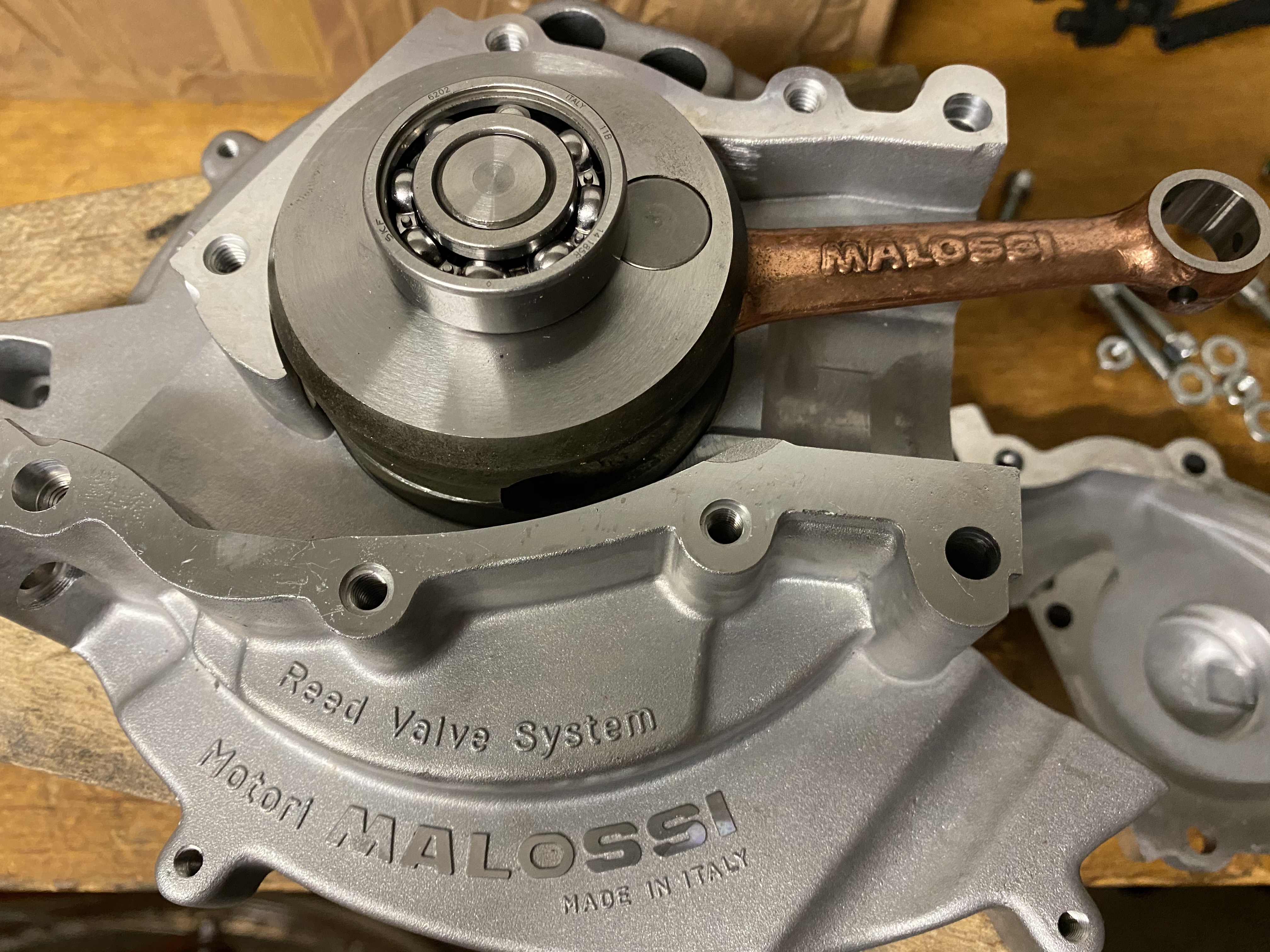

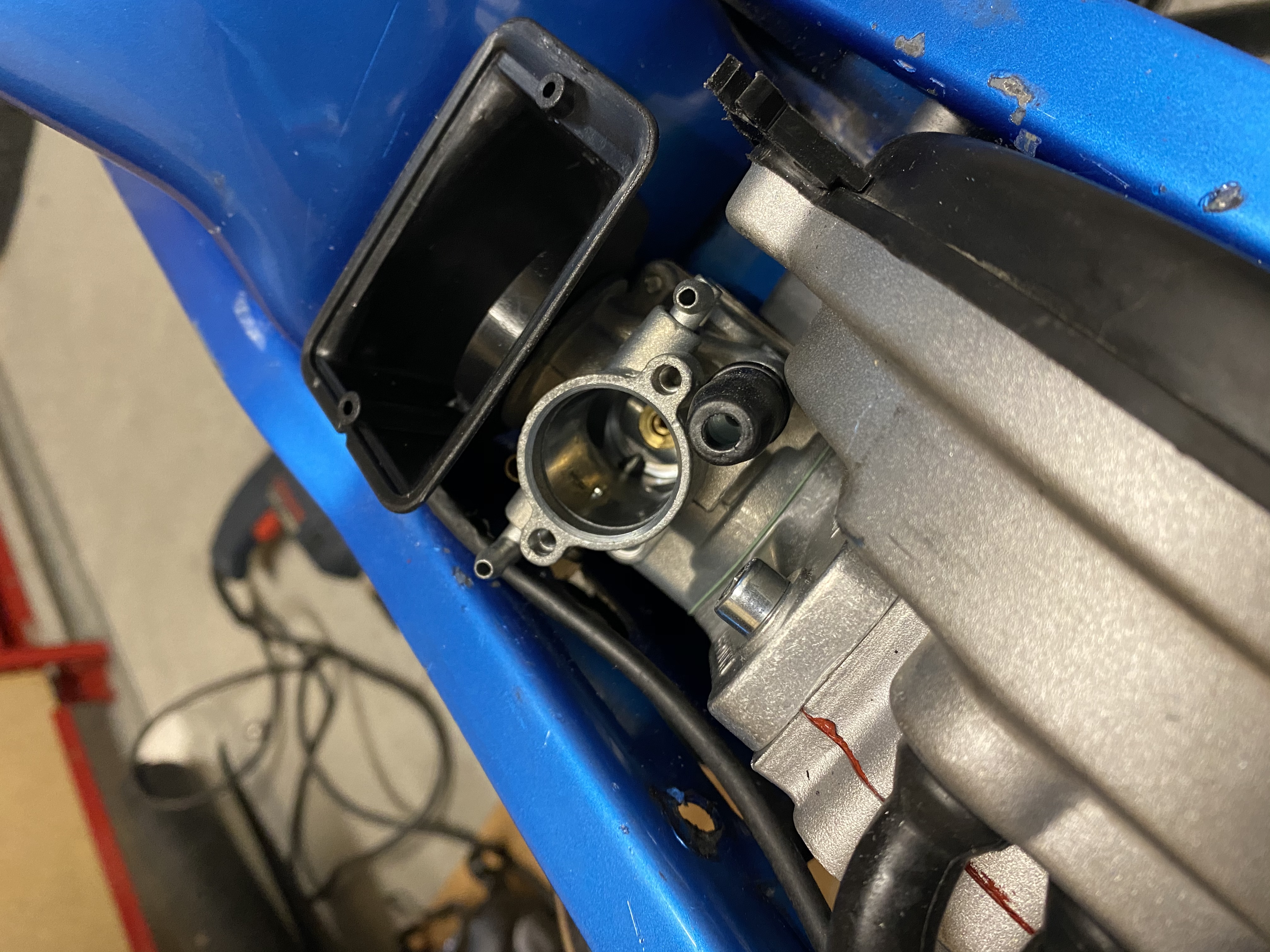

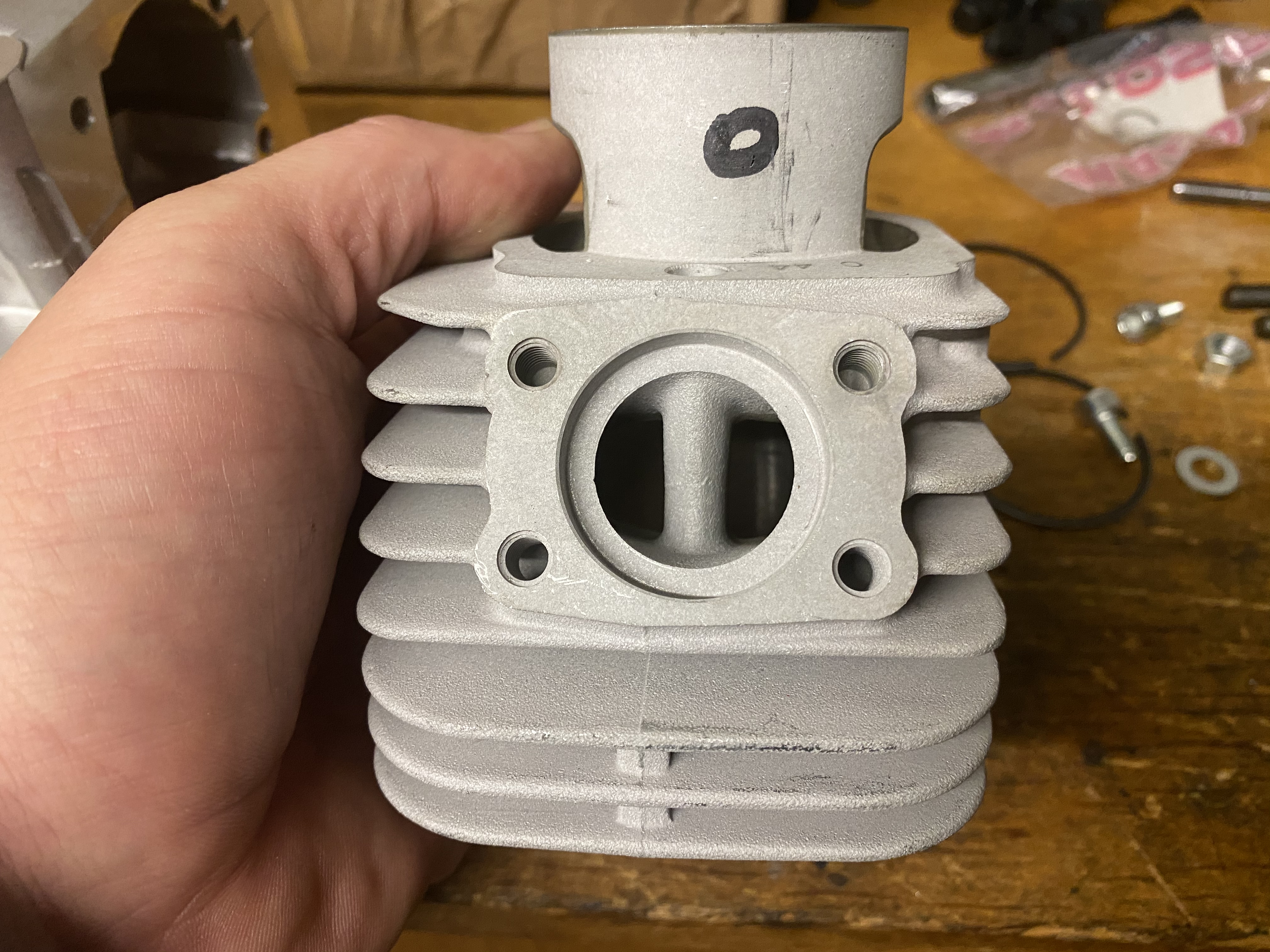

ich fahre das Membran Malossi Gehäuse mit Vollwangen Welle und 47mm Big Deps Zylinder ..
Ich schon ein cooles Teil auch ohne zusätzlicher Behandlung vom Gehäuse oder Zylinder..
Aber das bringt nur was wenn bereit bist min. einen 19er Vergaser und einen coolen Reso zu fahren.. dann geht das Teil wie die Pest..
Ich habe auch auf Vario umgebaut... also aus dem kreisverkehr mit 25-30 Km/h mit Vollgas raus beschleunigen geht das Vorderrad hoch..also ist nicht ganz ohne..
Aber ist geil..
Aber die Geräuschkulisse mit dem Malossi 19er Vergaserkit ist extrem.. Finde das nicht Altagstauglich..Habe alles versucht um das ganze ein bisschen leiser zu machen.. geht nicht..also es geht,aber dann verschenkt man extrem leistung.. Man kann natührlich auch einen 13/13 Vergaser fahren mit Malossi/Polini Filter.. da verliehrt man auch locker 3-4 Ps..
Darum fahre ich am liebsten Polini Gehäuse mit Pinasco Evoten Satz.. das läuft auch mit 13/13 oder wie meiner mit 16/16 er Gaser super schön auch ohne Vario.. Für den Altag perfekt und auch für eine Tour mehr als genug.. den schnellere gibts immer

Danke für die Coolen Fotos, sieht sehr schön aus Super,,,, ich bin mir eben noch am überlegen was ich schlussendlich will, aber denke wird Etwas alltagtaugliches das nicht zu auffällig ist für die Herren in Blau
