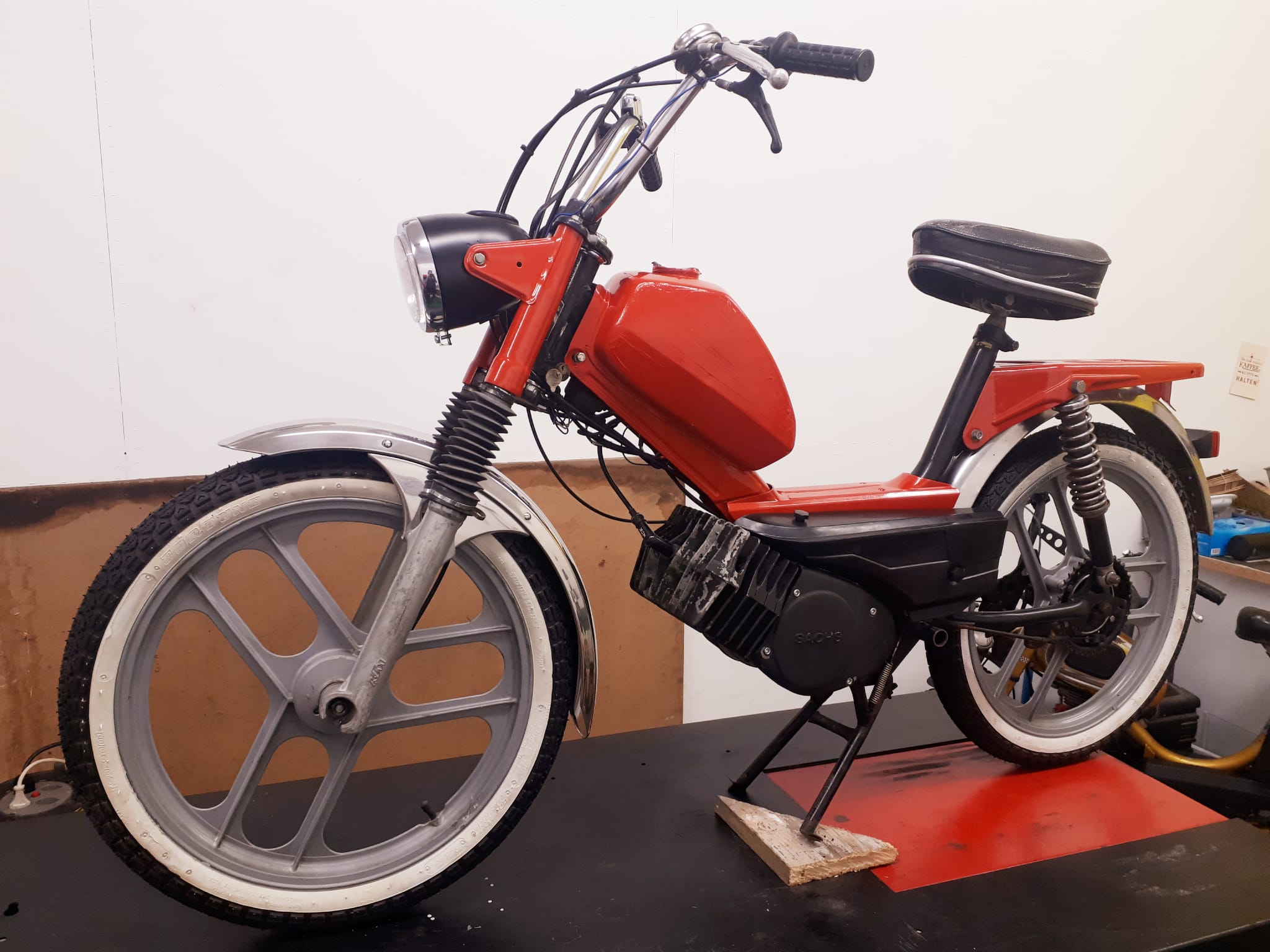

Nun habe ich zur Vollendung angesetzt des 503 Pony Projekts...gezwungenermassen, da mein Allegro 503 HG gestohlen wurde :(
Ich möchte von allen Generationen der Sachs-Motoren ein Mofa restaurieren. Mit dem Breitwand hatte ich um 2004 einmal zu tun, als ich für einen Kollegen ein wenig Hand angelegt habe - der lief gegen 50ig und blieb dabei kräftig...etwa in diese Richtung soll es erneut geben.
Ich stelle das Mofa nun instand, damit es erstmal einfach fährt, ohne grosse Optimierungen...diese folgen dann später Schritt für Schritt.

Ja diese 50 sind nicht mein Ziel, das ist eher zu schnell, mehr so der "Leitfaden" aus der Jugend :) 40-45 werden reichen, Kraft ist mir hier noch wichtiger - zumal das Moped sicher auch mal von Neulenker bewegt werden wird (da Automat etc.)
