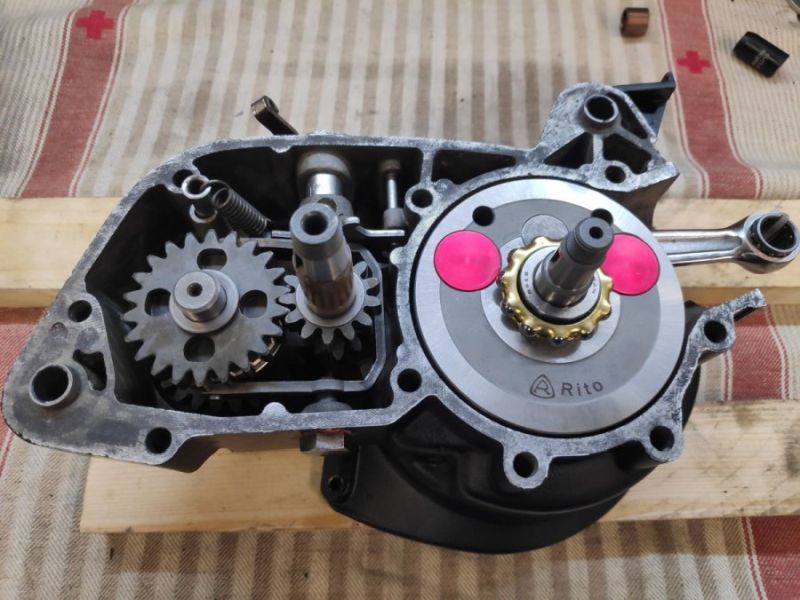

Ich bin leider immer noch beim gleichen Thema… Da ich immer noch den 1.Gang nicht einlegen kann, habe ich heute den Motor gespalten.
Im Motor ist mir ein Stift aufgefallen, der von oben her in das Gehäuse geführt ist. Der Stift stösst an die Schaltgabel wenn ich versuche den 1. ein zu legen. Muss das so sein oder wo könnt ich noch nach dem Fehler suchen. Wäre der Stift nicht hätte die Schaltgabel einen längeren Weg. Generell vermute ich das irgendwas blockiert, so das der erste Gang nicht eingelegt werden kann.
Hat jemand ein Foto vom offenen Getriebe mit Schaltgabel?

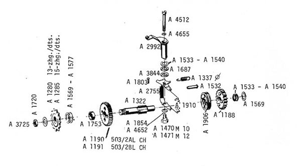

Hast du die Distanzbuchse A1753 und die Scheibe 4 korrekt eingebaut?
Wenn du den Motor schon offen hast: zeig doch mal paar Bilder. Vieleicht fällt jemandem grad was auf.

Hoffe er Motor ist noch "offen" und kannst uns auch noch ein paar Bilder von den "Schaltklauen" schicken, dort wo deine Schaltschiebe in die Zahnräder beissen soll....
Ev. ist da auch zu viel Spiel vorhanden?

Hallo zusammen. Danke für eure Antworten. Mittlerweile ist der Motor wieder zusammen und es läuft! Bei der Schaltgabel waren die zwei Führungsplatte der sich drehenden Scheibe, um 180° falsch montiert worden. Dadurch war der Weg für den Kraftschluss zum Zahnrad vom 1. Gang zu kurz. Kleines Detail, grosse Wirkung. :bravo:
