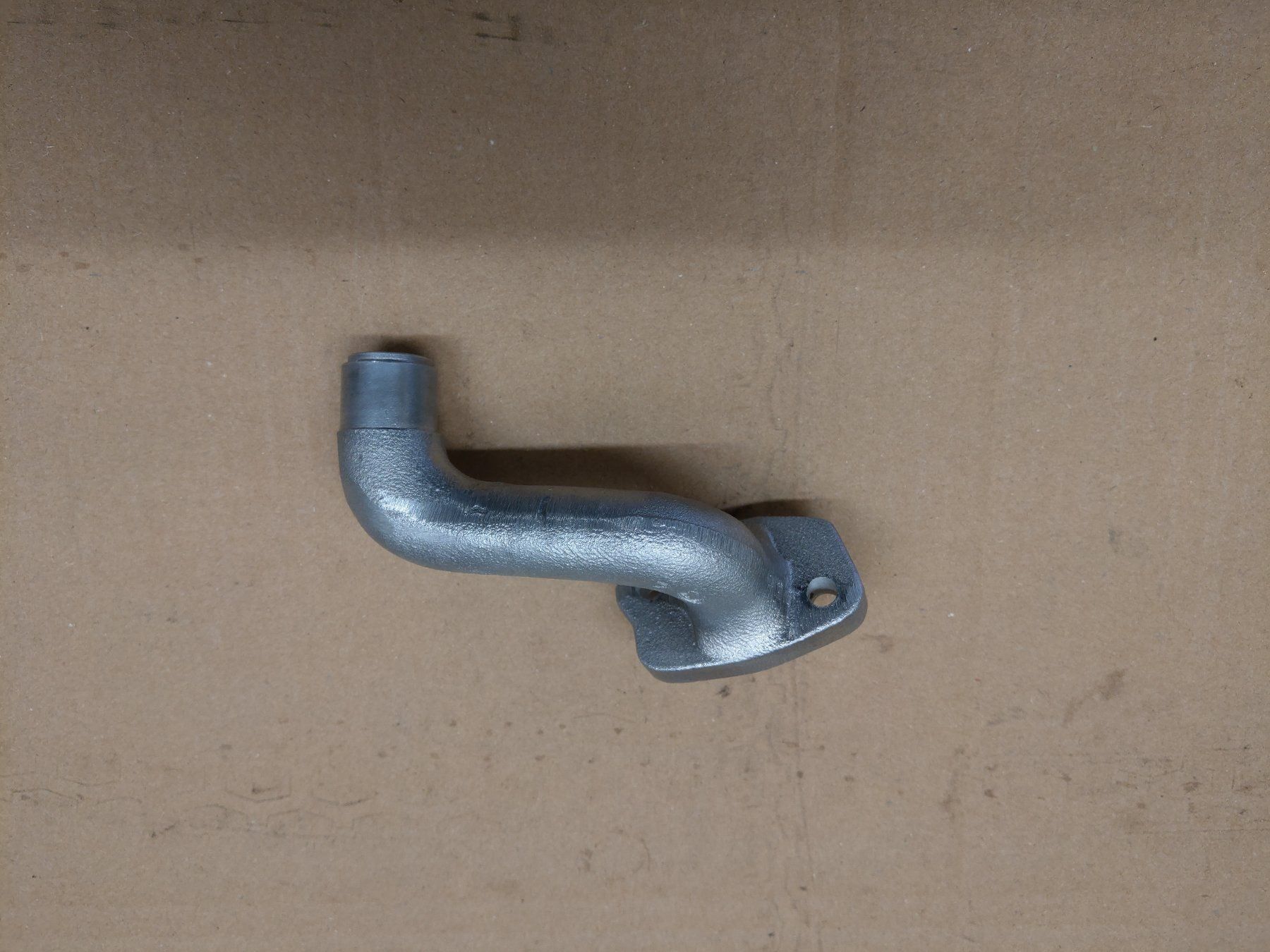

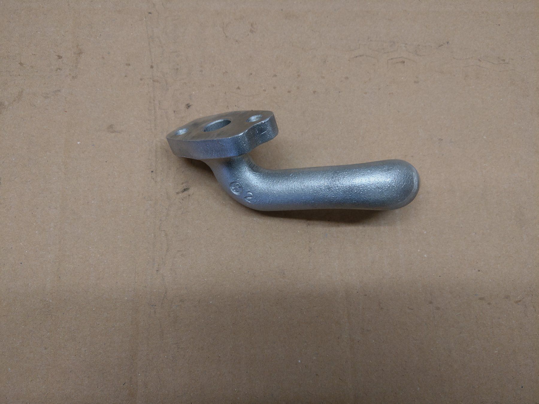

Hallo, ich habe eine sehr alte Condor mit einem Sachs 503 AB Motor. Nun habe ich auf Ricardo den passenden Ansaugstutzen gefunden. Ich wollte Fragen, ob man da irgendwo noch eine Tuning-Variante kaufen kann, oder ob man da selbst nachhelfen muss?
Hier das Ricardo Angebot: https://www.ricardo.ch/de/a/sachs-503-a ... 140685046/
Danke im Voraus!

Du musst selbst einen bauen (oder bauen lassen)
cj3b
Beiträge: 479
Re: Sachs 503 AB Ansaugstutzen
Beitrag von cj3b »
Servus,
ja, wie Velux schon schrieb, Stutzen gibt's nur als Eigenbau. Es gibt noch den schwarzen aus Metall, der - so meine subjektive Erfahrung - ist irgendwie besser...( schönere Bogen, weniger rauhe Oberfläche....weiss nicht genau)
Über die unterschiedlichen Zylinder und Krümmer etc, des Breitwand gibt's schon einige Post's....
Den AB kannste aber mit Auspuff und Krümmer, bearbeiten von Ein- und Auslässe und/oder Kolbenfenster schon etwas flotter machen. Sogar mit ori 12er Vergaser können da 40 km/h raus schauen.
Zündung gut einstellen ist Voraussetzung...
