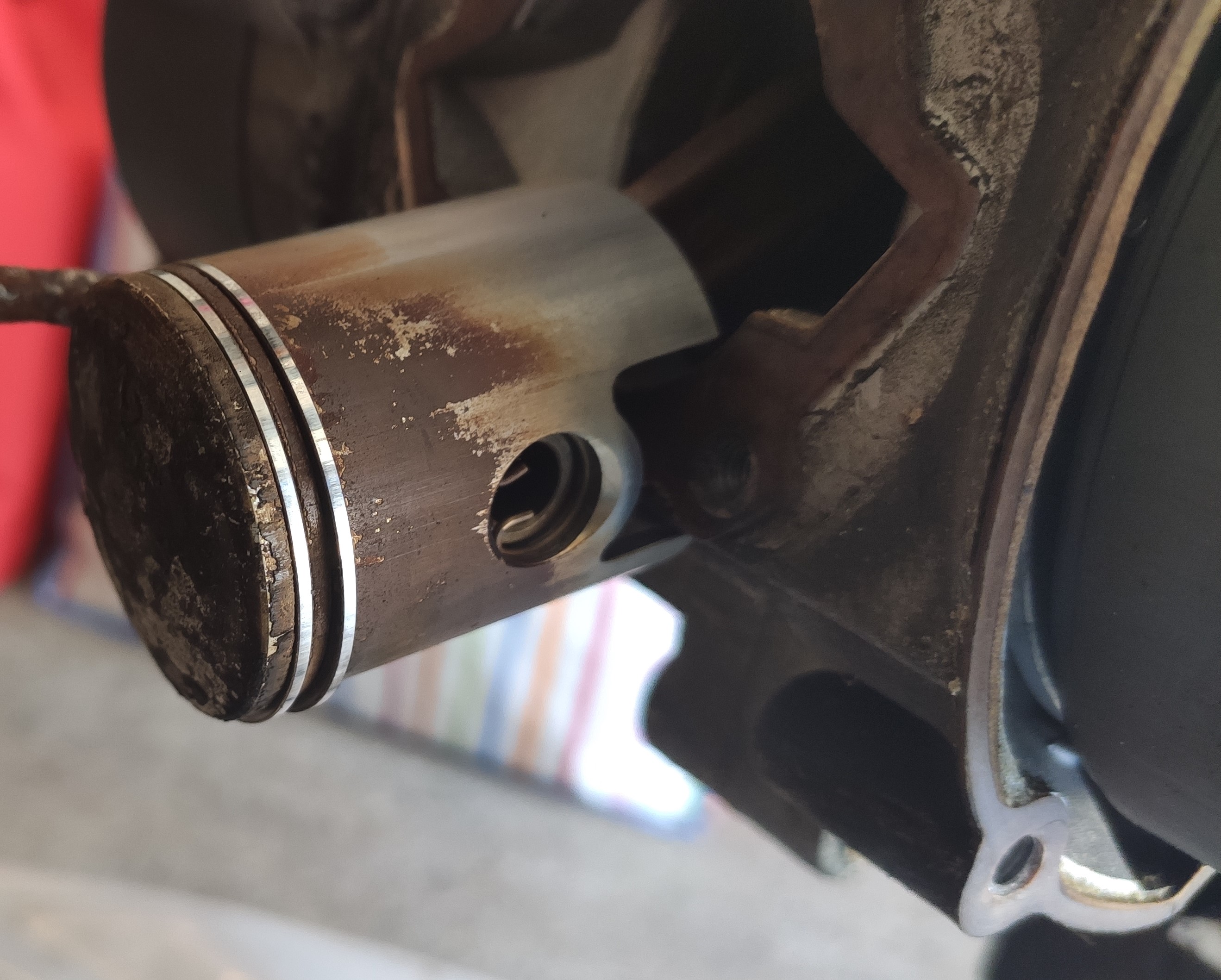

Wir haben ein schönes Mofa nach 5 Jahren feuchter Scheune zur Revision gekriegt (Jahrgang 2009).
Bislang habe ich eher an meiner DT125R rumgeschraubt, bin aber guten Mutes, dass wir das Ding zum Laufen bringen.
Untenrum hat es sehr viel Rost angesetzt, da gibt es viel zu bürsten und zu malen.
Ich habe aber noch eine Frage, die ihr mir sicher beantworten könnt:
  • Der Kolben sieht etwas gar braun aus, ansonsten sind Kolbenringe und Zylinderlaufflächen aber soweit in Ordnung. Reicht es hier aus, die Kolbenringe zu tauschen?

Kolben reinigen, neue Kolbenringe, Zylinderdichtungen, Vergaser- und Einlassdichtung. Nächste Stufe neue Kerze und Unterbrecher. Überlege dir vor Lackarbeiten genau, ob die Originslfarbe nicht aufgearbeitet werden kan (z.B. Owatrol)

Der Schock kam nach dem Ausbau der Kolbenringe: Rost im Spalt - unrettbar.
So habe ich einen neuen Kolben bestellt.

Was heisst "Rost im Spalt" für dich?
Wenn der Kolben rostig ist, kannst du den im Ultraschallbad reinigen und mit frischen Ringen bestücken.

Rost in der Kolbenring-Führung kannste in der Regel reinigen. Der Kolben an sich kann nicht rosten. Jedoch wenn der ganze Schnodder und Dreck das Alu angegriffen hat, ja dann mach aus dem Kolben einen Briefbeschwehrer.

Ja, der Kolben ist jetzt zum Schlüsselanhänger geworden, der neue ist schon drinne.
