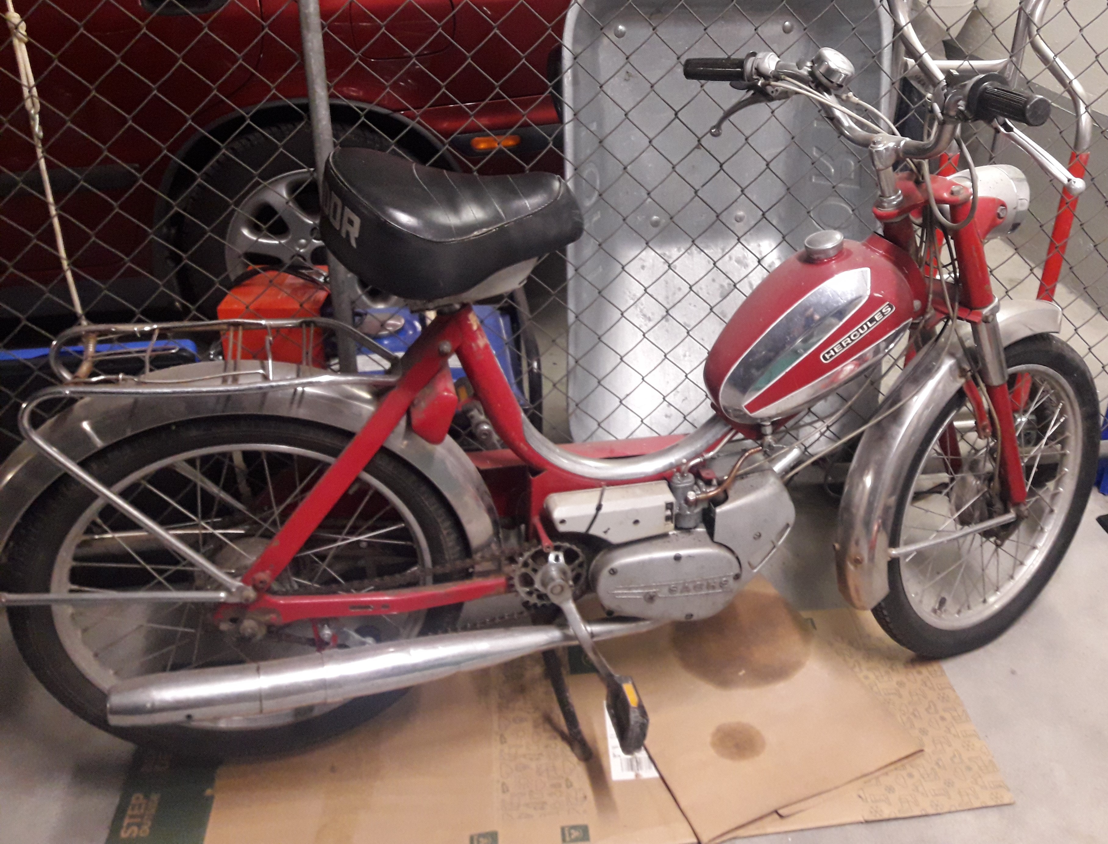

Hallo Zusammen
Ich habe einen Sachs Hercules 503 HG von meinen Onkel mit 2347km übernehmen können. Wahrscheinlich Anfang 70er Jahre. Da mein Sohn nun 14 Jahre alt ist, drängt sich eine Restauration auf :wink: :wink: Er soll ja schliesslich das gleiche erleben wie wir vor 40 Jahren !!

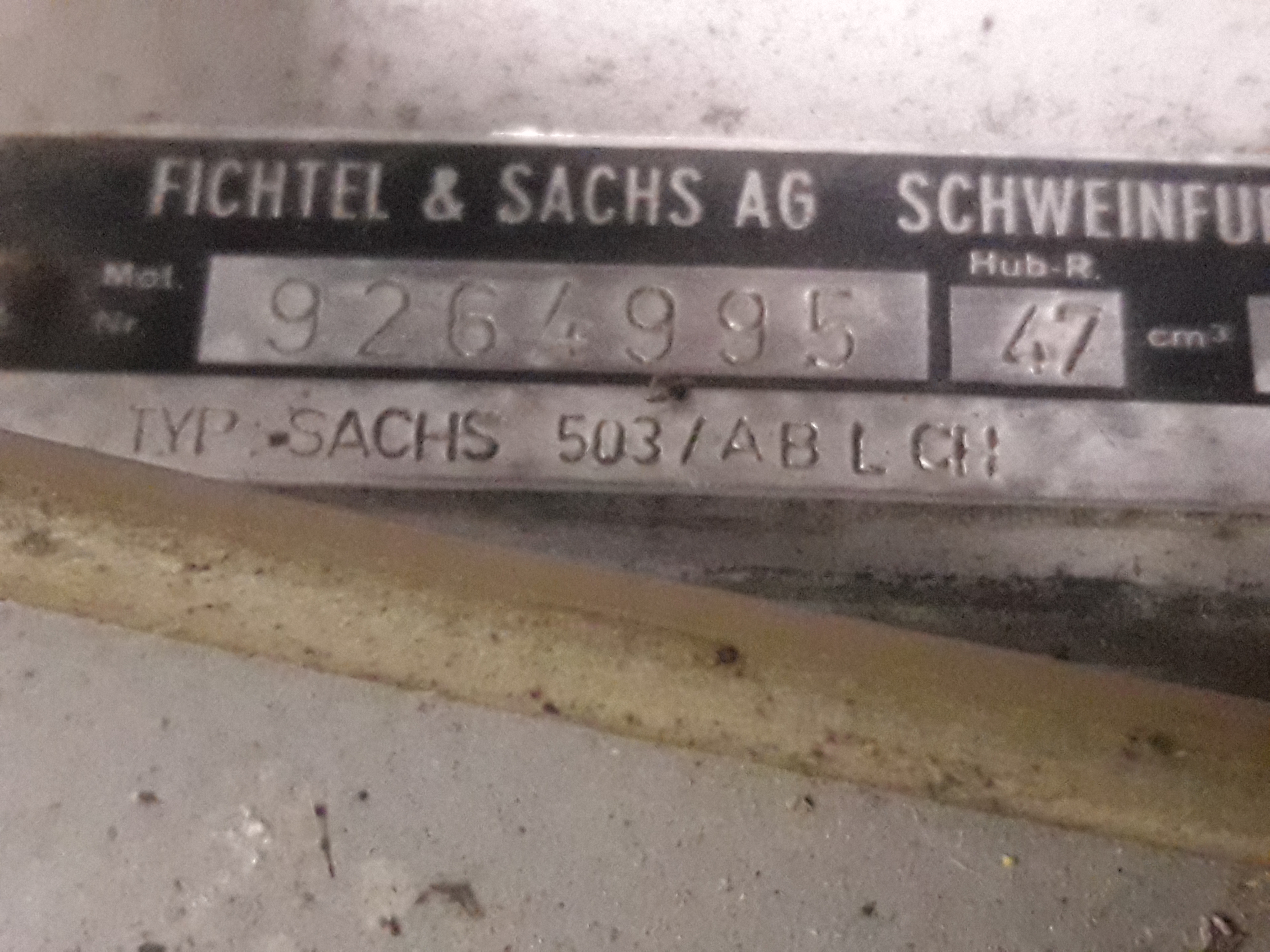

Das Typenschild am Motor ist aber mit 503/ABL CH angeschrieben. Ich denke aber, die 503 ABL Motoren sind alles Automaten. Liege ich da falsch, oder wurde da mal die falsche Abdeckung montiert ? Wie finde ich sonst heraus welcher Motorentyp eingebaut ist ? Drängt sich da eine komplette Motorenrevision auf ? Wie ihr auf dem Foto sieht, fehlt leider auch noch der rechte Seitenschutz. sind solche Abdeckungen schwierig zu kriegen ?
Besten Dank für Eure Hinweise.
Gruss Andi

Hi Andi
Da ist sicher die falsche Abdeckung montiert. Wenn dein Töffli ein Hercules 221 CHLM ist, gehört ein 2AL Motor drunter. Du findes auf der Unterseite des Motorengehäuse die Bezeichchnung eingegossen. Was hast du für eine Typenscheinnummer?
Gruss Andy
Re: Sachs 503 welcher Motor ?
Am Rahmen gibts irgendwo eine 4stellige Matrikulationsnummer bzw. Typennummer.
Anhand dieser kann man die techn. Daten abfragen.
Die starre Schwinge deutet auf einen Handschalter hin. Schaltgriff ist ja auch dran.
Seitenschützer sind schwer bzw. teuer aufzutreiben.
...aber nicht unmöglich.
Ansonsten ein schönes Töffli.
Geht schon fast als Sammlerstück durch und wird so schon an die 2000.- Fr gehandelt mit ori Lack usw. :thumbup
Muesch sorg hebä.
Wenn ich denke wie wir damals mit den Dingern umgegangen sind wärs doch schade.

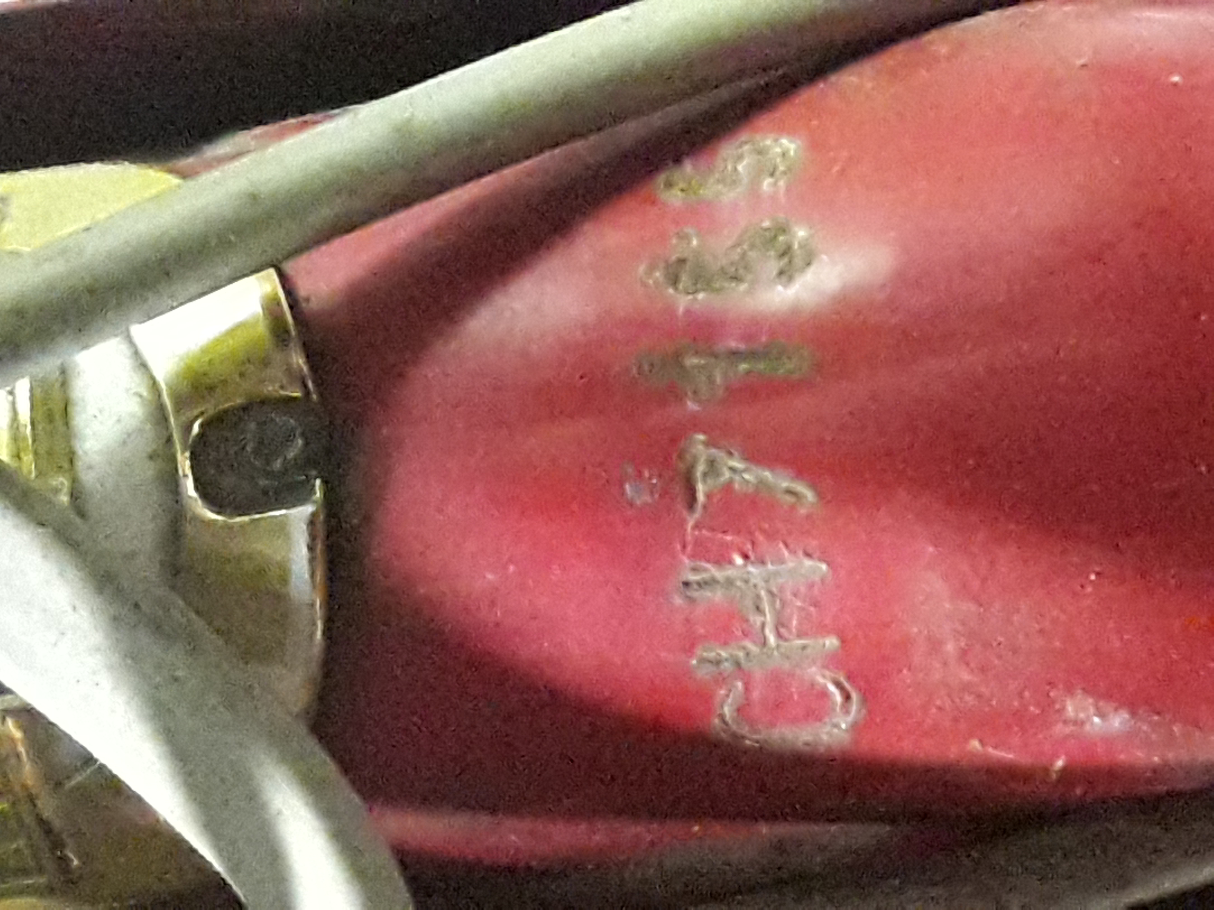

stifi
Beiträge: 557
Wohnort: 6025 Neudorf
Beitrag von stifi »
Typenschein Nummer ist wahrscheinlich vorne am Rahmen hinter der Lampe, oder sonst wo
eingestanzt. :wink:
Beitrag von Andi1971 »
stifi hat geschrieben: Di 25. Mai 2021, 21:59 Typenschein Nummer ist wahrscheinlich vorne am Rahmen hinter der Lampe, oder sonst wo
eingestanzt. :wink:
habs gefunden ! Besten Dank für den Hinweis Motor ist 503 2AL und Typennummer CH7155. Was kann ich sonst noch alles mit Typennummer heraus findeen ?
