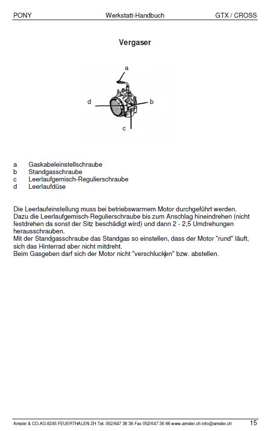

Wenn ich die Leerlaufgemisch Schraube ganz rein drehe und dann langsam raus, wird dann das Gemisch Fetter (weniger Luft mehr Bezin) oder Dünner / Magerer (mehr Luft und weniger Benzin)?
Brauche dringend Hilfe das Teil bekommt zu viel Luft und ich sehe den Sinn nicht den Luftfilter zuzukleben.
Habe von einer 52er Hauptdüse auf eine 49er Gewechselt. (Die Hauptdüse ist nicht die Leerlaufschraube! Achtung!)
Früher lief das Teil mit einer 52er. Habe alles restauriert und geputzt alle Düsen usw. neue Zündkerze etc.
Es liegt am Gemisch, zu viel Luft!

Ich hab es nochmals mit dem Original vergaser probiert.
Obwohl ich den schonmal im Ultraschall Bad gehabt habe, bn ich jetzt noch soweit möglich, mit so Putz Stifte/ Bürsten durch die kanäle gegangen und hab alles richtig durch geblassen.
Hab auch alle alten Teile wo ich gewechselt habe wieder Verbaut.
Immer wieder ein Teil rein und wieder durch geblausen.
Grund einstellung mit 2 1/2 umdrehungen raus.
Eingebaut und es läuft auf einmal.
Vermutlich muss noch was irgendwo nicht richtig sauber gewesen sein.
Grus Andi
Bosshard
Beiträge: 21
Registriert: So 30. Mai 2021, 14:29
Wohnort: Winterthur
Re: PONY 521 CROSS - Leerlaufgemisch
Beitrag von Bosshard »
Hab den Thread erst jetzt gesehen :roll:
Das müsste ganz klar an der Leerlaufdüse A8185 (schräg von oben eingebaut, auf Anschlag) gelegen haben. Die hat eine Bohrung von nur 0.3 mm, welche sehr schnell verstopft. Sie ist dann fast nicht freizukriegen.
Motor kommt dann mit Choke, will aber das Gas kaum annehmen beim Hochdrehen, mit Glück bei Vollgas O.K., bis er dann wieder abstellt wenn du leicht vom Gas gehst, dann hilft alles am Gasgriff riegeln nix mehr.

Habe ein Pony Cross gekauft. Startet mit Choke gut. Stellt dann während der Fahrt ohne Gas ab. Hatte es schon 2 mal beim Mech. 1. Vergaser gereinigt, spinnte aber gleich wieder. 2. mal beim Mech. hat Vergaser gegen Occasion Vergaser gewechselt. Lief super. 2 Tage später, Töffli stellt ohne Gas wieder ab. Auch bei warmem Motor.
Benzintank geleert und neuen Sprit eingefüllt, keine Verbesserung. Was ist da los?
Schraubär
Beiträge: 38
Registriert: Mi 24. Apr 2024, 07:27
Wohnort: Schüpfheim LU
Beitrag von Schraubär »
Lies mal den letzten Beitrag über deiner Frage. Bin fast sicher, dass das auch bei dir an dieser Leerlaufdüse A8185 liegt. Die hat nicht nur eine seitliche Bohrung. Auch unten (axial) ist ein feines durchgehendes 0,3mm Löchlein, welches eben oft und leicht verstopft. Geht zum reinigen z.B. mit einem Drahtbürsten-Draht nicht sooo schlecht.

Tja, die muss nach meiner Erfahrung (habe bisher 5 Pony 521 revidiert) immer wieder mal durchgeputzt werden, auch trotz Benzinfilter in der Leitung.
