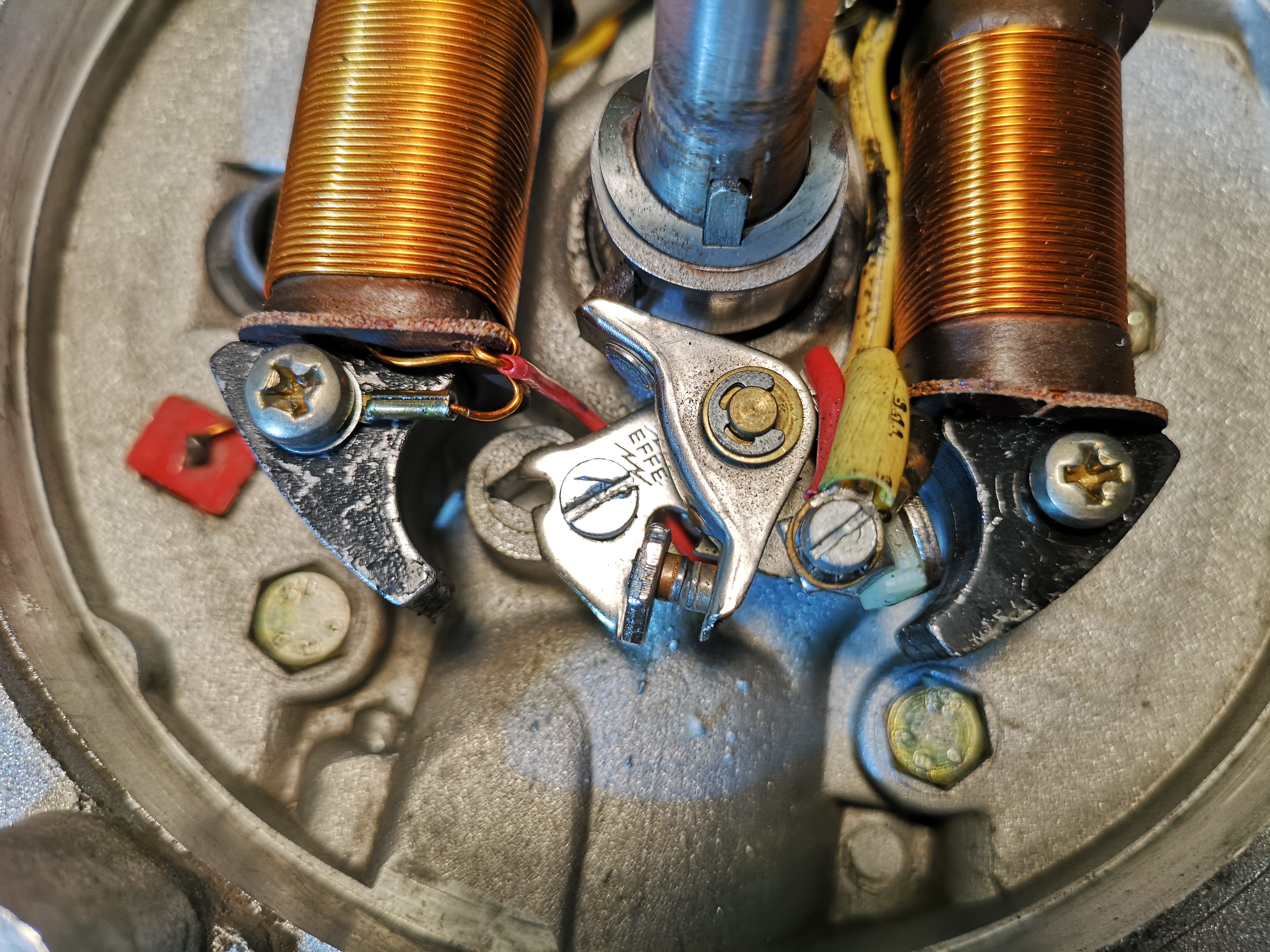

Re: Piaggio Ciao will einfach nicht starten
Was sind den das für Rückstände auf den Kontaktflächen der Spulen ??
Hat da was gestreift ?
Yep, das neue (repro) polrad...

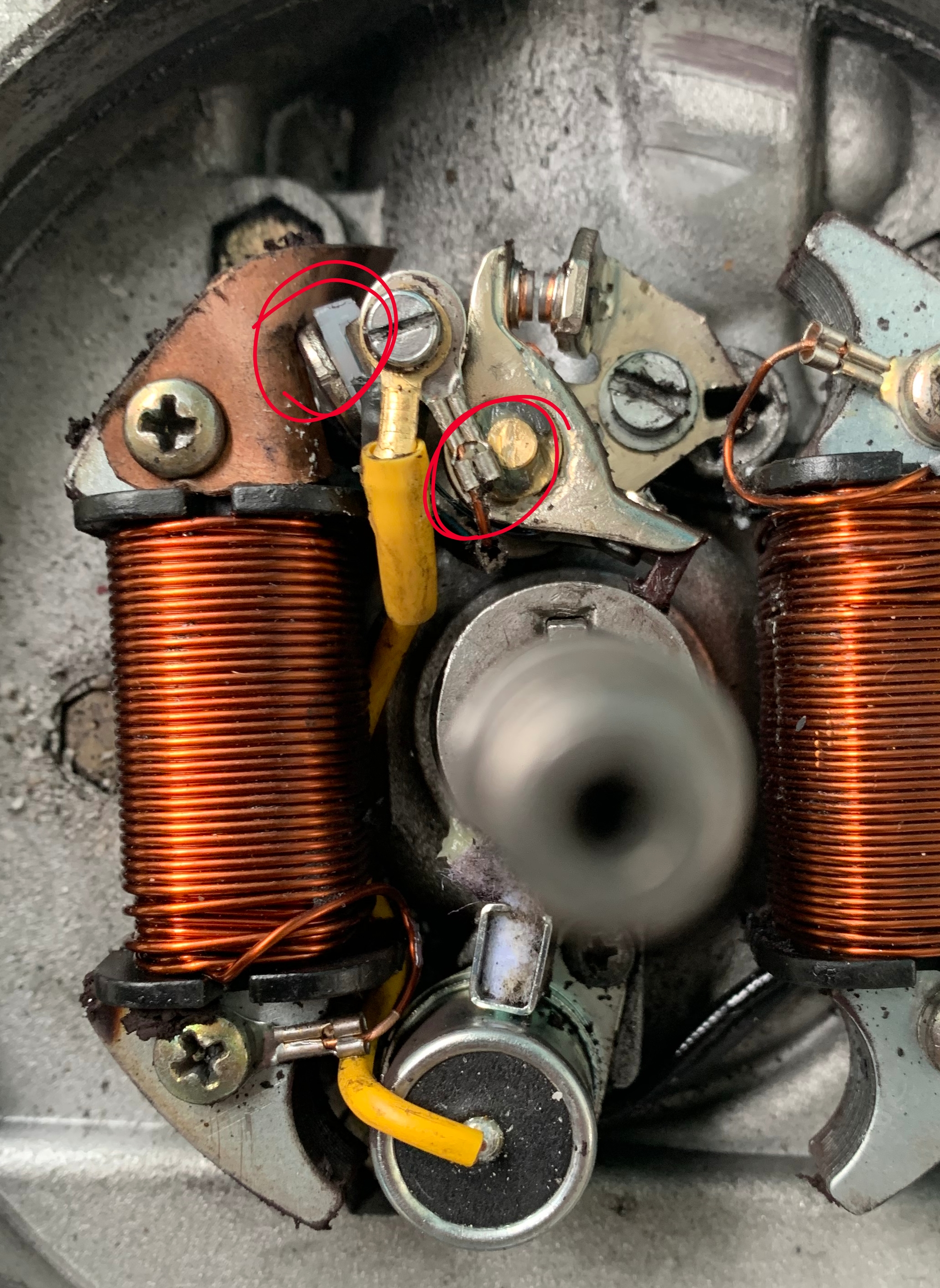

Nur so eine blöde Frage: an den 2 markierten Stellen auf dem Bild, hast du da keinen Masse Schluss ?
- photostudio_1621268463633.jpg (3.28 MiB) 2802 mal betrachtet

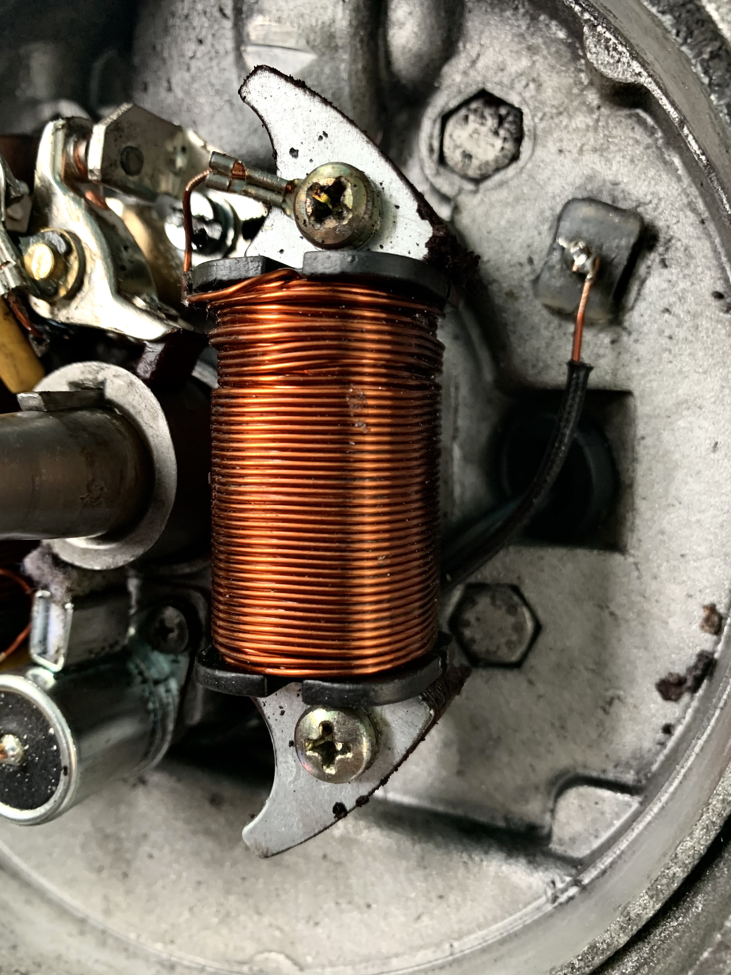

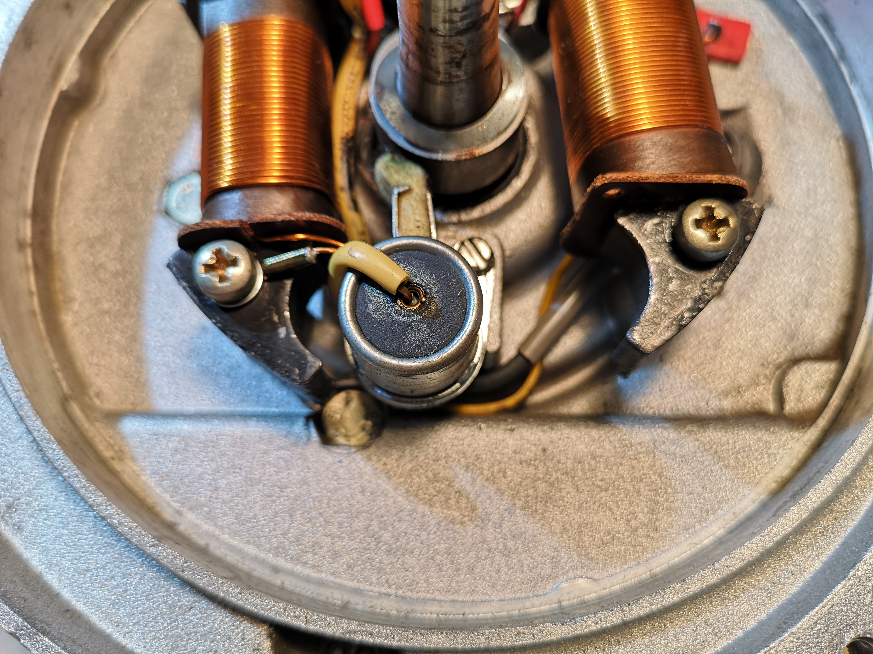

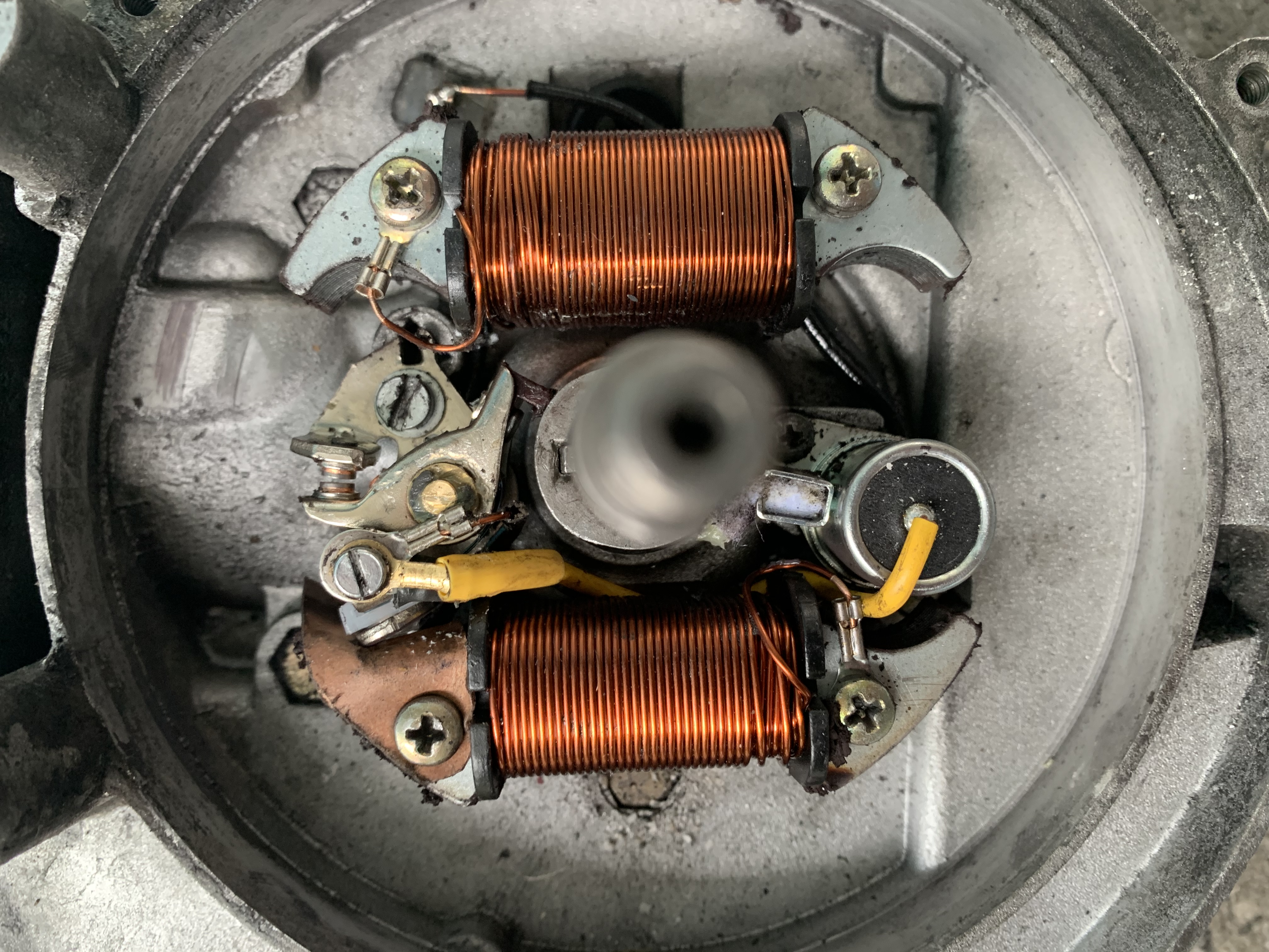

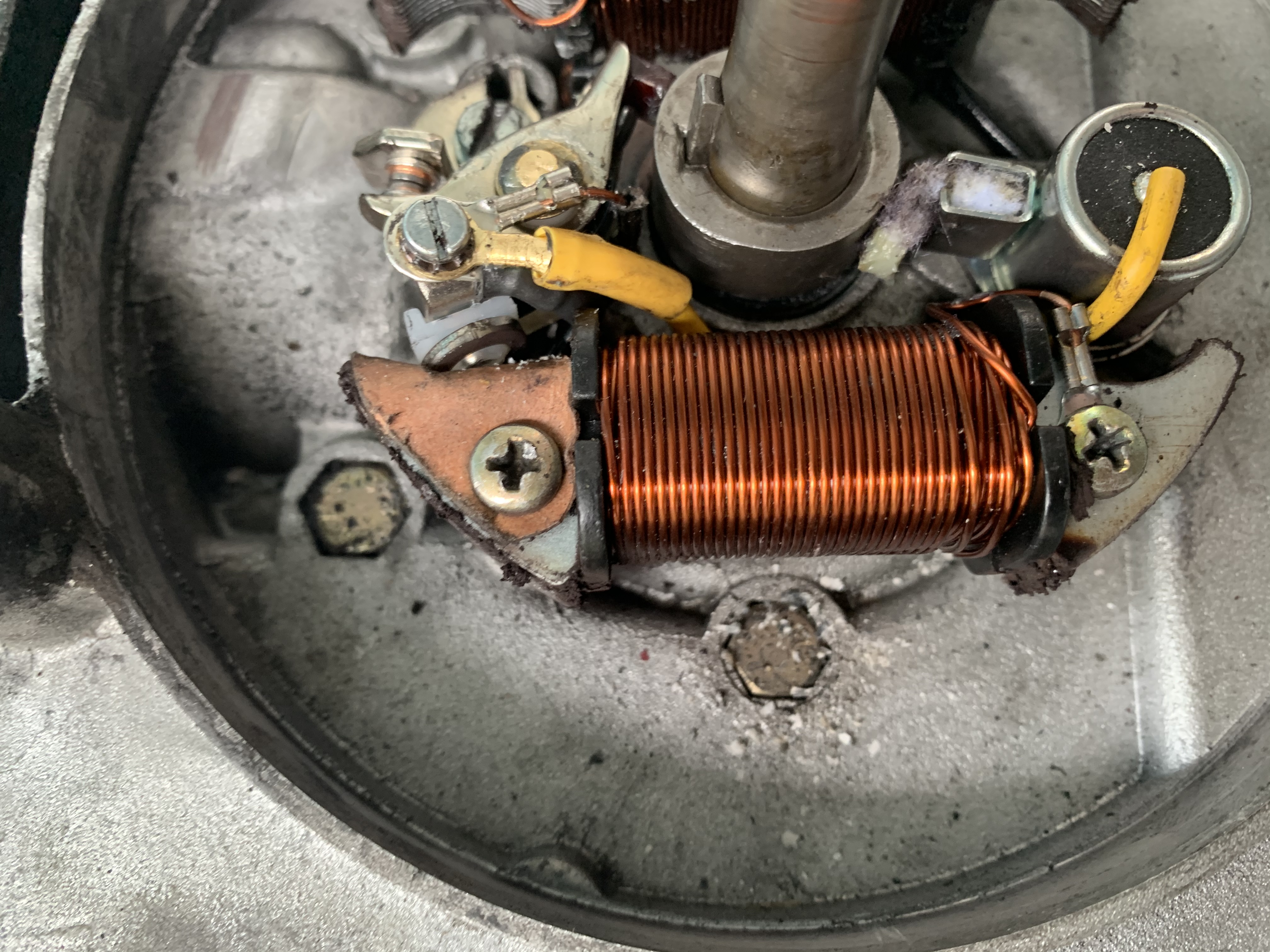

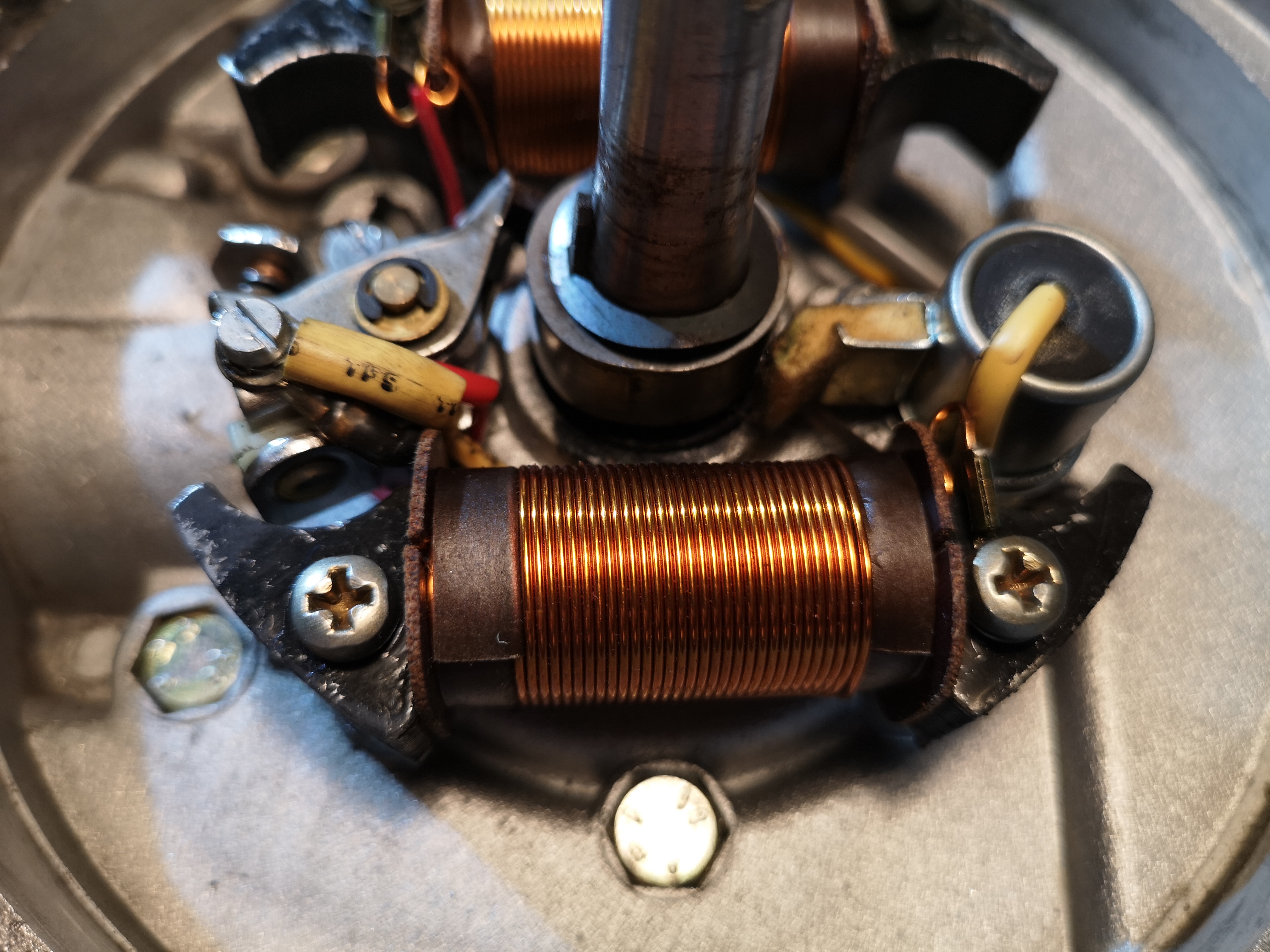

Hier mal Bilder meiner Zündung. Wie von cj3b hingewiesen auf falsche Kontakte achten.
- IMG_20210516_154541.jpg (2.41 MiB) 2793 mal betrachtet
- IMG_20210516_154550.jpg (3.25 MiB) 2793 mal betrachtet
- IMG_20210516_154519.jpg (3.56 MiB) 2793 mal betrachtet
.....das gelbe Kabel vom Unterbrechen hatte wohl auch schon Körperkontakt mit dem Exzentrr, oder..?

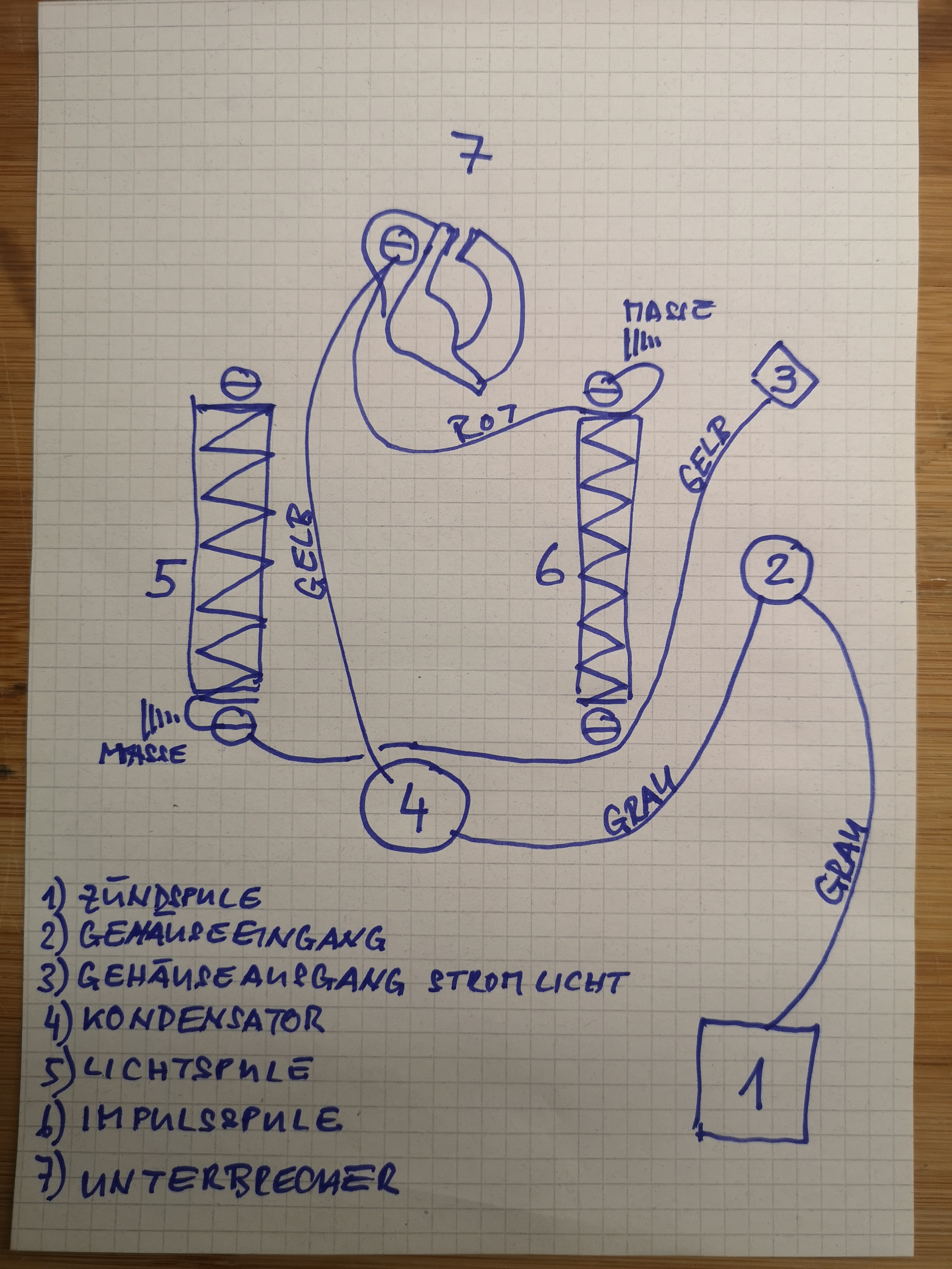

Ja, das Kabel muss ich noch etwas unter die Spule schieben
. Habe noch kurz einen Kabelplan skizziert. Zeichne das bei Gelegenheit mit CAD.
Vllt. täusche ich mich... aber bei den letzten 30-40 Ciao Motoren die ich zerlegt habe, habe ich das Kabel 1 ( Zündspule) zu
Anschluss 2 ( Gehäuseanschluss ) dann zum Anschluss 7 ( Unterbrecher ) gezogen und nicht zum Anschluss 4 ( Kondenser )..
Und das war bei allen Motoren so
Und alle liefen
Und alle liefen
Kannst du so oder so machen Lolo, funktionieren tun beide Varianten. Ich löte es jeweils direkt an den Kondensator, um so etwas weniger Kabelsalat zu haben.
