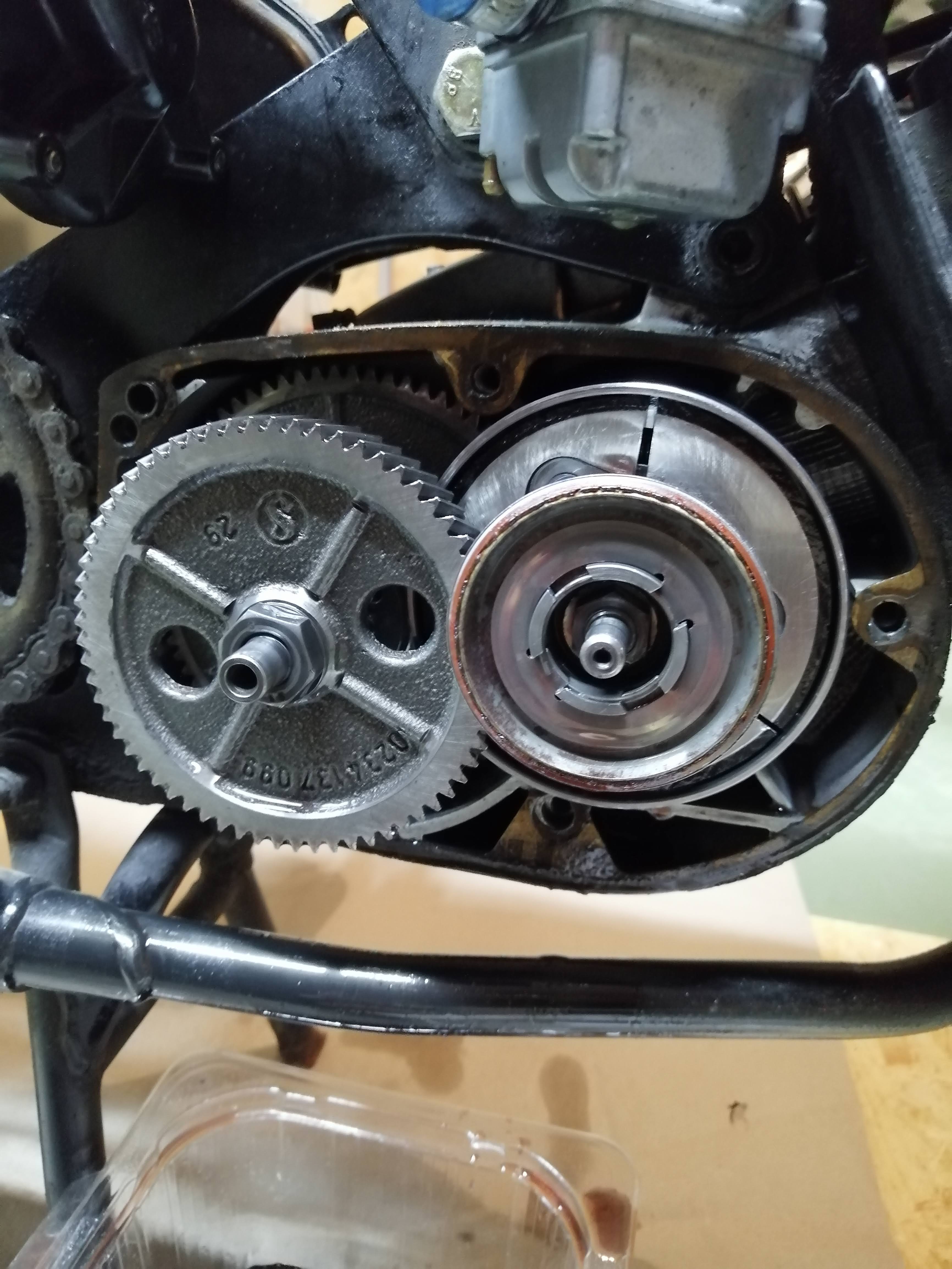

Kleine Frage: Mein Pony GTX mit Sachs 503 ADV Breitwand bleibt im Stand stehen, fährt erst wenn man auf Geschwindigkeit kommt per Pedale und dann kennt es nur Vollgas. Fühlt sich so an als wenn der erste Gang nicht da wäre und irgendwann dann der zweite kommt. Getriebedeckel hab ich grad mal abgeschraubt, keine Metallteile oder so im Öl. Was könnte es sein??? Danke für eure Hilfe..

Wie klingt es wenn du vom Stand aus losfahren willst? Irgendwie metallisch, oder geht einfach nichts?
Ich denke da könnten 2 Probleme in Frage kommen:
1. Der Freilauf klemmt. Dann wäre der 2. Gang immer drin, aber man kann noch aus dem Stand losfahre ( jedoch völlig kraftlos und vorallem nicht bergauf)
2. Die Kupplung des 1. Ganges greift nicht ( zBsp Belag gelöst, oder einfach abgefahren oder verglast) - dann muss man mit Pedalkraft anfahren und sobald das Hinterrad genug dreht greift die Kupplung des 2. Ganges...
Jedoch sieht man erst beide Probleme wenn die Kupplung Glocke und das grosse Zahnrad ausgebaut sind....

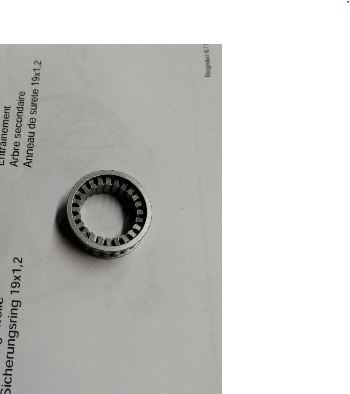

Ich würde jedoch gleich den Freilauf durch den verstärkten und je nach dem gleich die Kupplung des 1. Ganges auswechseln.

Danke für die schnelle Antwort, ist Punkt 2 in der Problemliste. Denke auch das es der Freilauf ist, hab zufällig einen neuen, verstärkten da. Mein Problem ist jetzt das ich das Zahnrad nicht abbekomm, Schlagschrauber ist grad keine Möglichkeit aufgrund der Nachtruhe und des morgigen Sonntags.. Irgendeinen anderen Tipp vielleicht?

Kannst auch, um mal die Kupplung zu kontrollieren, die Starterkupplung lösen, dann kann man die Glocke und die Vorgelegswelle "en bloc" rausnehmen. Ist ein wenig ein Gefriemel, geht aber auch. Löst zwar noch nicht dein Problem der festen Mutter.

Hab mal eure Tipps befolt.... Läuft wieder 1A Danke für eure Hilfe....
