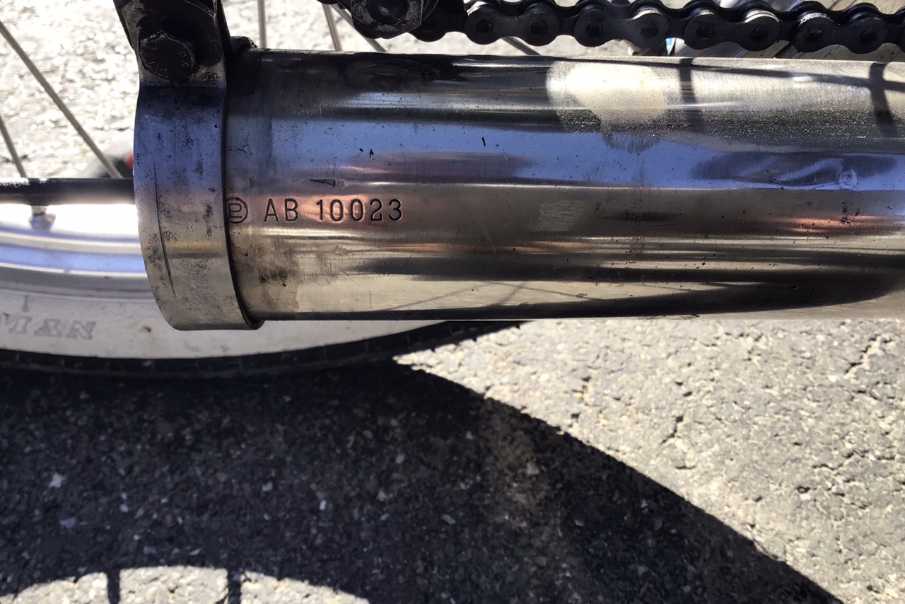

Hier noch der Auspuff
Sachs 503 HG
Beiträge: 2080
Wohnort: Kanton Bern
Re: Sachs 502 Badass 38mm läuft schlecht
Beitrag von Sachs 503 HG »
Ich weiss zwar nicht wie es beim 502 ist, aber beim 503 ist im Auspufftopf noch ein Löchersieb verbaut wenn du in den Auspufftopf reinschaust. Ist dieses auch frei?
