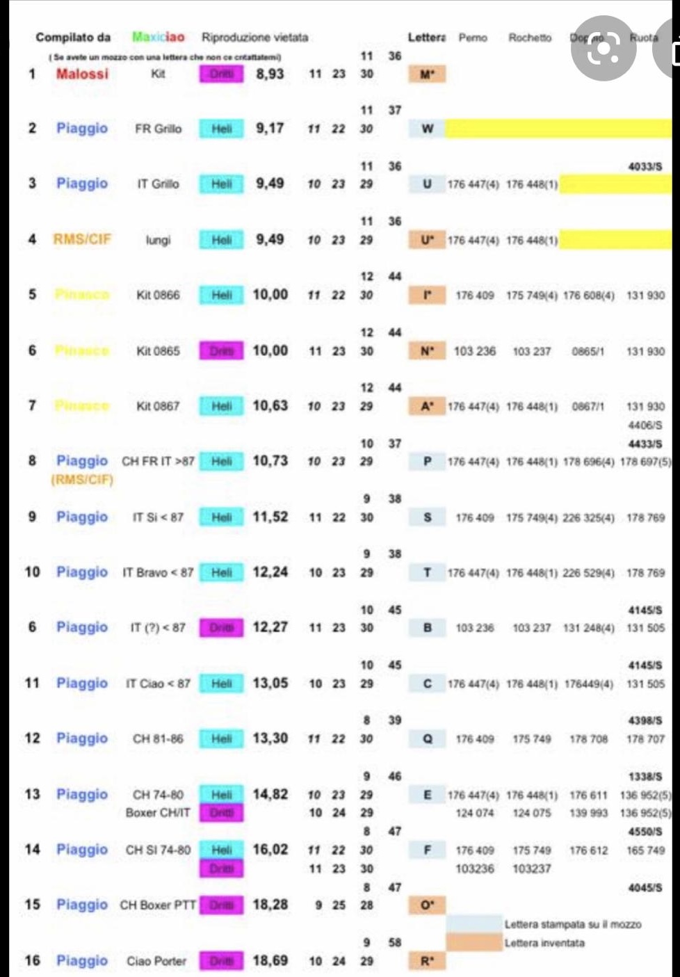

Hier eine kleine Auflistung

Vielen Lieben Dank!
Also einfach beim Getriebe darauf achten ein Vario Rep.Kit zu kaufen. Danke! :thumbup
Ich denke mal meins wird:
PiaggioCH SI 74-80 / 16.02
sein.
Neben dem ASS habe ich wirklich nirgends eine Stempelung oder ähnlich gefunden.
Ist aber jezt auch egal wen die Dichtungen und Lager passen.

Kupplungsbeläge wechseln hat geklappt Keilriemen auch gleich mit. Das Getriebe hat den Buchstaben "F" gestempelt, das passt also soweit mit den 16:1 und dem Baujahr überein.

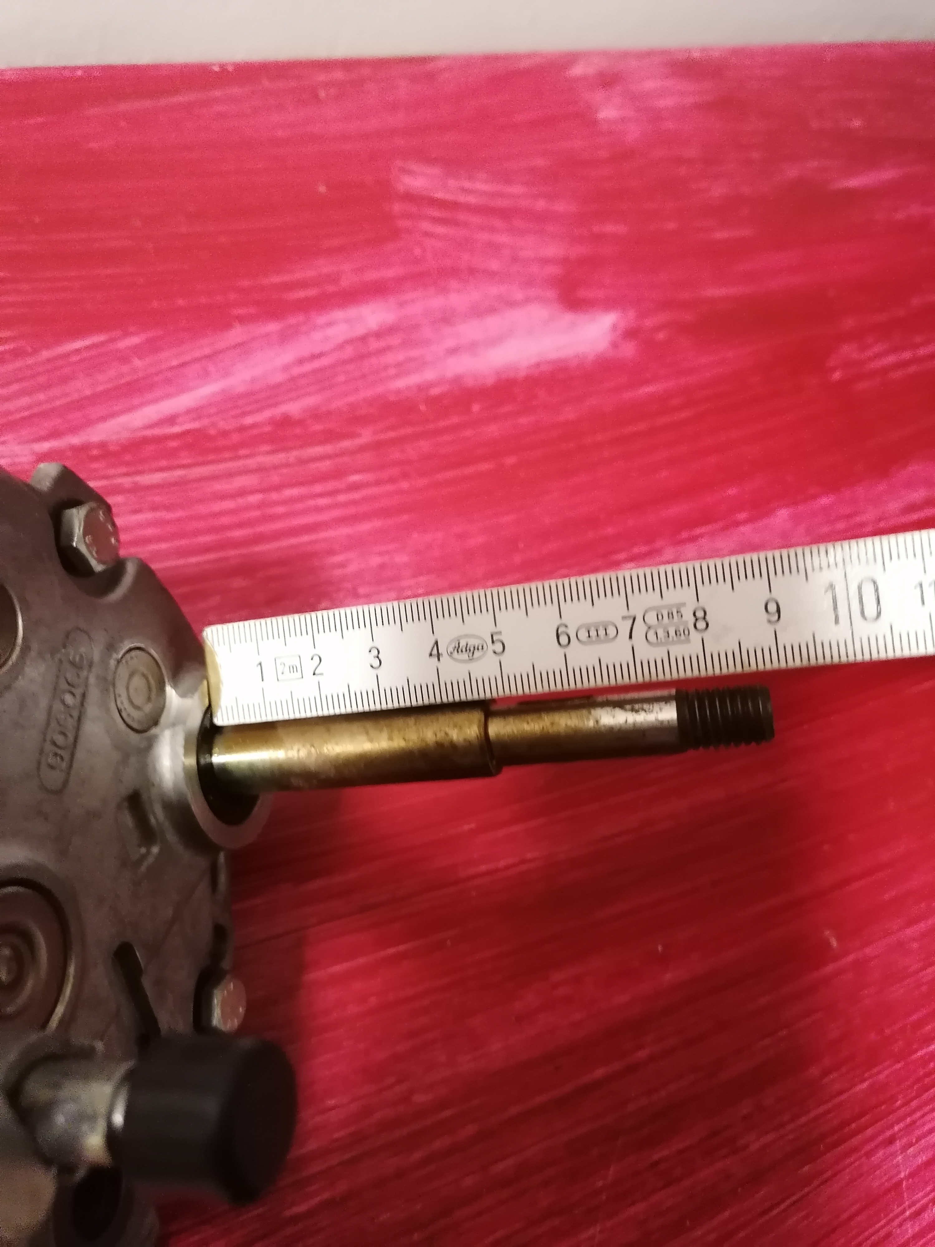

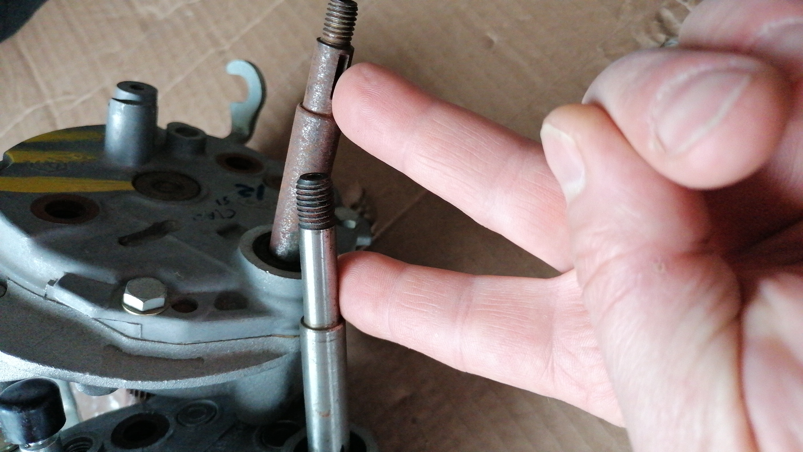

hab da eine frage habe mit ein Original Getriebe gekauft hat aber eine 18,69 Übersetzung und die Welle von der Kupplung ist länger wie die anderen was habe ich da?

Laut dem post vor mir (Bilder) ist das ein Piaggio Ciao/ Porter Getriebe. Die Welle ist länger beim Vario Getriebe, da kommt die Kupplung drauf. Beim Mono sitzt da eine Scheibe und die Kupplung ist vorne beim Motor. Hoffe das ist so richtig. Du hast die ein Variomat Getriebe gekauft.

Was ich meinte ist das Getriebe mit dem 18,69 also Vario Getriebe hat eine längere Welle als das 12,... Vario Getriebe

Hab mal die Primär Welle fotografiert
Weiß jemand wo diese verbaut wird
Gruß Angelo

Das Vario Getriebe mit der längeren Welle wurde bei den PTT Mofas verbaut. Ich habe noch eines rumliegen, kann sonst die Länge auch kurz messen.
