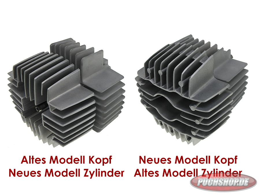

Der Unterschied vom Alten und Neuen Model ist eigentlich nur das die Kühlrippen anders sind...
Also wenn du ein AM (Altes Modell) kaufst musst du auch ein AM Zyli Kopf mitbestellen, sonst sieht es komplett schei**e aus.
Und also auch natürlich anders rum wenn du NM (Neues Modell) hast musst du ein NM Kopf haben...

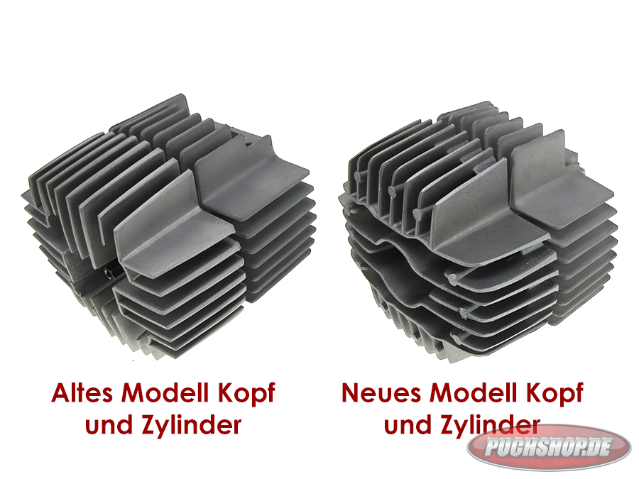

zur Ansicht
- tech-kop-de.png (419.78 KiB) 5406 mal betrachtet
- tech-cylinder-right-de.png (435.43 KiB) 5406 mal betrachtet
- tech-cylinder-wrong-de.png (431.64 KiB) 5406 mal betrachtet

Hab da ein Problem beim NM Zyl.und NM Kopf
Auf dem Bild oben ist der Zyl.Kopf mit den inneren Rippen waagerecht montiert.
Ist das wirklich so?
Bei meinem Zyl.würde dann die Anzahl der Rippen nicht übereinstimmen
Wenn ich die Rippen senkrecht montiere stimmt es mit den Zyl. Rippen.
Ausser das der NM Zylinder (Power one) etwas größere Kühlrippen hat als der NM Kopf (PSR)!
Sieht etwas so aus wie AM Kopf auf NM Zyl., also mit einer Stufe.
Andere Montage des Kopfes sieht noch schlechter aus....
Was ist also richtig?
Gruß
Tom
Gruß
Tom

Hat sich den hier noch keiner die Mühe gemacht und die Kühlrippen am NM auf dem Zyl.kopf Bild von weiter oben zu zählen !!??
Gibts doch nicht, das das nur mir auffällt ?
Eine Seite hat 7, die andere 8 Kühlrippen!
Kann man auch auf dem Bild sehen und abzählen das man beim NM Zyl.Kopf und NM Zylinder , bei waagerechter Stellung der durchgehenden Kühlrippe, am Zyl.Kopf 7 auf 8 Rippen (rechte Seite) zusammen gestellt wurde.
Wenn das wirklich so original sein sollte, frag ich mich nach dem Sinn des ganzen?!
Auch im Bild wo man nur den Zyl. Kopf sieht solte der aufmerksame Leser erkennen, dass die rechte Seite der Kühlrippen länger ist als die linke Seite.
Also ist es NICHT egal wie der Kopf montiert ist !
Das kannvon richtig schxxxx bis ganz ordentlich ausehen.
Beim AM Modell hatte ich nicht das Problem.

Bei der Abbildung des neuen Modemls ist oben der Zylikopf um 90grad falsch gedreht.
Ob mann ihn, um ihn richtig zu montieren, 90grad nach Links oder Rechts drehen müsste, findet man heraus, indem man schaut wie die Kühlrippen, und vorallem Quetschkante, übereinstimmen.
Räumen wir doch hier mal auf.

Danke,Hödibastler hat geschrieben: ↑Di 30. Mär 2021, 07:38 Sälü
Gruss![]()
dachte ich rede hier gegen ne Wand!
Der ist 100% falsch abgelichtet und muss um 90° gedreht werden
Aber bemerkt man schon wenn man ein Serien NM hat und sieht wie es aussehen sollte und wer nicht(wie ich) muss halt den Kopf so drehen bis die Kühlrippen zueinander passen.
Bei mir fluchten dazu die Nachbau/Tuningteile jetzt nicht so schön und könnten für mein Empfinden schöner zueinander passen.
Gruß
Tom
