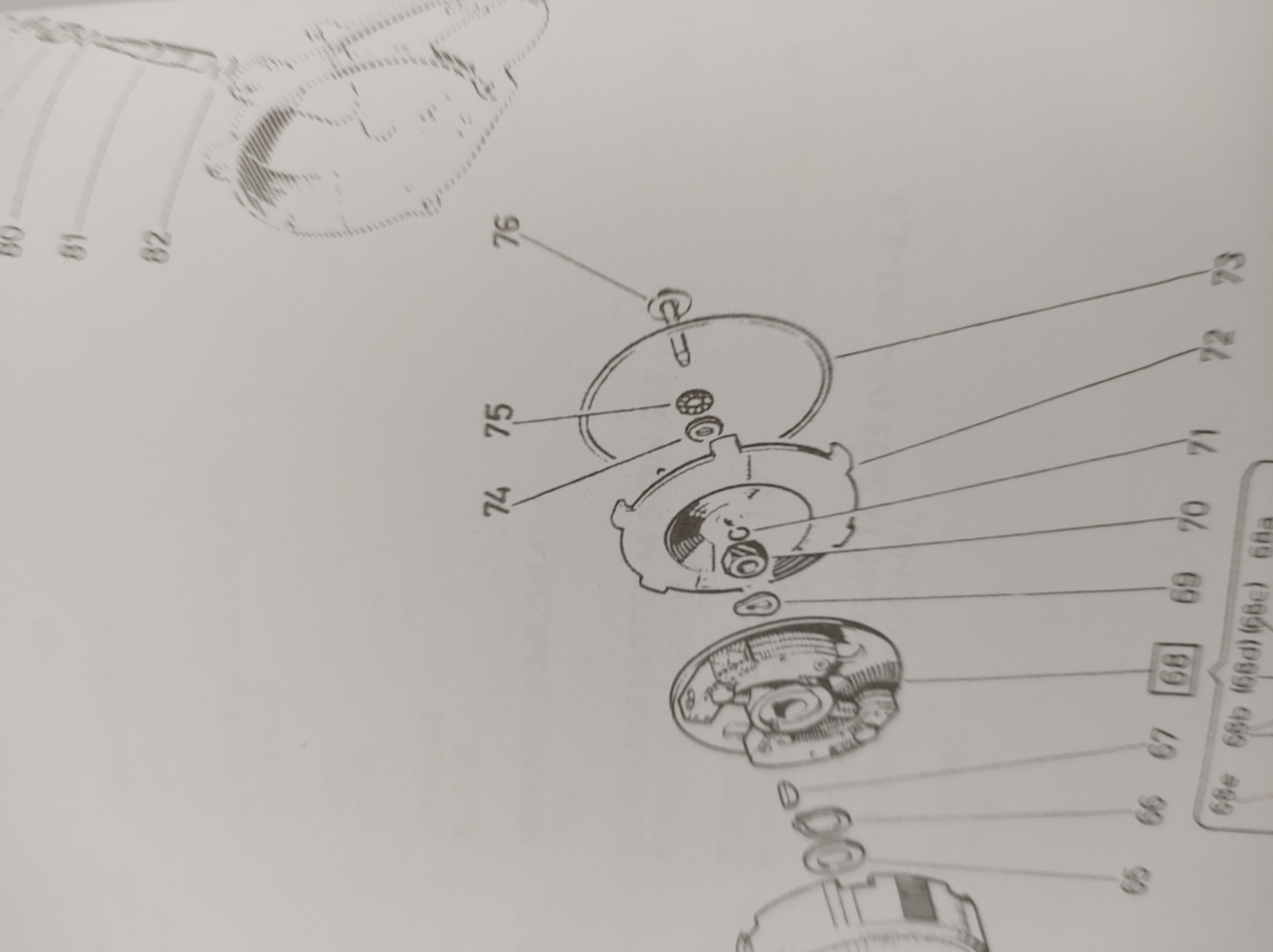

Hier geht es um eine generelle Frage die sich mir stellt.
Wenn ich die Explosionszeichnung anschaue, dann sehe ich bei der Kupplung folgende Reihenfolge:
1. Mutter zum Anziehen der Kupplung an der Kurbelwelle
2. Sprengring am Druckbolzen zwischen Starterplatte und der Mutter
3. Starterplatte selber
4. Anlaufscheibe
5. Druckbolzen
6. Spannfeder um Starterplatte zu fixieren
Youtuber wie PMU zeigen auf ihren Videos, dass sie die Mutter der Kupplung anziehen, dann die Starterdruckplatte drauflegen, den Druckbolzen mit der Anlaufscheibe ins Loch der Starterdruckplatte stecken und die Spannfeder einhängen.
Aus meiner Sicht müsste ja aufgrund des Sprengrings am Druckbolzen die Möglichkeit gar nicht bestehen, dass man den Druckbolzen alleine ohne Starterdruckplatte haben kann, korrekt?

Re: Puch Maxi S - Kupplung und Starterplatte
Unten habe ich dir noch ein Foto vom Startmechanismus.
In deinem Fall musst du auf den Bolzen eine Bronzene, Distanzscheibe, Bronzene, alles durch die Starterscheibe, hinten dran den Segering ohne! etwas anderes mondieren.
Wenn der Bolzen jetzt nicht von alleine hält (wie du es beim PMU beschrieben hast) ist das Loch in der Starterplatte ausgeschlagen.
Die ganze platte gehört somit ersetzt.
Das sieht man oft von Auge bereits. Solange es noch nicht unrund ist und der Bolzen wenigstens nich etwas hält verwende ich den für meine eigenen Projekte wieder, für Kollegen usw. benutze ich einen guten. Beim eigenen macht man das eher mal auf und wechselt es dann wenn es wirklich schlimm ist.
Irgendwann schäppert es halt einfach.

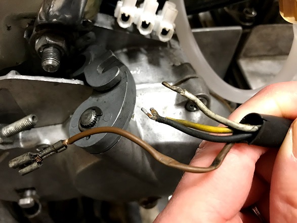

Jedenfalls habe ich noch eine kurze Frage zum Elektrokabelbaum.
So sieht es bei mir momentan aus:
Ich habe den Kabelbaum vor dem Auseinanderbauen so belassen, nur das blaue Kabel beim ersten Bild habe ich ersetzt (ist das Rücklicht). Beim Zusammenbauen habe ich dann die entsprechenden Kabelfarben bei der Klemme zueinandergeschraubt (weiss blieb übrig, dass war dann der blaue an der Klemme). Licht funktioniert vorne und hinten. Nur der Absteller unterhalb der Lampe funktioniert nicht. Der müsste ja das schwarze Kabel auf dem ersten Bild darstellen, korrekt? Oder hat das was mit der Erdung zu tun?
Grüsse Swizzly87
Normalerweise hat es nur 3 Kabel die hoch gehen. Vermutlich hat eine eine Seperate Erdung gezogen. Häng das braune auf Masse (irgendwo am Motor anmachen)
Swizzly87
Beiträge: 61
Registriert: Mo 26. Mär 2018, 09:38
Wohnort: Bischofszell
Beitrag von Swizzly87 »
ja genau, das braune Kabel habe ich zwischen der Metallverstrebung und dem Gehäuse an die Schraube angehängt. War schon immer da.
Meine Frage ist, wie der Stromfluss unterbrochen werden kann. Liegt das nun am braunen Kabel, das erdet, oder wo anders?
Vorne an der Lampe habe ich nämlich nichts abgehängt gehabt beim Auseinanderbauen, deshalb nehme ich zu 99% an, dass ich alles richtig zusammengeschlossen habe. Aber für die Fehlersuche möchte ich verstehen, wie der Hebel unterhalb der Lampe zum Ausschalten genau funktioniert. :)
Schwarze Kabel vom Motor geht normal auf das Schwarze nach oben, dieses geht an den Absteller, da wird der Strom bei Betätigung normalerweisee auf den Rahmen geleitet --> Masse, stellt ab. Bei dir geht es vermutlich auf das braune Kabel oder erst auf Masse und das Braune ist einfach zusätzliche Masse irgendwo am Rahmen angebracht.
Entweder kommt etwas beim schwarzen Kabel nicht durch, du hast keine Masse oder der Schalter macht keinen Kontakt (ist oft wenn sie etwas verbogen sind oder so)
