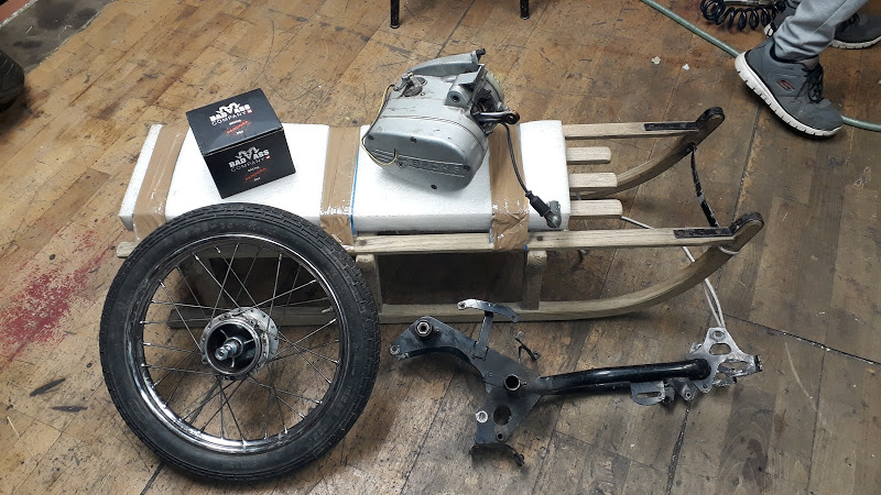

Die Idee:
Ein alter Sachsmotor, ne Schwingenkonstruktion mit passender Aufnahme (Danke Addy fürs "Alteisen"), dazu ein kleines Hinterrad und nen alten Davoser Holzschlitten.
Keine Ahnung ob das funktioniert... und falls ja, wie gut... aber den kleinen Mann im Kopf befriedigen geht eben nur wenn man es auch baut und ausprobiert. Anders kommt man nicht zur Ruhe.
so in etwa +/- soll es werden...
Schneeketten oder wenigstens nen fetten Stollenpneu vorausgesetzt
...und ein 41mm Bad Ass Zylinder für die nötige Power. :evil2:
Baustelle eröffnet... Judihui...

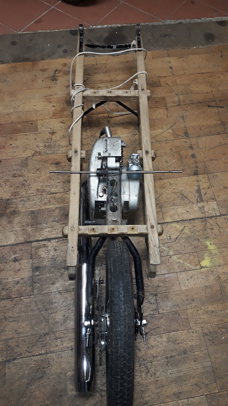

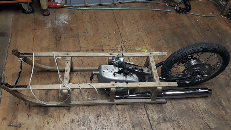

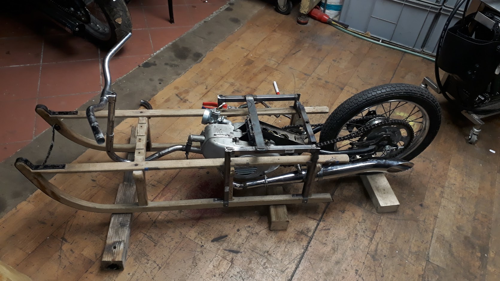

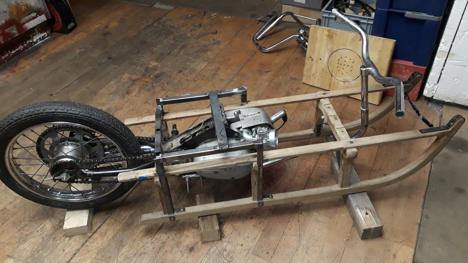

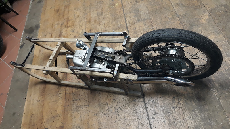

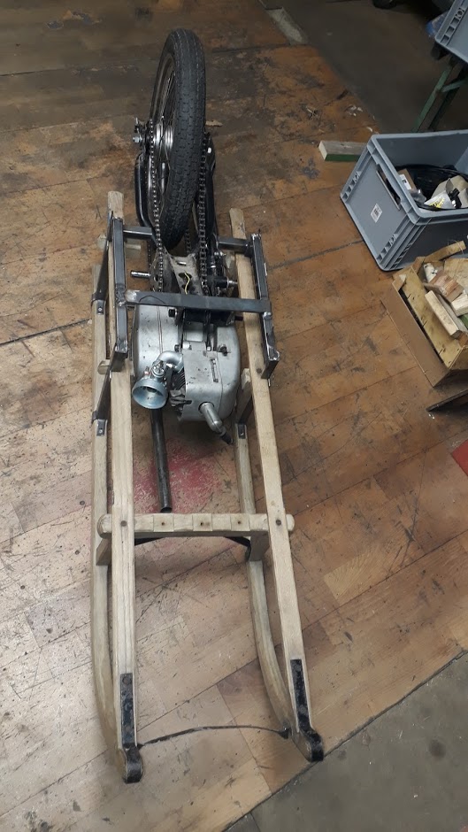

Es geht ein bisschen weiter... den Motor unter dem Schlitten platzieren geht nicht.
Dafür ist der Schlitten zu tief oder eben hald die Bauhöhe des Motors zu hoch.
Deswegen wurden beim Schlitten mal die Sitzlatten entfernt und auch die Querstrebe mussten weichen.
Das alleine reicht jedoch noch nicht. Auch seitlich geht es sich mit der Spur so nicht 1zu1 aus.
Die normalen rechts abgehenden Flammenrohre/Krümmer vom Sachs 503 führen zu tief unter dem Motor durch.

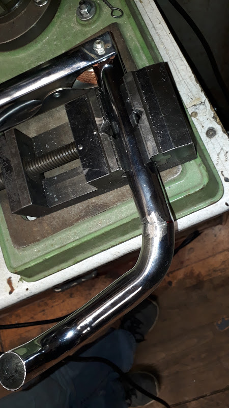

Daher habe ich als Flammenrohr einen Krümmer 28mm von einer Hercules Prima M P3 links abgehend verwendet.
Der Steckflansch passt an einen Bad Ass Pandora 503.
Doch auch hier sind die Winkel vom Flammenrohr nicht ideal und mussten angepasst werden.
So kann man das Flammenrohr mit wenig Anpassungen in etwa auf Gehäusehöhe am Gebläse vorbei führen.
Dennoch musste die hintere Holzstrebe ein wenig ausgenommen werden, damit der Auspuff auch bei Kippbewegung nicht an der Strebe ansteht.

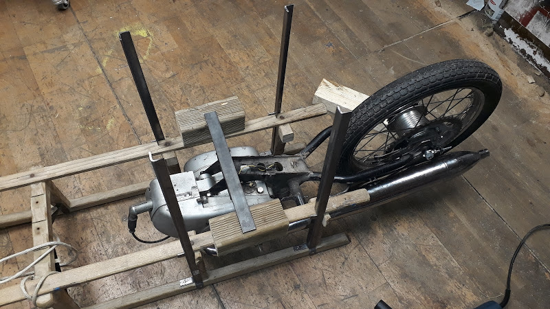

Die Holzstreben müssen verstärkt werden und dienen gleichzeitig auch als höher gelegte Motorhalterung:
am ende sieht das dann so aus:
Auf dem Bildern ist auch schon der Vergaser drauf mit Bad Ass Ansaugstutzen nach vorne passt das sehr gut.
Nach hinten geht nicht, da ist wegen der Motor/Schwingenaufnahme leider zu wenig platz für den Bing 17 Vergaser.
Zahnkranz stammt von einem alten Peugeot und war eigentlich mal für mein Crosstöffli gedacht.
Mit 14 Zoll Rad und diesen 50+ Zahnkranz sollte ordentlich Kraft rausspringen.
Ausgerechnet hab ichs nicht... aber ich denke mit dem Setup und der Übersetzung sollten gut 40kmh und Kraft ohne Ende drin liegen.
Das reicht vermutlich für so ne Schlittenkonstruktion mehr als aus.
Endtopf wurde durch eine Sidepipe ersetzt... mag zwar Setuptechnisch nicht der Hammer sein, aber die Sidepipe sieht gut aus und ist etwas kompakter, was mir mehr Spielraum unterm Schlitten ermöglicht.
Die Schneekettenvariante habe ich mangels Material wieder verworfen. Ketten und benötigte Schraubschlösser kosten in Summe mehr als so ein Stollenpneu.
Ein Kenda Stollenpneu wurde darum inwzischen auch bestellt, hoffe das Teil kommt vor dem Wochenende... mal sehn.
Damit sollte auch genügend Gripp vorhanden sein. 8)
Als nächstes folgt dann der Unterzug um das Kontstrukt zusätzlich auf den Boden drücken zu können.

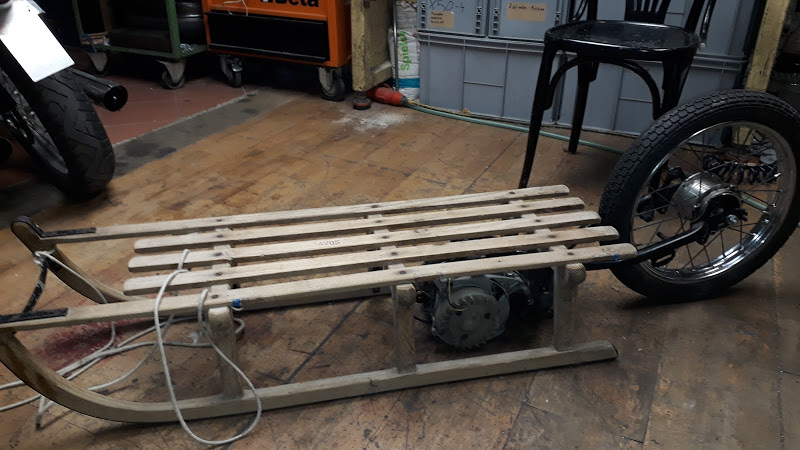

hier sieht man einen Teil der Halterung für den Hebel welcher dann dass Hinterrad auf den Boden drückt.
Dient auch als Motorschutz.

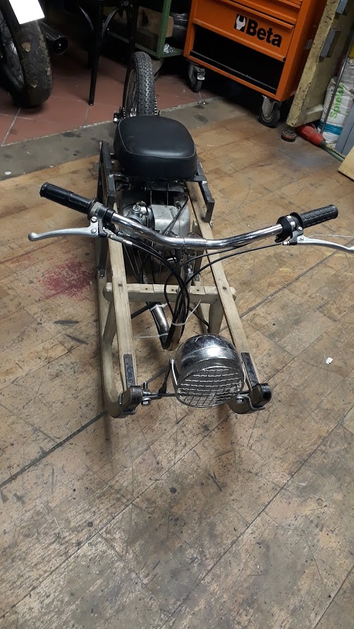

hier noch die fast fertige Konstruktion des Druck-/Zieh- und Haltehebels.
hoffe es ist stabil genug... :engel:

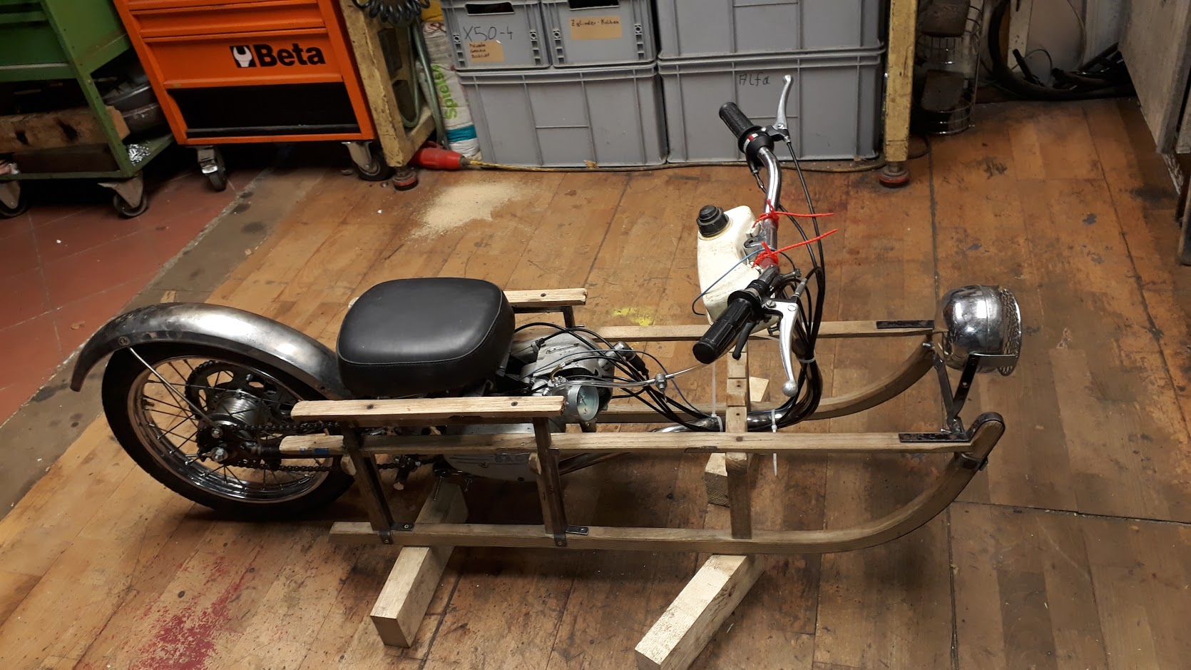

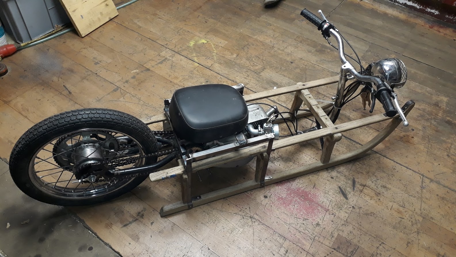

und hier schon etwas weiter, mit Armaturen, Lampenhalterung und Sitz.
Schutzblech, Tank, Anlasshebel... stollenpneu... ein paar Dinge sind schon noch zu machen bis es "fertig" ist und getestet werden kann.

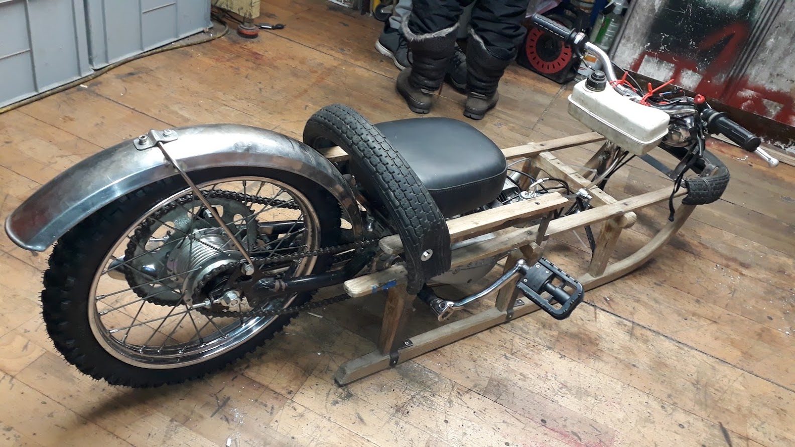

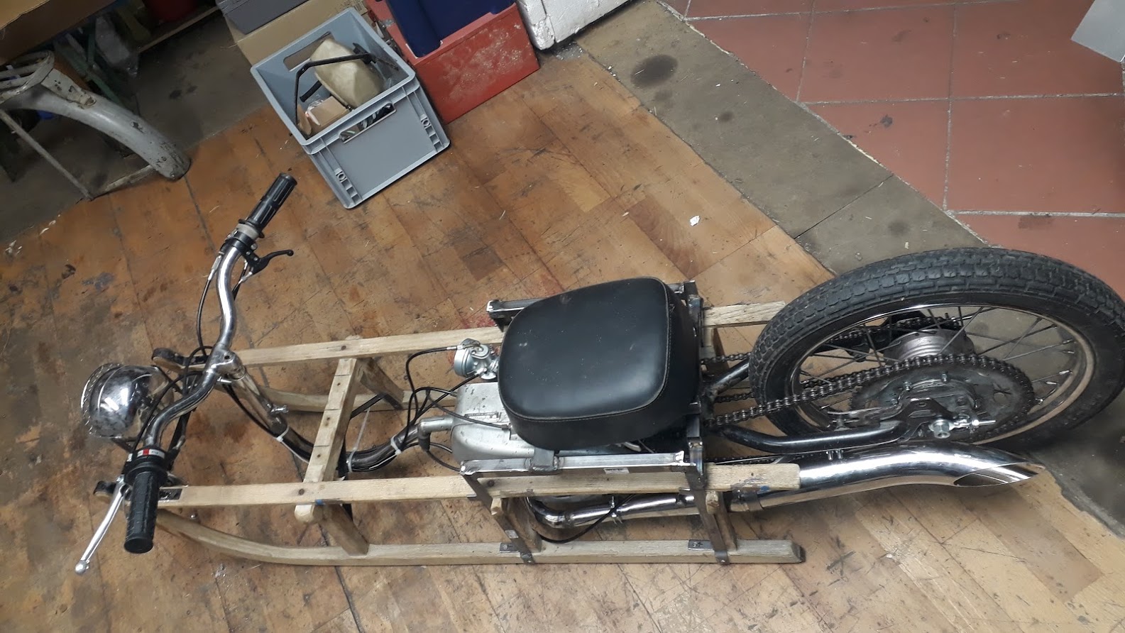

Update...
Schutzblech
Provisorischer Tank
Lampe
und schönen Holzseitenleisten neben der Sitzbank.
Motor lässt sich gut starten :-)
aber nen anständigen Anlasshebel brauch ich noch.

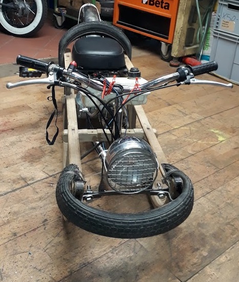

inzwischen ist auch der Stollenpneu montiert.
Der alte wurde zweckentfremdet wieder verwertet :P

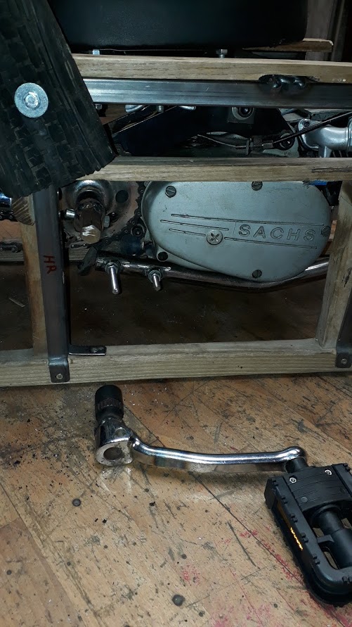

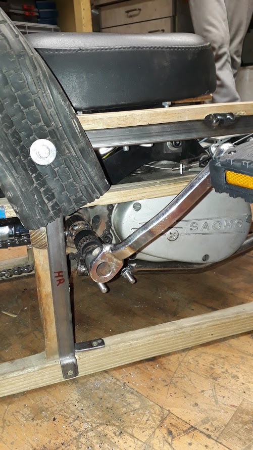

hier noch ne Detailaufnahme vom Starthebel, abziehbar. :thumbup
Das system funktioniert super.
