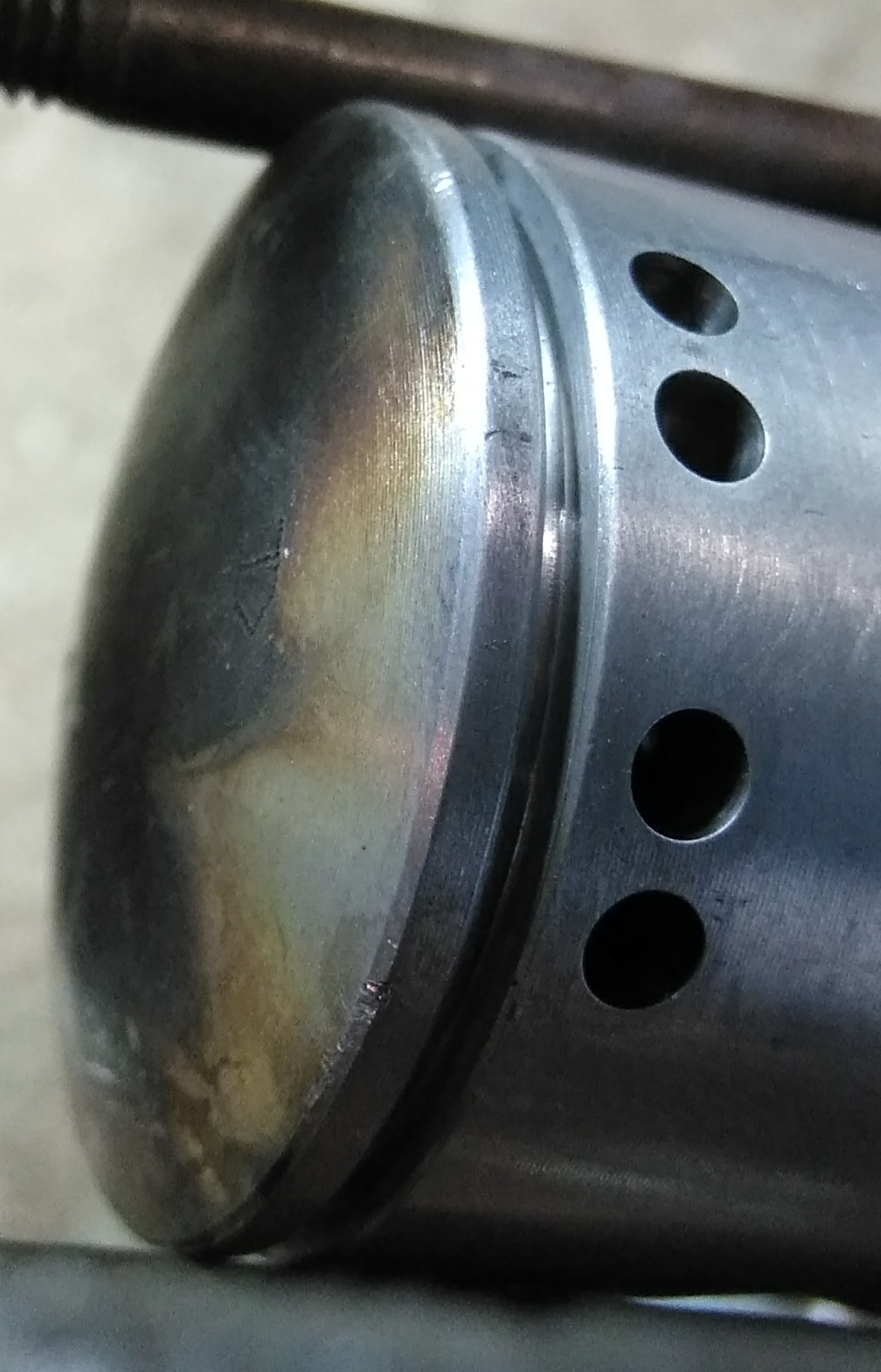

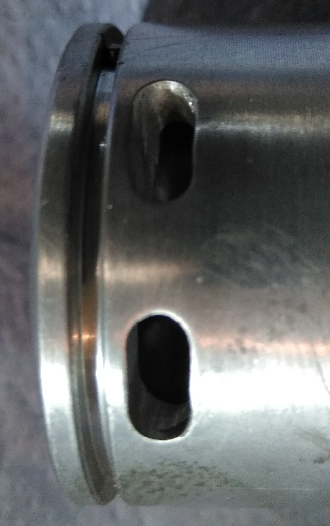

Der Zyl. hat 2 ,über den Kolben gesteuerte,Boostports oder Hilfskanäle.
Im Kolben sind dafür 4 Bohrungen.
Es würde doch Sinn machen, je 2 Bohrungen zu einem Langloch zu verbinden.
Hat das Jemand schon mal gemacht und kann über die Auswirkung berichten?
Negativ oder possitive Folgen für die Spülung bei p&p Verwendung.

Die Löcher kannst du ohne weiteres verbinden, läuft etwas besser. Aber nicht wahnsinnig merkbar.

Die Bohrungen werde ich verbinden.Kann sicher nicht schaden...

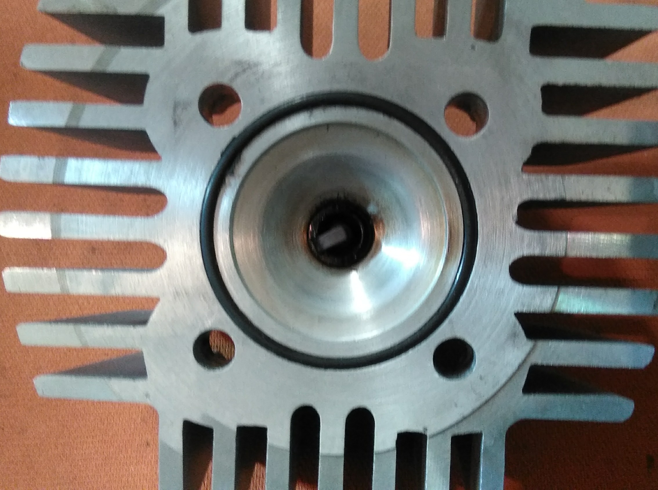

Als Kopf habe ich einen fertigen von PUCH Shop gekauft mit O-Ring Abdichtung.Der Brennraum sieht ganz ordentlich aus.Weitere Test mach ich vielleicht noch,aber hab noch Grobarbeit vor mir.

Ok,die Boostport Bohrungen mache ich mal auf,kann sicher nicht schaden.
Ich frag mich nur,warum wurde das nicht ab Werk so gemacht?
Gibt es da eine negative Auswirkunge auf die Spülung?
Soll dadurch nicht so viel "guter Sprudel" in den Auslass geblasen werden?!
Vielleicht hat da Jemand Erfahrung dazu,die er mit mir teilen möchte.

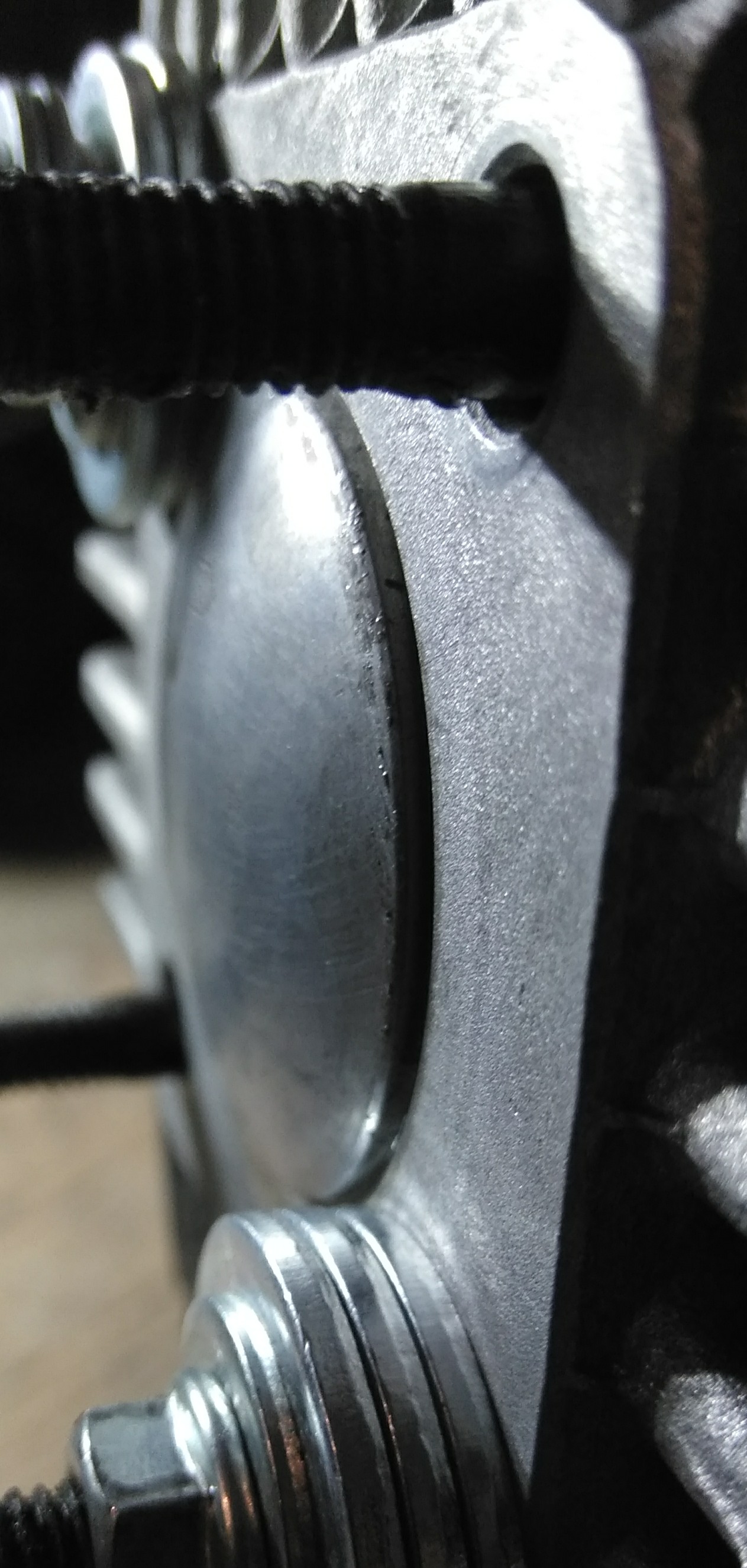

Habe jetzt den Zylinder um nur 1,5mm unterlegt, anstelle 3mm.
Steuerzeiten sind jetzt:
Auslass: 152
Einlass 160
ÜKanal 116,5
Denke damit kann ich erst mal leben und wieder testen. :moto2:
Die Bohrungen im Kolben sind jetzt Langlöcher.
Und unten , oberhalb des Bolzenauges ist das Hemd etwas nach unten gezogen und passt jetzt im UT mit dem Zylinderüberströmer.
Was mich nur etwas stört ist die Kopfdichtung, die ich nicht in 1,5mm bekommen habe.
Da sind jetzt 2 Dichtungen unterlegt (1+0,5mm).
Ob das langfristig dicht hält?
Langfristig bau ich mir da selbst was, oder kennt Jemand einen shop der sowas hat? :hilfe
Kolben steht 1,5mm über den Zyl. raus, aber Kolbenring ist noch in der Laufbahn :mrgreen:
QK bleibt wie gehabt bei 1,2mm
Zuletzt geändert von PMS am Do 31. Dez 2020, 18:54, insgesamt 2-mal geändert.

Am besten drehst du den Zylinderkopf etwas aus. Besser als so Dichtungs gebastel. Ist halt sicher nicht optimal für die Leistung, da wirst du immer verwirblungen haben. Zumal ist es blöd wenn das bei nem.Rennen kaputt geht...

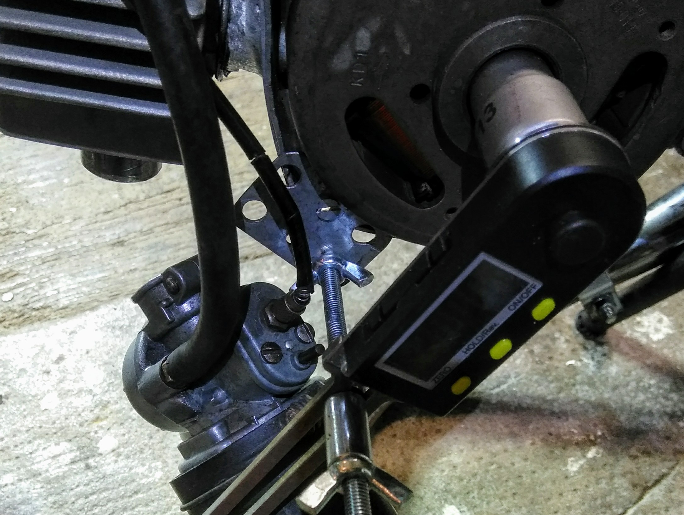

Das mit den Dichtungen Ist sehr angenehm und sehr schnell umzubauen und dabei die Steuerzeiten zu verändern. :mrgreen:
Und ja, wie schon erwähnt fahre ich mit 44mm Hub.
Also der Zyl. wurde +1mm höher gesetzt,daher auch die Steuerzeiten gegenüber 43mm Hub?!
Ich messe immer mit einem 0,2mm Fühlerblatt.Wenn das in den Kanaal passt, dann öffnet/schließt dieser.
Das kann zu abweichungen von anderen Meßegebnissen führen, die mich aber auch sehr interessieren.
Bis jetzt kam leider,zu diesem Zylinder, noch keine Werte...hier mein Messwerkzeug.Wie mist Du die Steuerzeiten?
"....Benzin genüsslich abfackeln !"
