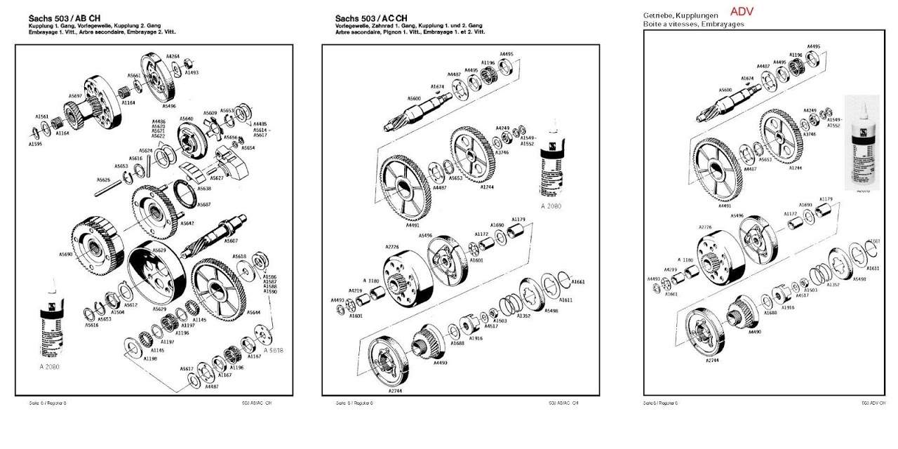

Bei dem AB Getriebe siehst du auf die Kupplung des 1. Ganges, dann siehst du auch ob und wieviel Belag da noch drauf ist. Das ADV Getriebe hat die Kupplung des 1. Ganges hinter der 2. Gang Kupplung, da ist's nichts mit einfach mal reinschauen. Der Freilauf ist bei beiden im grossen Getrieberad, den siehst du auch nicht einfach so....

Also wäre es dann Sinnvoll Kupplung 1. Gang und Freilauf zu wechseln. Werde den verstärkten Freilauf nehmen, Würde es auch Sinn machen die Kupplungsfeder vom 1. Gang verstärkt zu nehmen ? Die Kupplung vom 2. Gang ist eine Fliehkraftkupplung
Re: 2 gang automat kupplung
Ja ich denke das würde Sinn machen.
Beide Kupplungen 1. Gang und 2. Gang sind Fliehkraftkupplungen...
Jetzt ist nur die Frage welches Getriebe dein Motor hat .... Wobei die Kupplung des 1. Ganges bei beiden die gleiche ist. Leider ist diese nur mit der Ringfeder erhältlich ( meines Wissens nach) und diese zu wechseln ist ein wenig ein gefummel/gebastelt. Was einfacher ist, wenn du unbedingt eine höhere "Einkuppeldrehzal" willst - erleichtern der Backen der Kupplung ( Erleichterungsbohrungen)....aber mach's nur wenn du auch weisst was zu tust...
Item, ich würde auch, wenn der Motor schon so schei**e einkuppelt und schaltet, das ganze wechseln. Der Verstärkte Freilauf ist ok... ACHTUNG: richtig Rum einbauen (schau genau beim Zerlegen) !!
