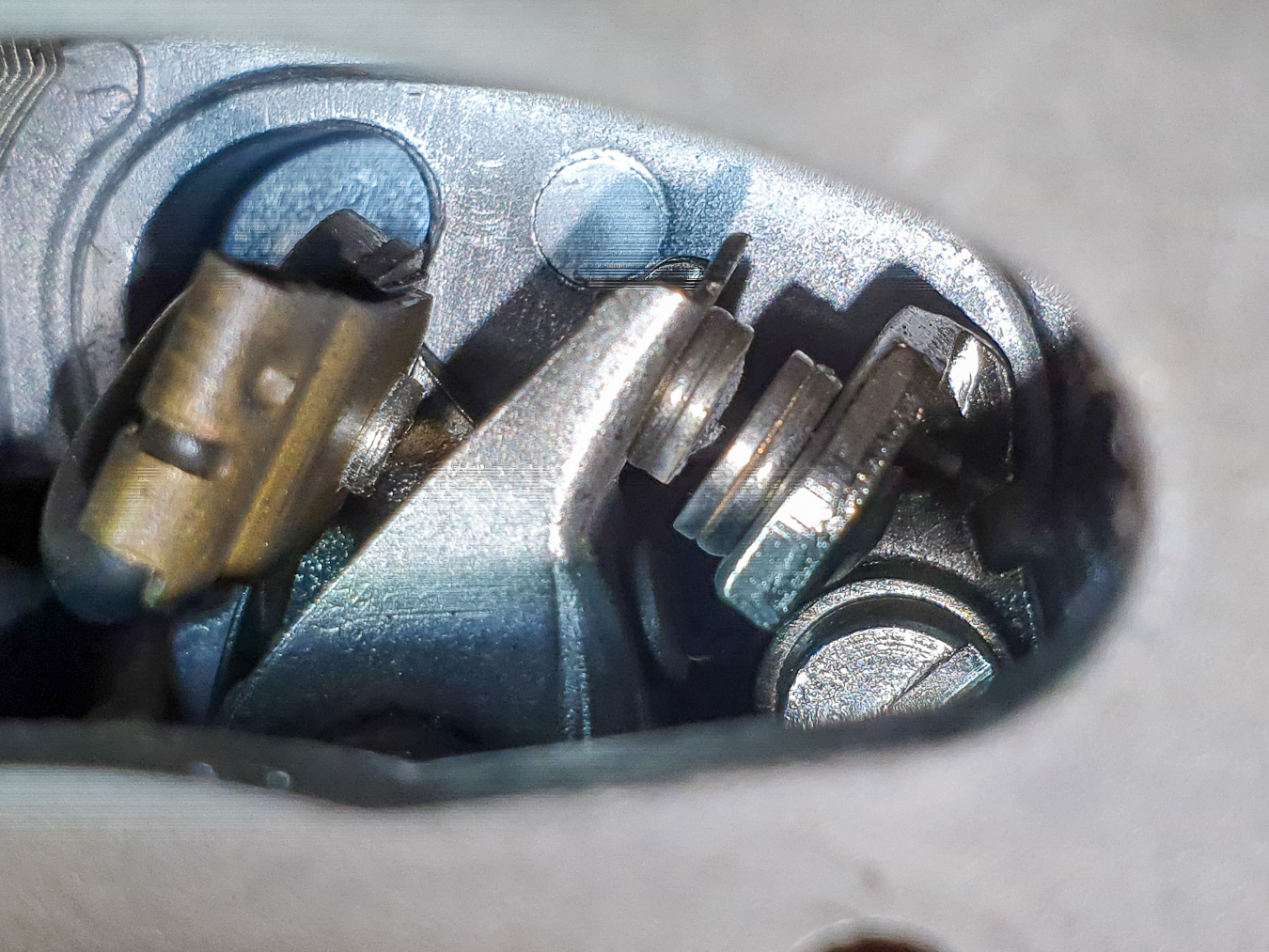

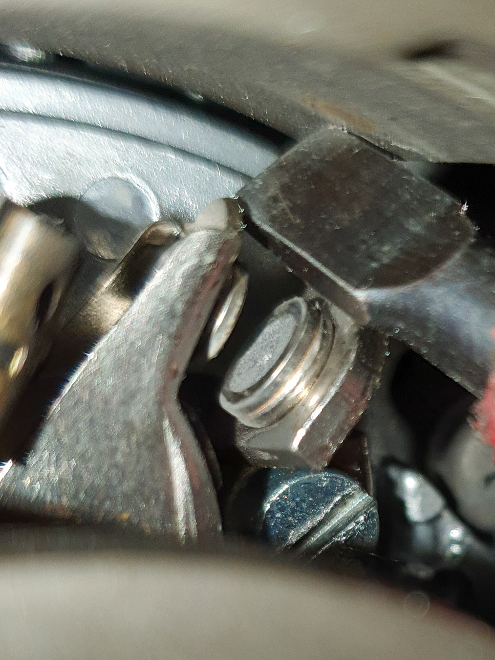

Die Zündungsanleitung ist super, danke. Hatte aber trotzdem meine Probleme damit. Beim 503 ADV kann nur der Unterbrecher Abstand eingestellt werden (0.4mm +- 0.05mm) und dort ging die 0.4mm Blattlehre nicht rein und nachdem sie rein passte, lief der Motor nicht mehr. Mit 0.3mm lief er dann wieder. Ich bin mir nicht sicher ob das so sein muss, dass in der Mitte des Unterbrecher Kontaktes eine Erhöhung ist. Kann jemand anhand des Bildes beurteilen ob der Unterbrecher zu ersetzen ist? Mit dem Unterbrecher Abstand konnte ich auf jeden Fall keine Verbesserung erzielen.

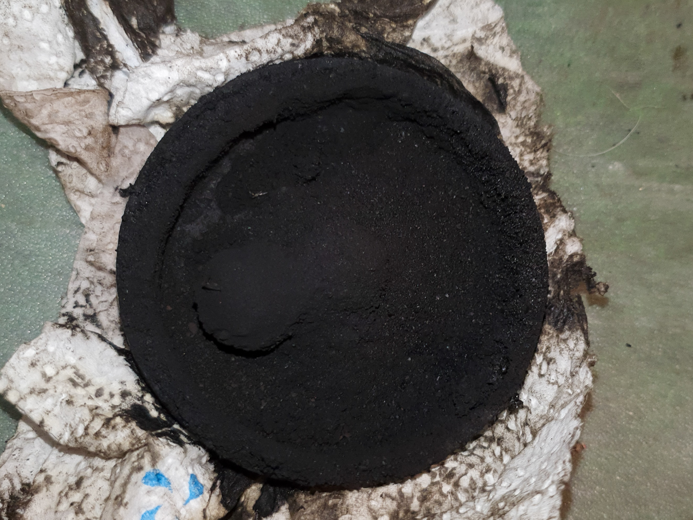

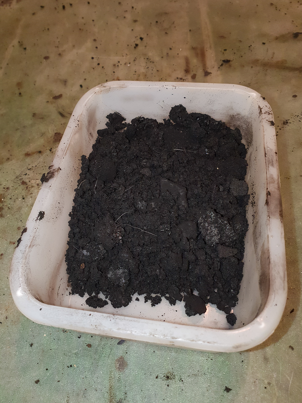

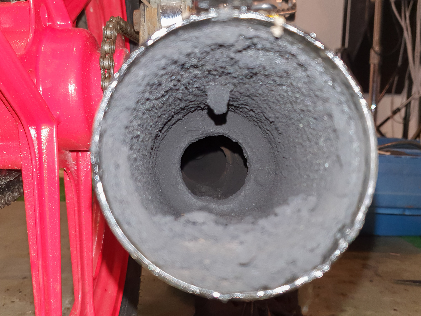

. Nach dem öffnen des hinteren Auspuffdeckels sah ich nur viel "Schlamm" und das kleine Loch am Ende war komplett zu. Seht euch die Bilder an. Da sollte eigentlich ein Kat drinnen sein
aber nein da ist nichts. Nun habe ich mal den Dreck rausgeholt und das Loch auch geöffnet. Jetzt ist die erwartete Kraft wieder vorhanden und 35km/h. Jedoch ein bisschen zu laut.

Mein Problem mit der fehlenden Leistung habe ich aber trotzdem noch gefunden. Es lag am Auspuff. Ich wollte ihn heute mit Natron reinigen aber das war jetzt gar nicht mehr notwendig

ja, da waren ordentlich Verbrennungsrückstände im Ofenrohr...
Beim Unterbrecher sie man schon ein "Brandbild", du kannst versuchen ihn mit einem Streifen Schleifpapier oder einer dünnen Nagelfeile den Kontakt etwas blank/flach zu schleifen.... aber ich persönlich würde diesen wechseln, dann sollte es mit der Einstellung des Abstande wieder klappen.
Natürlich hat nicht nur der Unterbrecherabstand einen Einfluss, auch der Zündzeitpunkt. Zuerst den Abstand einstellen und Zündzeitpunkt mindestens optisch kontrollieren dann gegebenfals mit drehen der Grundplatte korrigieren.

..... hab da noch eine Frage zu deinem Auspuff. Als du ihn zerlegt hast, war da nicht noch ne Schikane drin? Und die 'Gewindestnge" wo die Mutter um den Abschlussdeckel zu fixieren, wo ist die?

Die Endkappe war mit Blechschrauben am Auspuff befestigt und die Schraube in der Mitte war mit nichts verbunden, keine Funktion mehr. Da war einfach nur gähnende leere mit viel Dreck im Auspuff. Kein Kat und auch kein Dämpfereinsatz. Das macht mir jetzt natürlich ein Problem, da ich das Mofa in legalem zustand verwenden wollte aber dieser Auspuff ist nicht mehr zu retten und ein neuer ist recht teuer. Ich glaube den Dämpfereinsatz kaufe ich und bastle den irgendwie rein, dann ist er wenigstens leiser.

.....aha. zugegebener Massen habe ich so einen Auspuff noch nie zerlegt. Vieleich dient die Mutter an der Endkappe auch zur Montage der Schikane
Wie auch immer, wenn der Auspuff leergeräumt wurde dann ist klar dass er etwas lauter ist.
