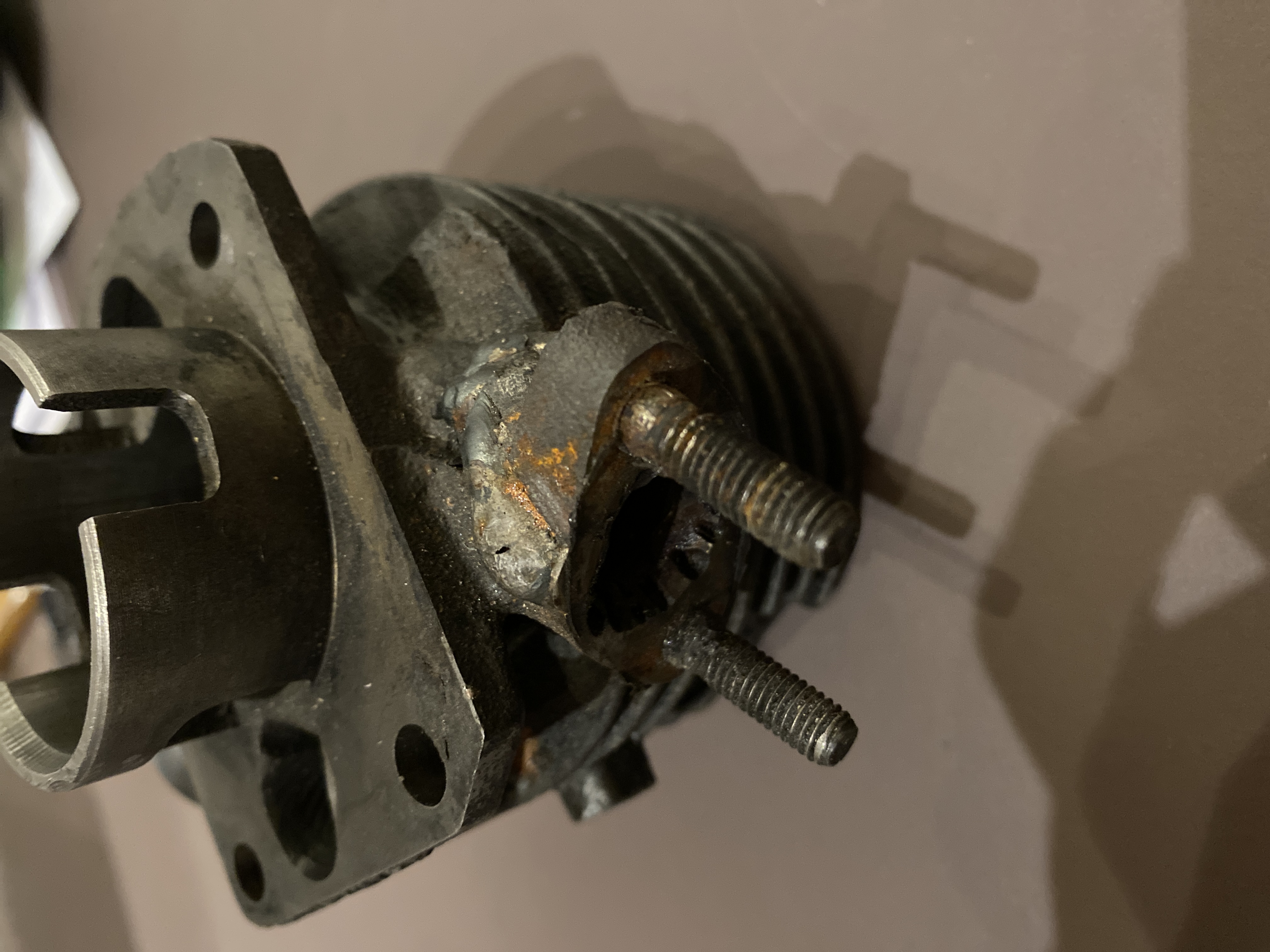

Habe mir letztens ein Turbo als Wintertöffli zugelegt, nun brauche ich den 503 HG nicht mehr im Alltag. Erster Gedanke also: HG frisieren :engel:

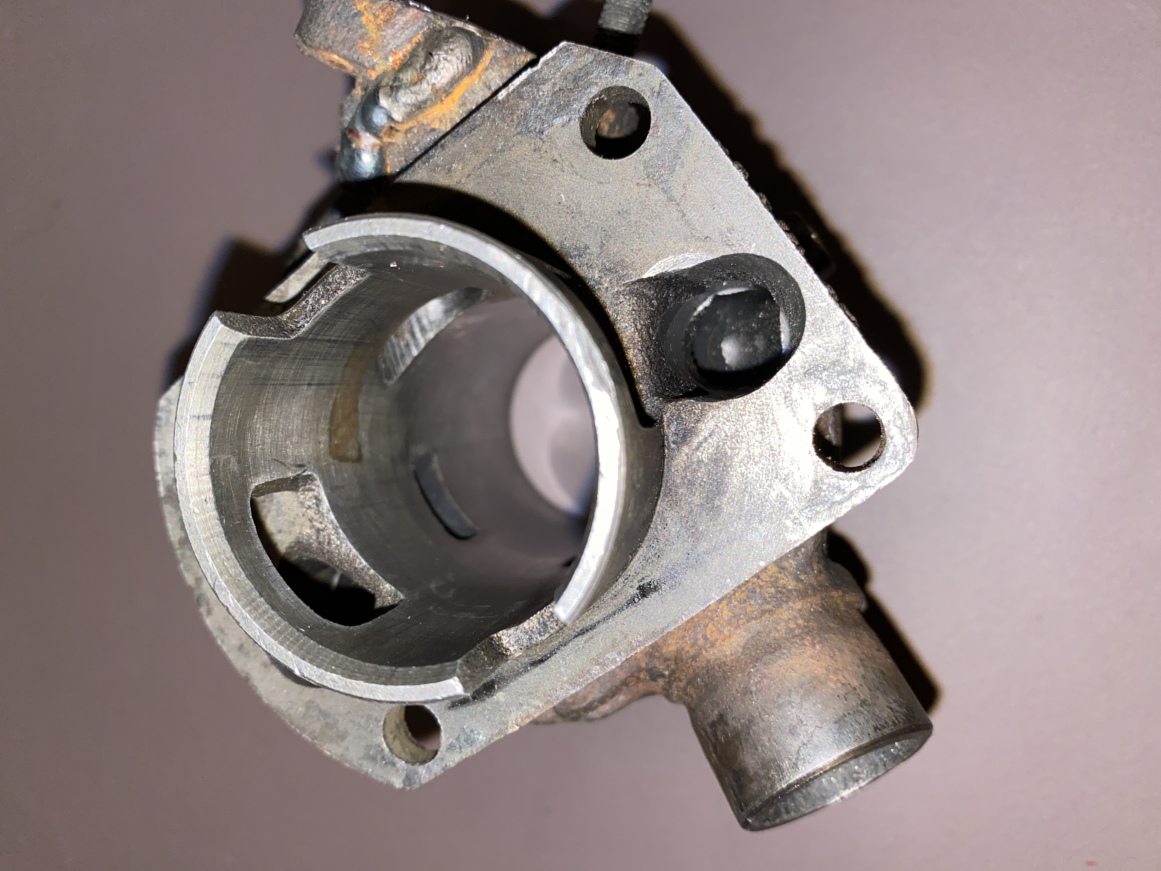

Nun konnte ich durch einen Kollegen (relativ) günstig einen 38mm Automatenzylinder kaufen, der bereits gut bearbeitet ist (ÜS, Einlass, Auslass)
Dazu habe ich nun aber auch einige Fragen:
1. Der Einlass ist ziemlich unsauber geschweisst, soll ich die Schweissnaht abschleifen und nochmals drüber oder sollte das halten? Hab spontan keine undichte Stelle gefunden, hab ihn aber auch noch nicht montiert gehabt.

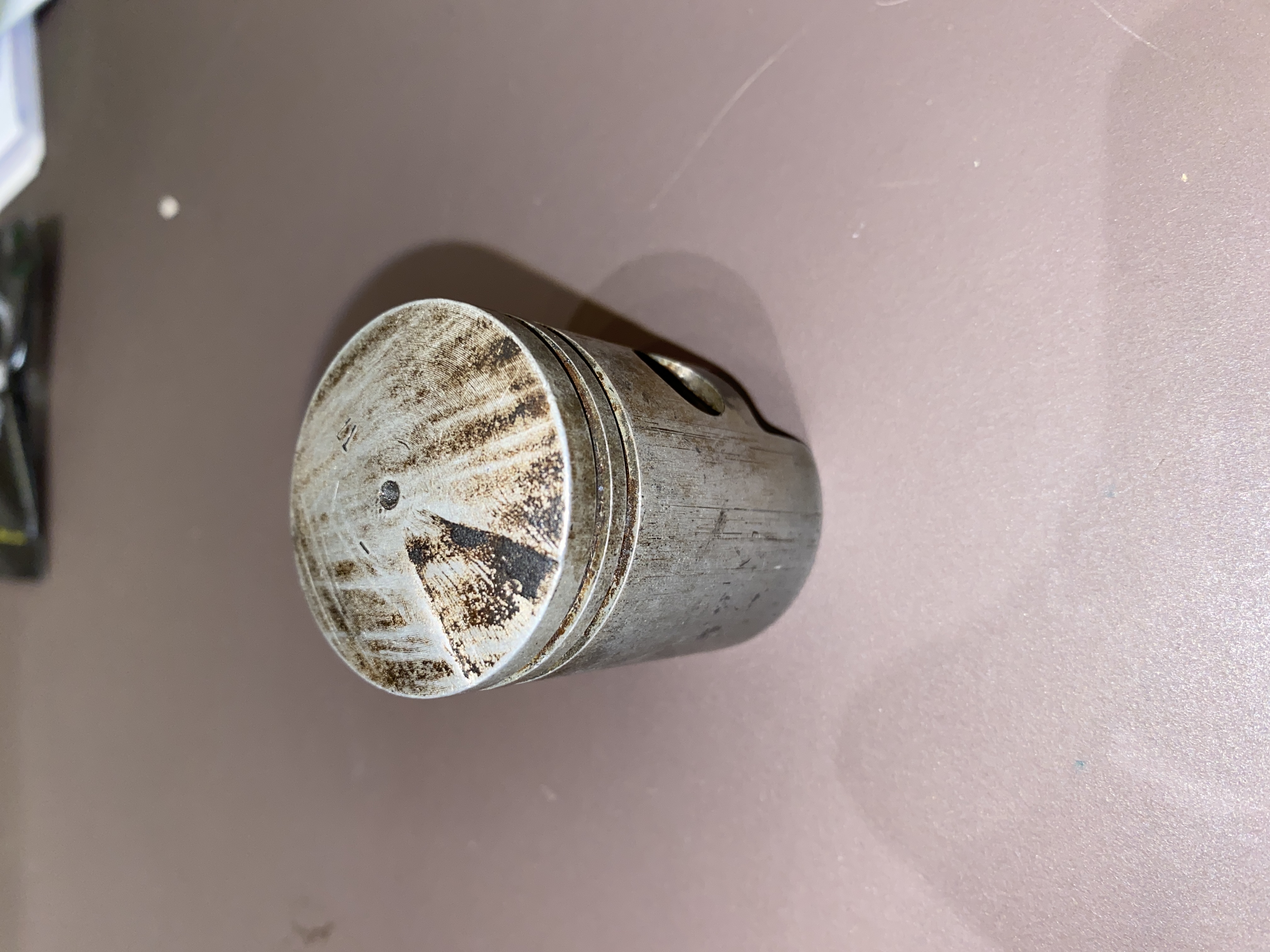

2. Der Kolben, den er mir mitgeliefert hat, wurde auf einem Viertel am Kolbenboden sowie Dach etwas angeschliffen (Als hätte mal einer ein Kleeblatt begonnen :?:) Ich habe mir zwar diverse Threads durchgelesen, werde aber einfach nicht schlau draus, wie herum ich den nun einbauen soll... (Hat keinen Pfeil, aus der Sache mit der Ausrichtung der Kolbenringe nach Auslass werd ich auch nicht schlau?

Der Kolbenschliff steuert die Auslasszeit - also sollte der Schliff nach unten. Mehr zum Kleeblatt schleifen findest du im Anleitungsboard
