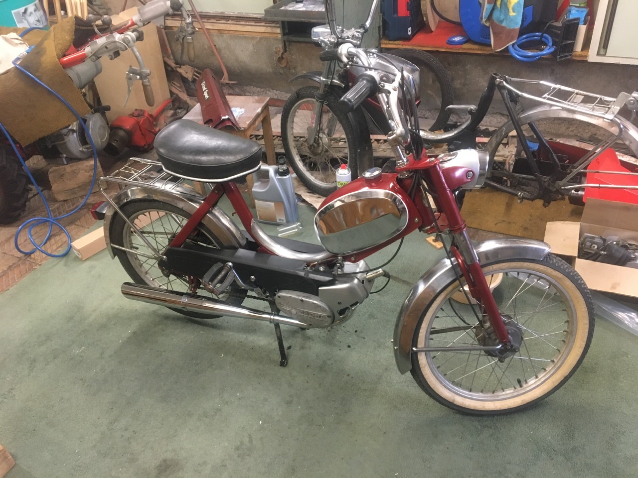

Hab Mir vor kurzem meinen ersten Sachs gekauft. Im Standgas Hört man ihn klopfen, nach dem Zylinder und Kolben abmontieren kam dann eine ausgeschlagene Kolbenbolzenbüchse zum Vorschein.
Jetzt die Frage an euch:
Wer würde mir helfen eine Neue Pleuelbüchse einzupressen mit Fachmännischen Werkzeug und Wissen in der Region Winterthur/ Weinland / Züri Oberland?
Anbei noch ein Foto von der Perle
