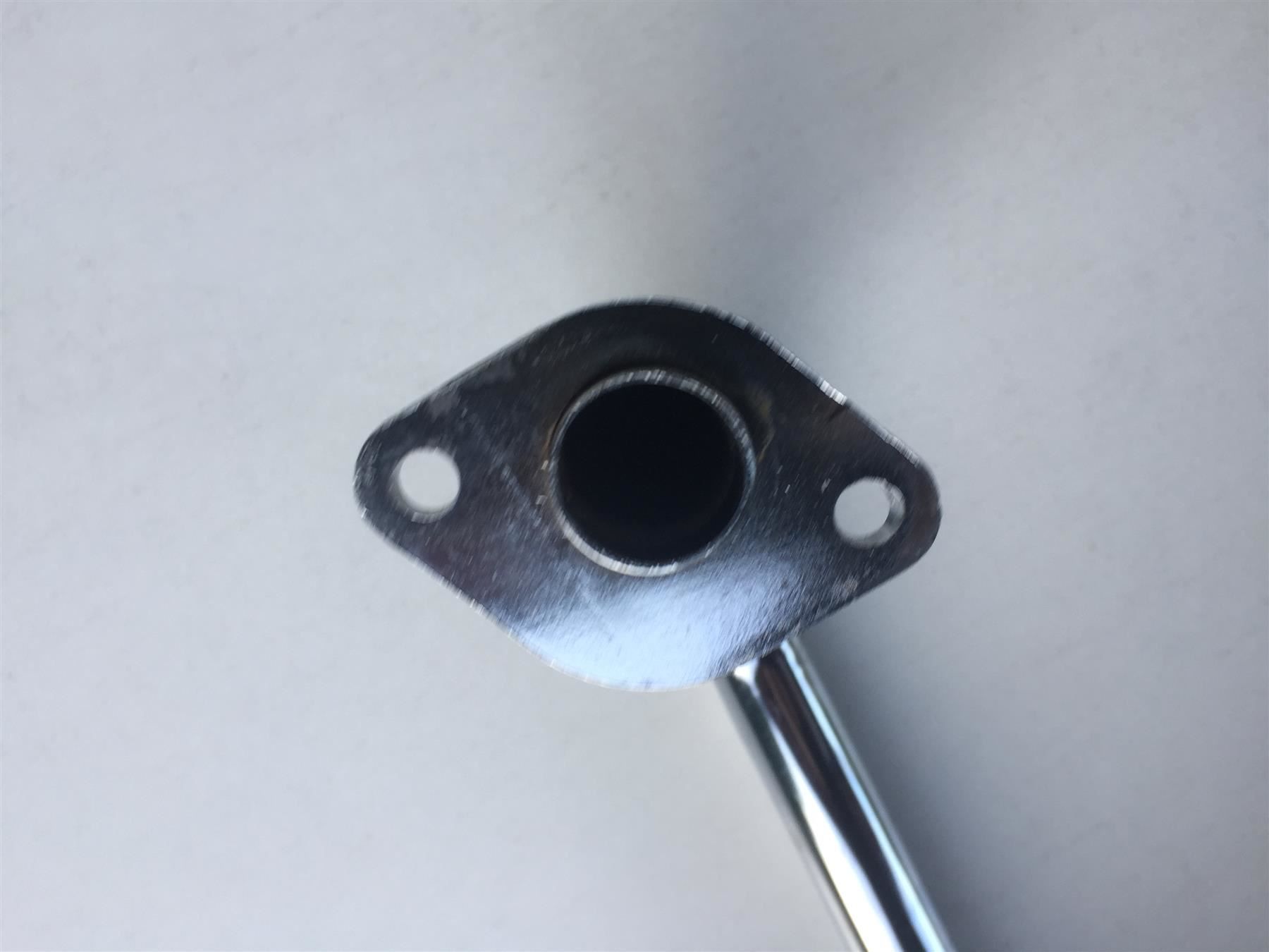

Fassen wir nochmals zusammen.
ADV Zylinder Auslass und Flansch:
Du siehst, die Löcher sind leicht versetzt (beim Zyli ist's mittig, beim Krümmer leicht nach vorne). Sollte beim 22mm Krümmer noch kein Problem sein zum montieren. Ist nicht ideal aber sollte passen. Wenn du jemanden kennst der schweissen kann, kannst du dir einen Krümmer anpassen lassen. Beim 28mm Krümmer ist die Dichtfläche des Zylis relativ knapp...

Re: Sachs 503 ADV Krümmer
Hallo zusammen,
Ich habe das gleiche Problem, jetzt habe ich mir gedacht,ich Flexe den Auspuff vom Adv ab,und schweisse den Flansch an ein 28mm Flammrohr an.Das stück das in den Zylinder geht abtrennen und durch eine Dichtung ersetzen. Dann müsste ich ihn ja noch zurechtbiegen damit er passt.Hinten mache ich dann die 28Zigarre drauf. Bringt das was für ein paar KM/h mehr dann fehlt ja der Kat. der Bremst. Oder wäre es besser den Flansch vom ADV Flammrohr zu nehmen abflexen und dann das 28mm Flammrohr anzuschweisen? Biegen müsste ich den ja auch. Danke für eine Antwort Gruss Peter
