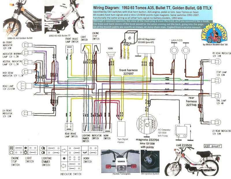

Ich repariere ein Tomos eines Bekannten. Er hat kein Zündfunke mehr. Zwischen durch liefs, nun wieder tot da keine Zündung.
Es ist eine Zündung mit Pickup und die Zündbox hat daher 4 Kabel.
Ich weiss nun nicht, ob es die Zündbox , die Spule oder der Pickup ist, welcher spinnt.
Die Spule liefert (nur) 75Volt AC
Den Pickup weiss ich nicht, wie messen?
Weiss jemand wie viel Spannung die Spule liefern sollte?
Oder sonst ein Tipp.
Merci im Voraus
Tomos Zündung

Unter der Annahme (kenne mich bei Tomos nicht aus), dass zum Abstellen einfach das Signal des Pickups auf Masse gezogen wird, könnte es sein, dass das Abstellkabel durchgescheuert ist und ab und zu ungewollt Kontakt auf Masse macht.

servus,
ohne Tomos zu kennen, trenne mal die Leitung des "Stop" (kannst ja das Mofa abschalten indem du den Kerzenstecker ziehst) wenn's dann läuft liegt das Problem tatsächlich am Stop-Kabel (wie bereits geschrieben eventuell aufgescheuert oder so...). Wenn nicht dann kann's wirklich entweder an der Zündspuhle liegen oder an den Pickup oder an den "Geberspuhlen". Wenn du ein 2-tes Tomos zur Hand hast mit identischer Zündung kannst du eventuell zum testen einzelne Teile tauschen....
Ausmessen von Spulen bzw Leistungsmessung ist so eine Sache...
