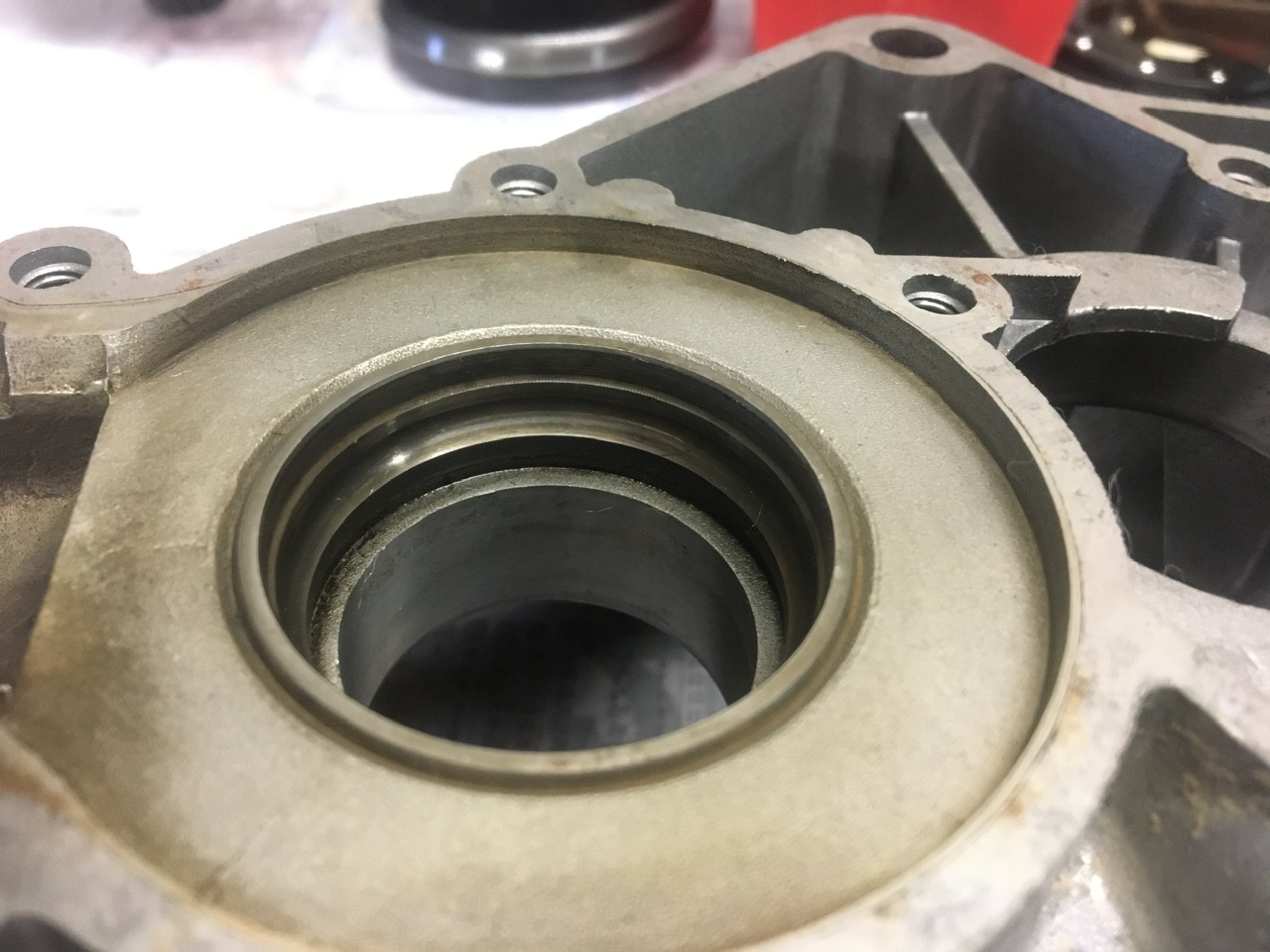

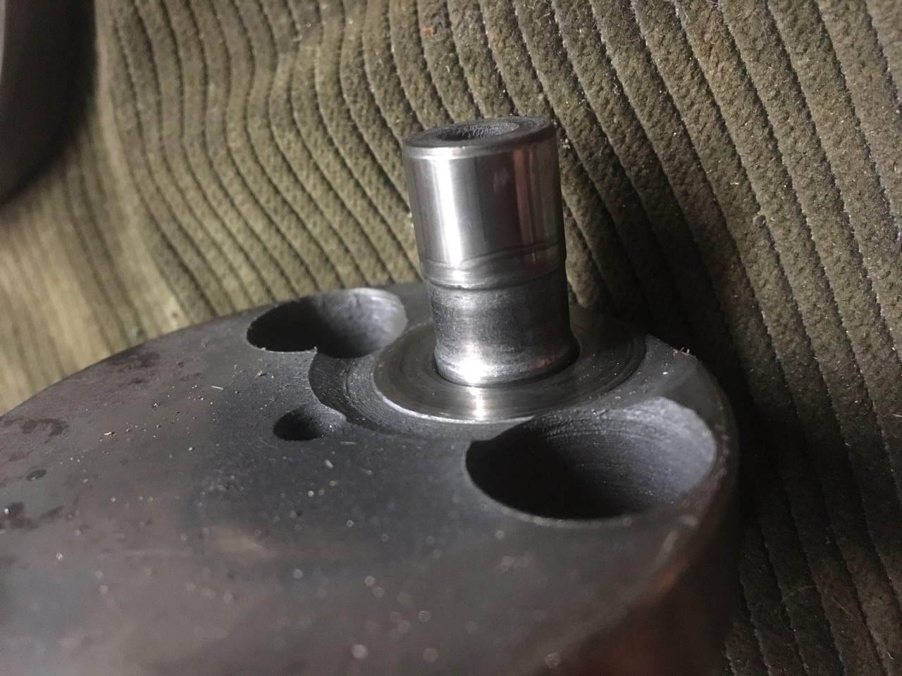

Die Lagerschale hab ich mit einem passenden Innenlagerabzieher eines Kollegen ausgepresst und bei der Kurbelwelle hat sich die Frage wegen dem Revidieren auch beantwortet:
L17 Lagersitz eingelaufen und die Dichtfläche für den Simmering Zündungsseitig ebenfalls
Anbei noch der schöne Pleuelbolzen :thumbup

Zu deinen Aussenlagerschalen.
Ich setze jeweils links und rechts einen Schweiss Punkt drauf, dann kannst mit einem Durchschlag von der anderen Seite an den Schweispunkten die Lagerschale rausklopfen.
