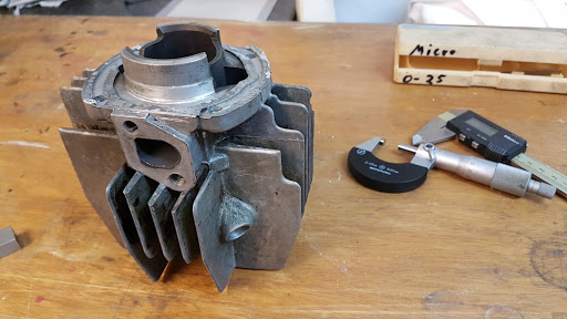

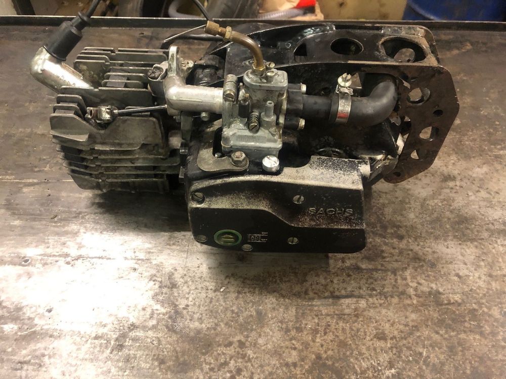

Weiss jemand, ob ein sachs 504 zyliner, auf einen Sachs 535 Motor passt ?

Nein passt nicht, da der 535 44mm hub hat und der 504 nur 42mm.

es geht trotzdem. die sind so gemacht, dass sie auf beide gehen.
