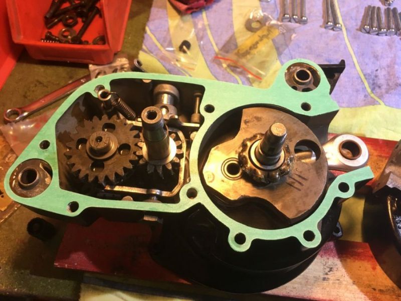

grigri
Beiträge: 369
Wohnort: Kappelen
Re: Sachs 503 HG (503/2 AL) - Montage Schaltfeder
Beitrag von grigri »
Ich behaupte, ohne die Kupplungsseite zu zerlegen, geht das nicht.
So sieht das im Motor aus:

So, die Sache ist erledigt. Vielen Dank für alle eure Tipps und Bilder!
Die Behauptungen man könne den Motor nicht spalten ohne die Kupplungsseite zu öffnen ist allerdings falsch, muss man definitiv nicht. Ich habe den Kupplungsdeckel abgeschraubt, einfach um alles alte Öl raus zu bekommen, Kupplung habe ich aber dran gelassen.
Hier ein paar Bilder:
