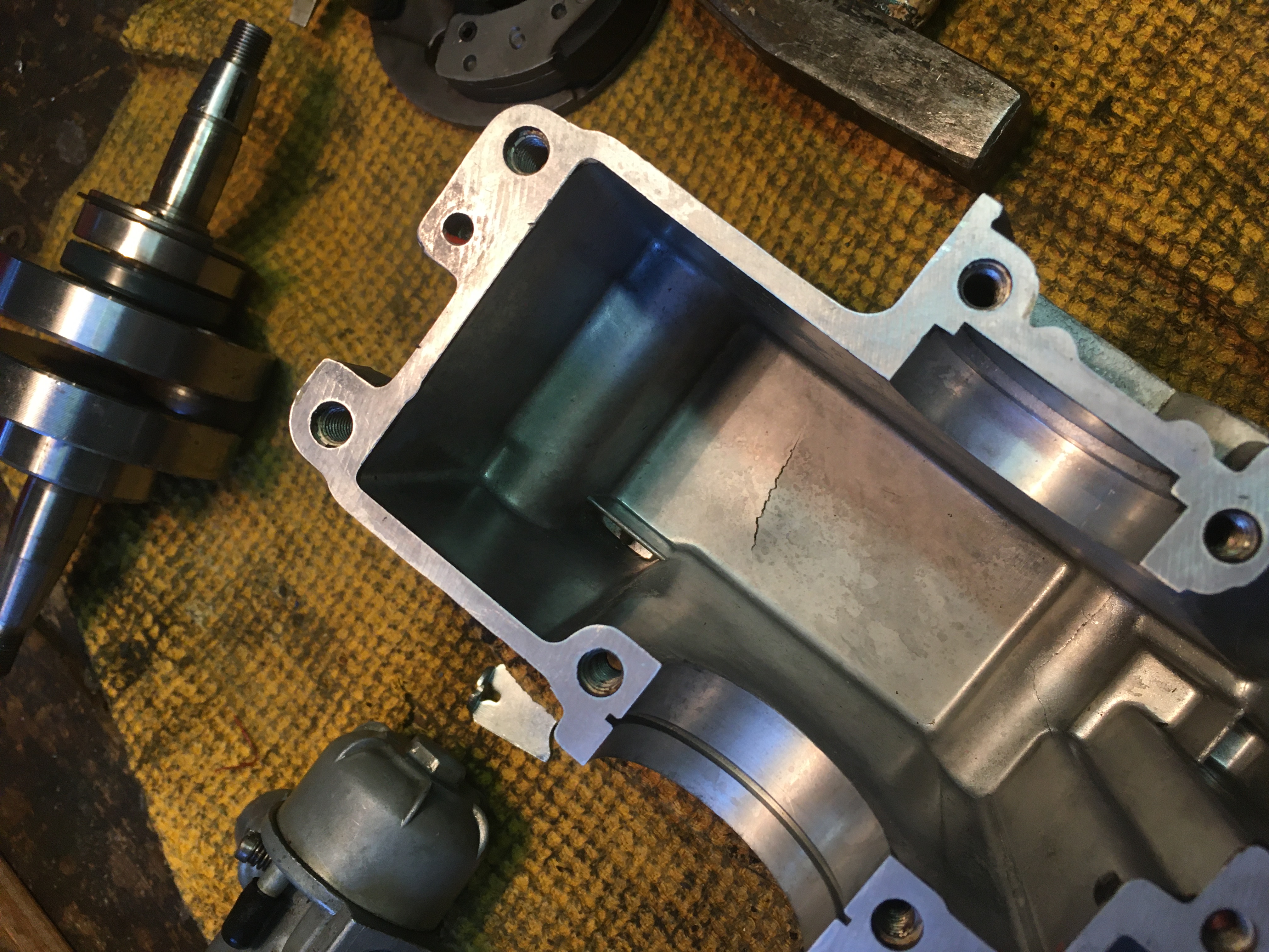

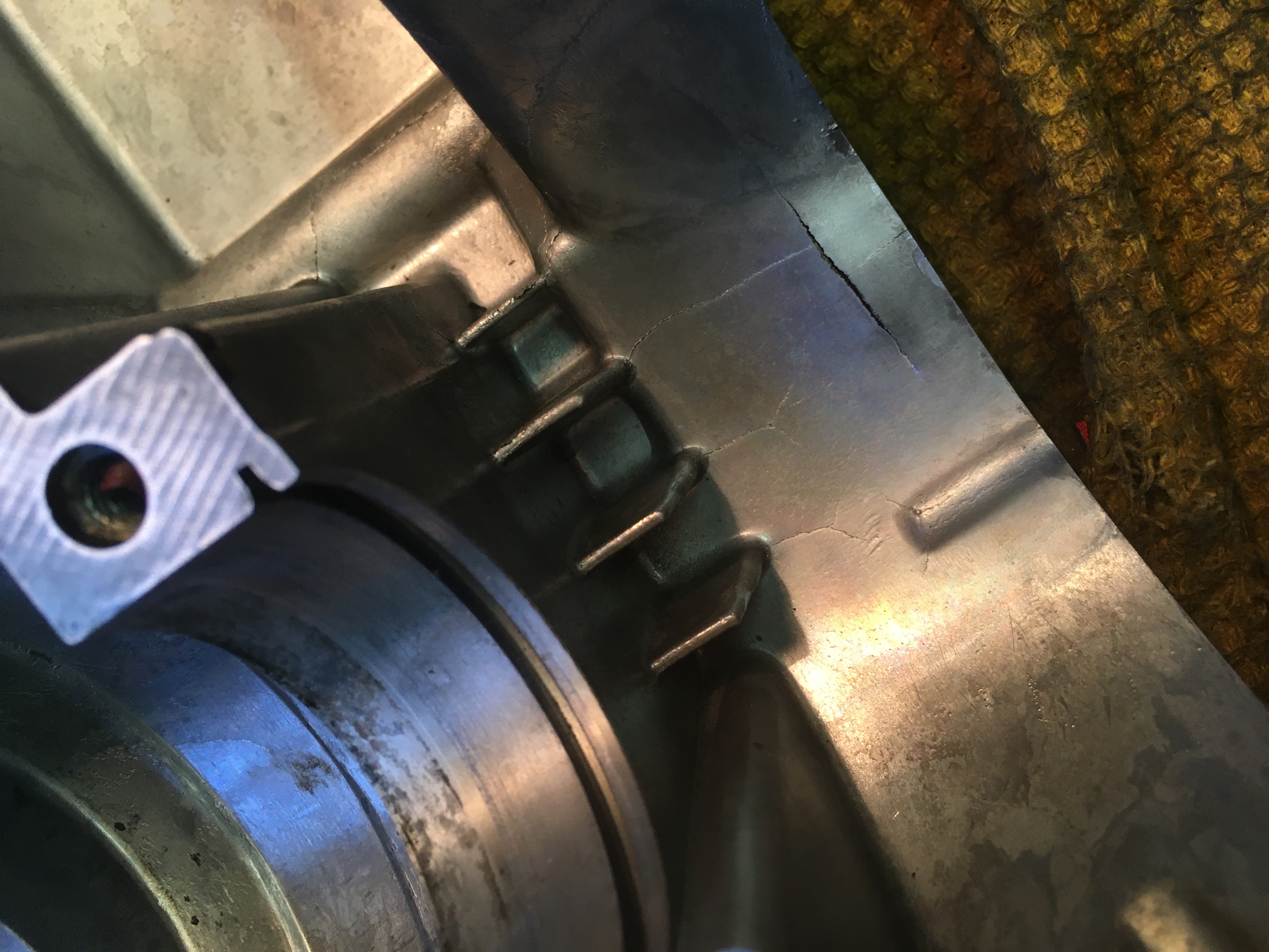

Ich war etwas ungeduldig und hab jetzt trotzdem zu einer besseren KW gegriffen
Jetzt habe ich aber beim auseinander bauen des Motors bemerkt, dass der Motorblock ab manchen stellen leichte Risse aufweist.
Meint ihr, das ist bedenklich?
Grüsse

Re: 50ccm Tuning E50
War lange nicht Online
Ich weiss die Antwort bringt dir nichts mehr, falls es jemand noch brauchen würde.
Das ist einfach die Korrision des Metall
Solange die Risse nicht zu stark und durchgehend sind, hält das. Meine Blöcke haben oft auch kleine Risse, weisst (so viel ich weiss) auf höhere Temperaturen hin.

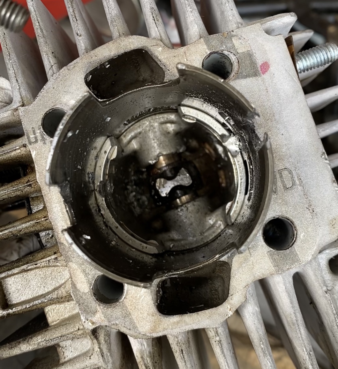

(Auch etwas spät)
Was zur Hölle
Sieht nach nem Airsal 70er aus oder so. Das Ding sollte mit den Ori ÜS ja nicht so ne mords Leistung bringen...
Schon ab und zu gesehen... Ist offenbar etwas warm geworden... Wenn das Lager festgeht oder der Kolben klemmt gibt es so kräfte das das schnell mal passiert wenn die Kurbelwelle nichtmehr ganz frisch ist.
Hatte schon 2 Gehäuse wo das Kurbelwellengehäuse vom Pleuel durchgeschlagen war.
Zu den Rissen im Gehäuse, die 2 Grösseren sind so wie es aussieht nicht vom Guss sondern wirklich risse weil etwas von aussen drauf geschlagen hat. Hast du noch Bilder von aussen?
Würde etwas anschleiffen und Flüssigmetall draufpappen das sicher kein Öl rausseicht.
Also es war an einem sehr heissen Tag und der Motor wurde schon gedrückt. Aber dannach etwa 10min nur 40kmh. Aber ab diesem Tag konnte ich die Hand auf dem Zylinder lassen ohne mich zu verbrennen.Puch Velux hat geschrieben: ↑Di 1. Sep 2020, 00:59 Schon ab und zu gesehen... Ist offenbar etwas warm geworden... Wenn das Lager festgeht oder der Kolben klemmt gibt es so kräfte das das schnell mal passiert wenn die Kurbelwelle nichtmehr ganz frisch ist.
