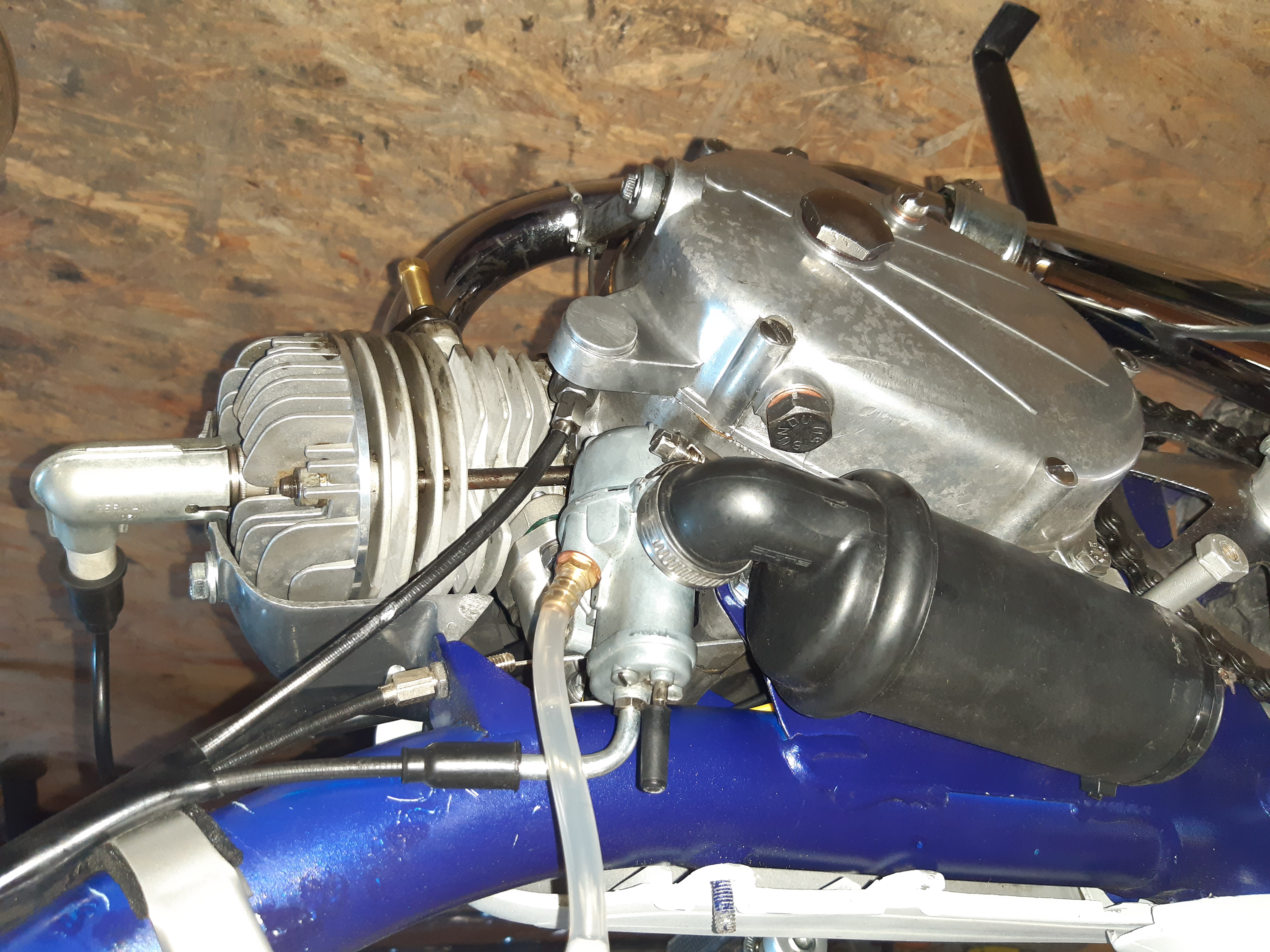

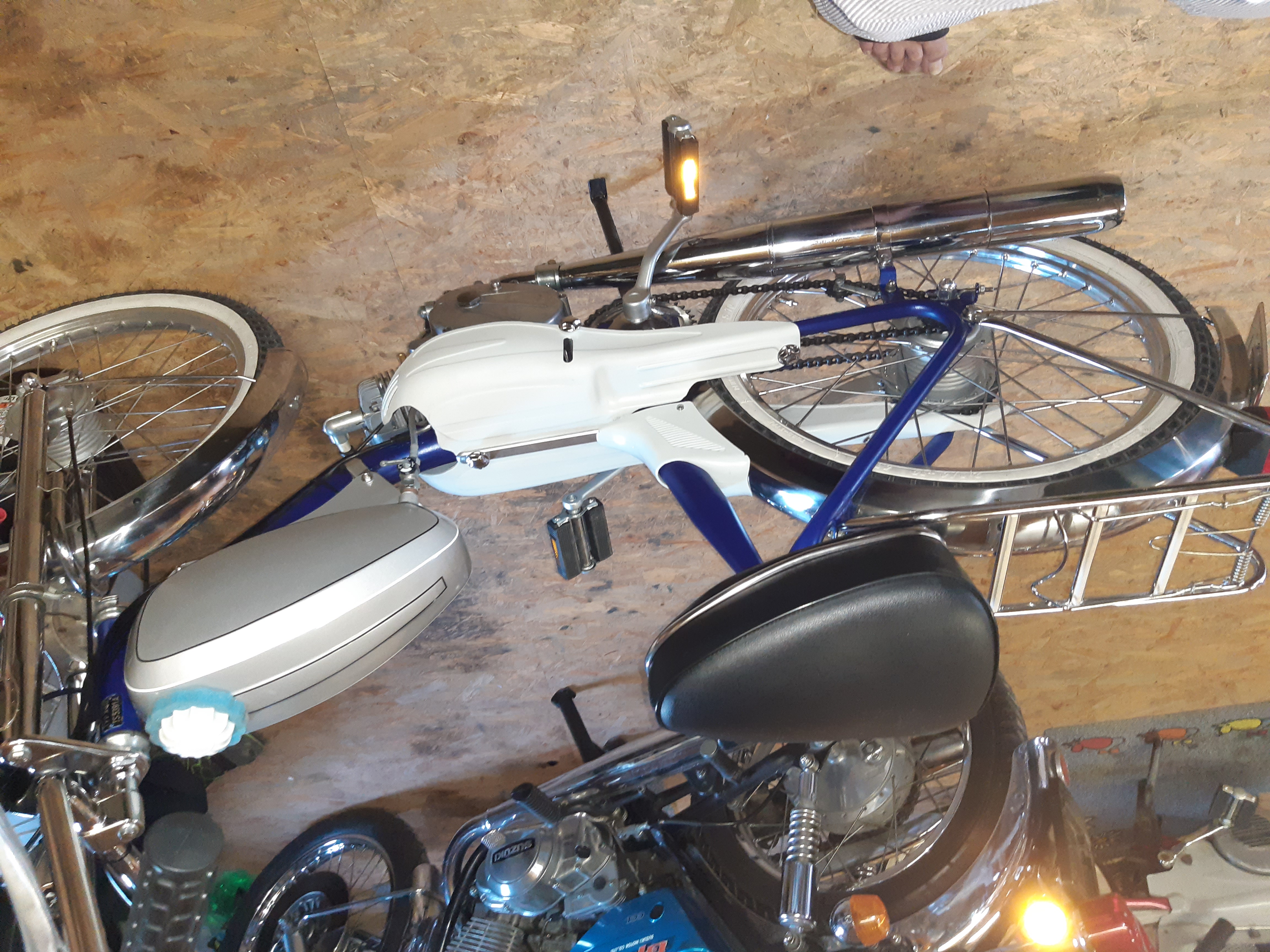

Hier noch ein paar Bilder von meinem Velux
- Bild velux
- 15962101096936919067572240382540.jpg (3.94 MiB) 3337 mal betrachtet
Re: Puch Velux Setup
Hoffe es klappt
- 15962119097891607966531250829597.jpg (4 MiB) 3333 mal betrachtet
Leider alles auf dem Kopf...........
Aber das ganze Setting hat sauber unter dem Schutz platz........
Lg
Lg
Kein problem.
Ich räum das für dich auf.
Was ist das zwischen kopf und Zylinder?
Bzw, warum ist da das Alu so blank?
Abgedreht?
Herzlichen Dank Gluglu fürs aufräumen..................
Ja den Kopf habe ich sehr stark abgedreht, das ist sehr wichtig beim Nc Zylinder weil der Kolben viel zurücksteht. Was auch wichtig ist das man ein sauberes Kolbenfenster macht da der Originalkolben ziemlich lang ist...........da kann man noch viel rausholen. Wie gesagt jetzt läuft er sehr gut mit der Original Übersetzung und dem aufgebohrten 15er Vergaser und Stutzen auf 16.5mm
