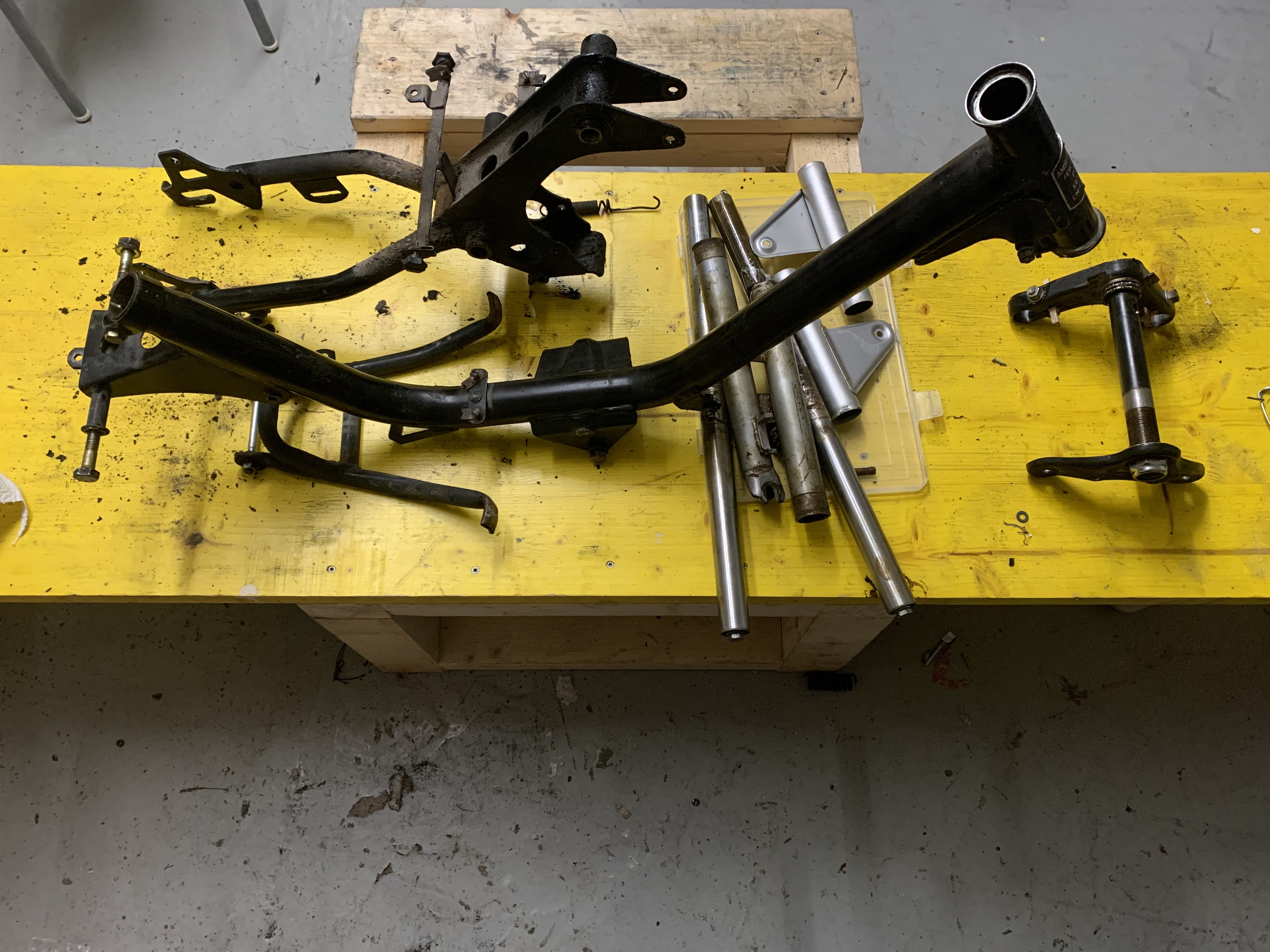

Erstmal Alles zerlegt:
Rost war zu Glück kaum ein Thema, der ölige Schmodder hat alles recht gut konserviert.

Hier musste nur noch die Lager und Lageschalen raus. Das Schwingenlager hat mich Zeit und Nerven gekostet.

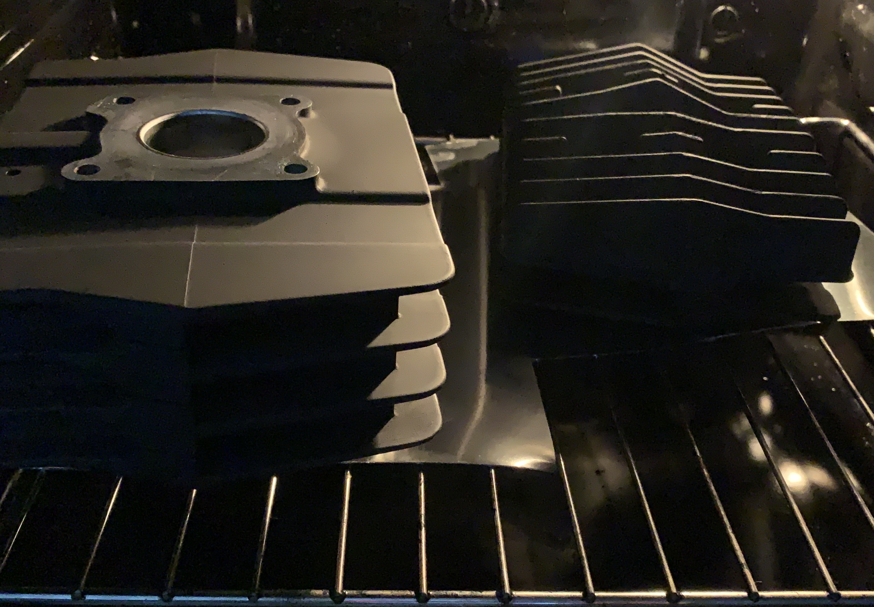

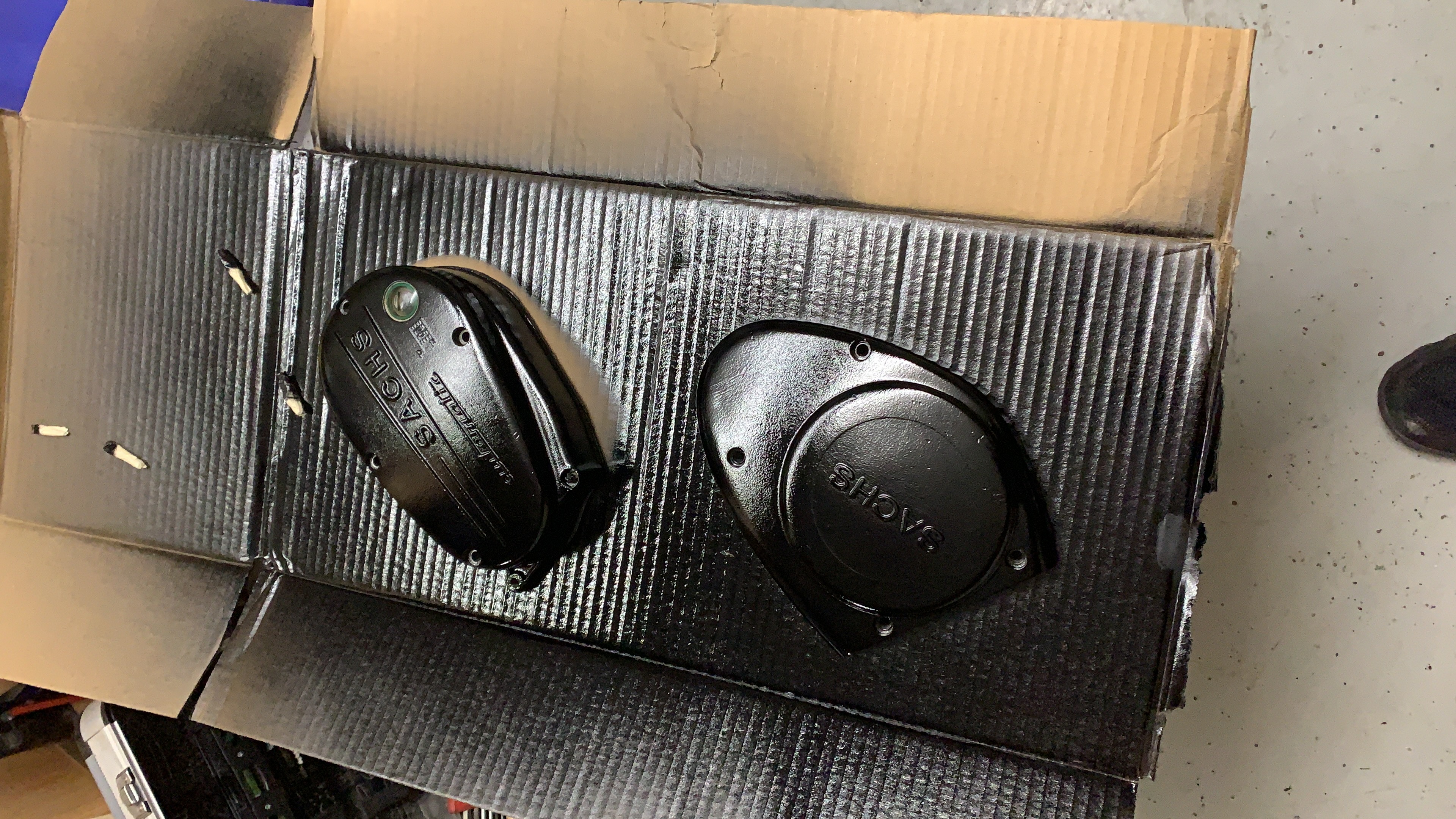

Während die Teile beim Pulverbeschickter waren, habe ich Zündungs und Getriebedeckel und einige kleinteile mit 2K-Sprühdose lackert.
Den Zylinder habe ich mit Auspufffarbe eingesprüht und im Backofen gebrannt.

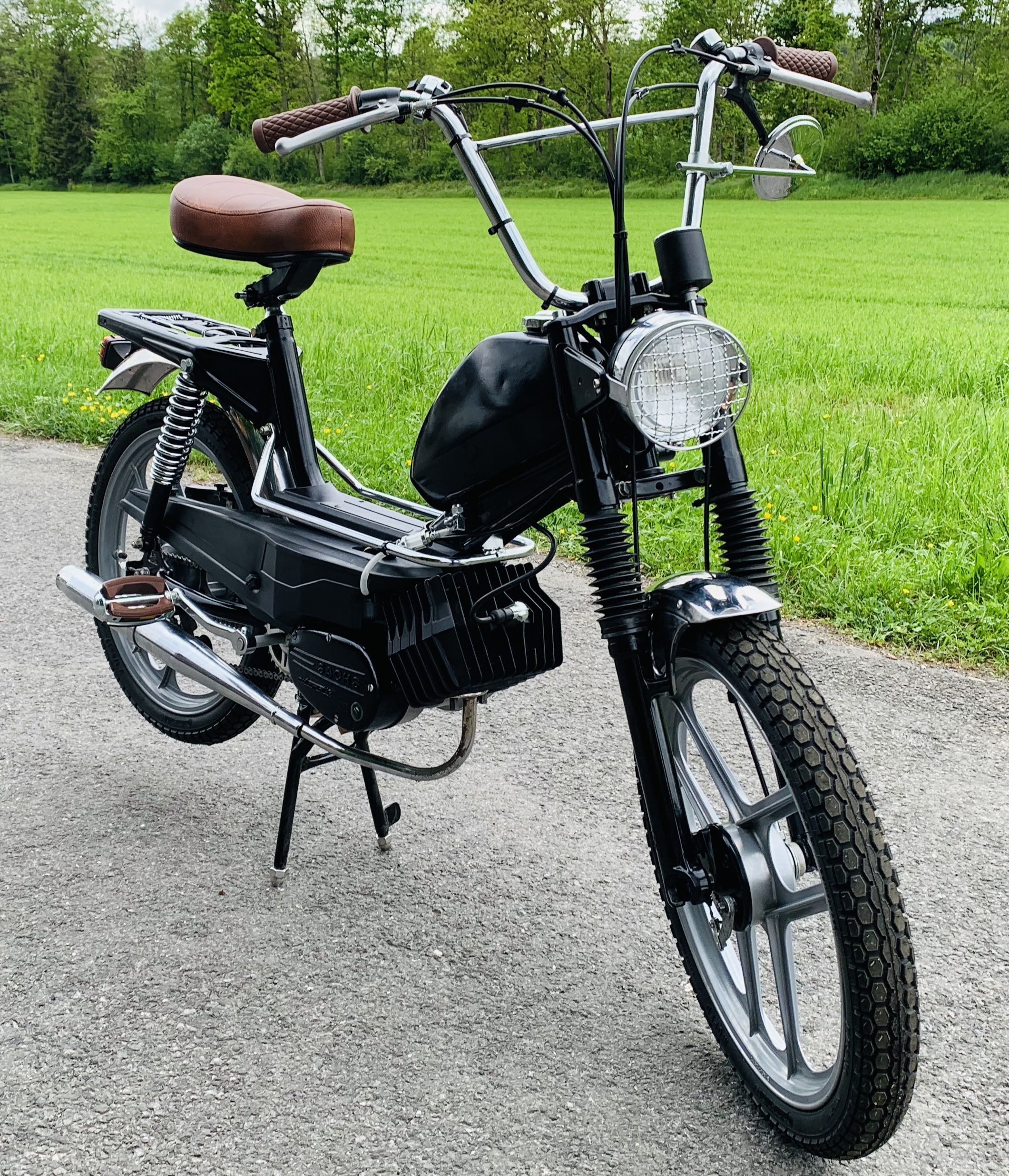

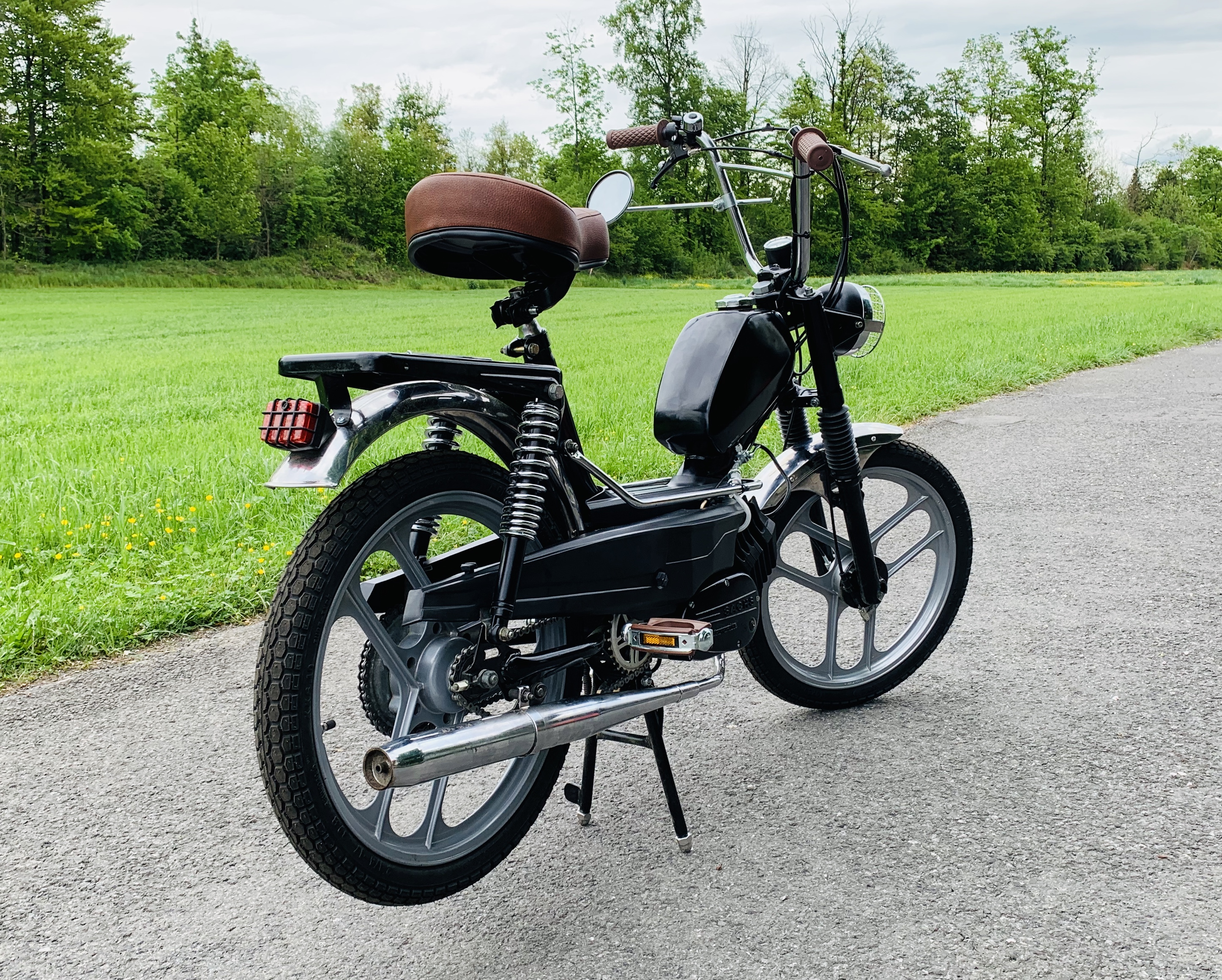

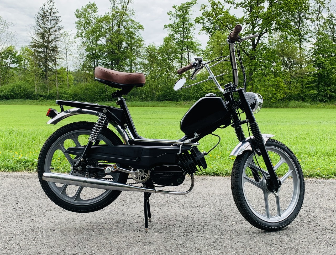

Bis auf das Nummernschild soweit fertig. Ich schwanke noch zwischen hinten oder auf der Seite.
Aber dafür, dass ich nicht allzu viel Ahnung vom Schrauben habe, bin ich recht zufrieden. Über die Farbe habe ich lange gegrübelt. Als dabei dann zufällig der Song der Rolling Stones ,paint it black‘ im Radio lief, war der Gall klar: Schwarz (langweilig aber zeitlos)
Das Resultat ist nicht perfekt, vorallem dass der Pulverbeschichter mit den Tank etwas verbeult hat, ist ärgerlich.Aber dafür, dass ich nicht allzu viel Ahnung vom Schrauben habe, bin ich recht zufrieden. Über die Farbe habe ich lange gegrübelt. Als dabei dann zufällig der Song der Rolling Stones ,paint it black‘ im Radio lief, war der Gall klar: Schwarz (langweilig aber zeitlos)

Schönes Projekt, sehr gut gelungen, dass das dein erstes Projekt (?) ist! Sauber und detailliert festgehalten! Gratulation
Sent from my iPhone using Tapatalk
Re: Töchterchen‘s Pony 503 GTX
Obwohl mir diese Ponys nie so recht gefallen haben (wobei die mit den Plastik-Schutzblechen waren schlimmer), finde ich diesen zeimlich gut.
Das minimalistische Design und die gekürzten Schutzbleche stehen ihm gut!
