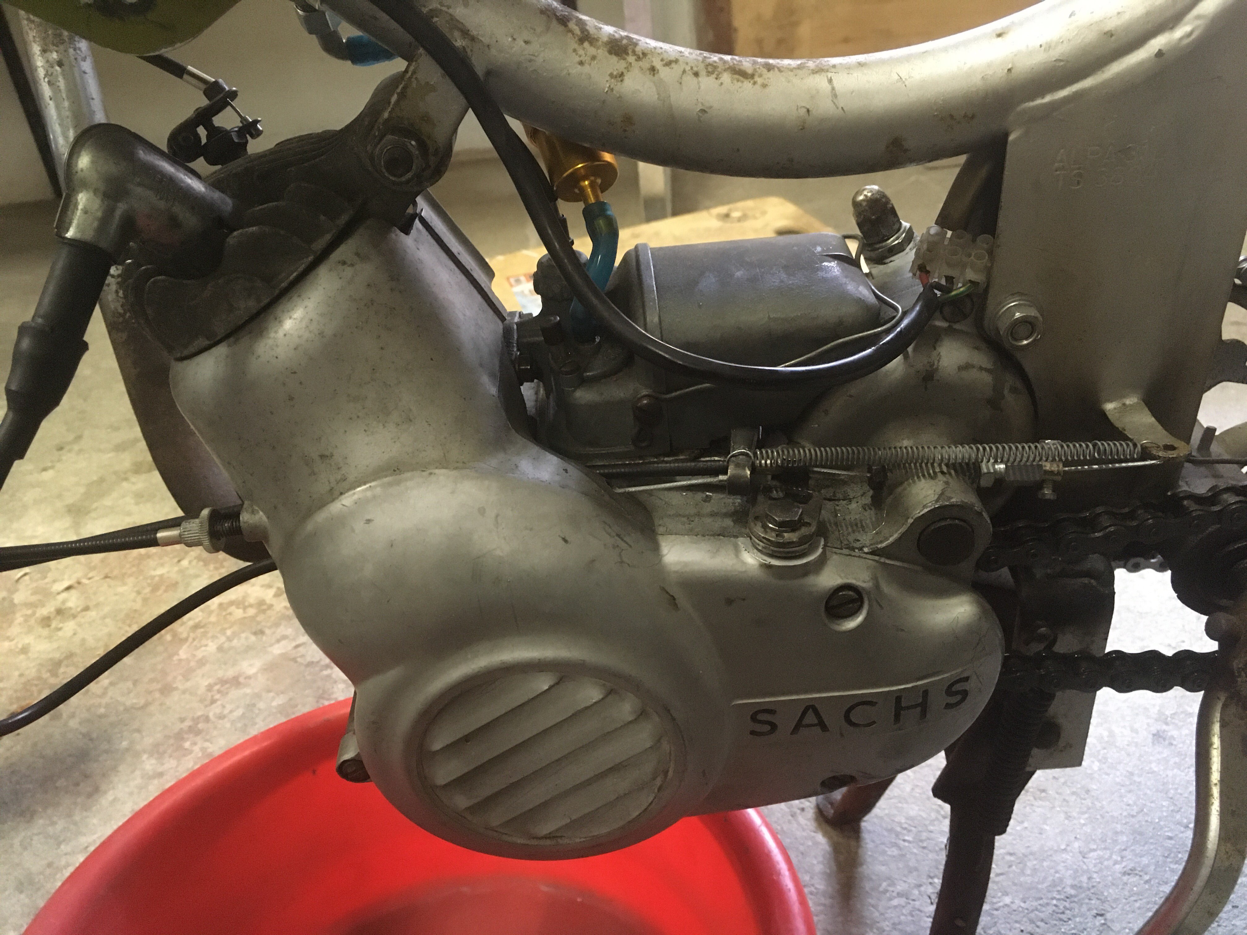

Ich habe mir vor einiger Zeit ein Mofa vom Schrottplatz geholt und bin nun drann es zu restaurieren...

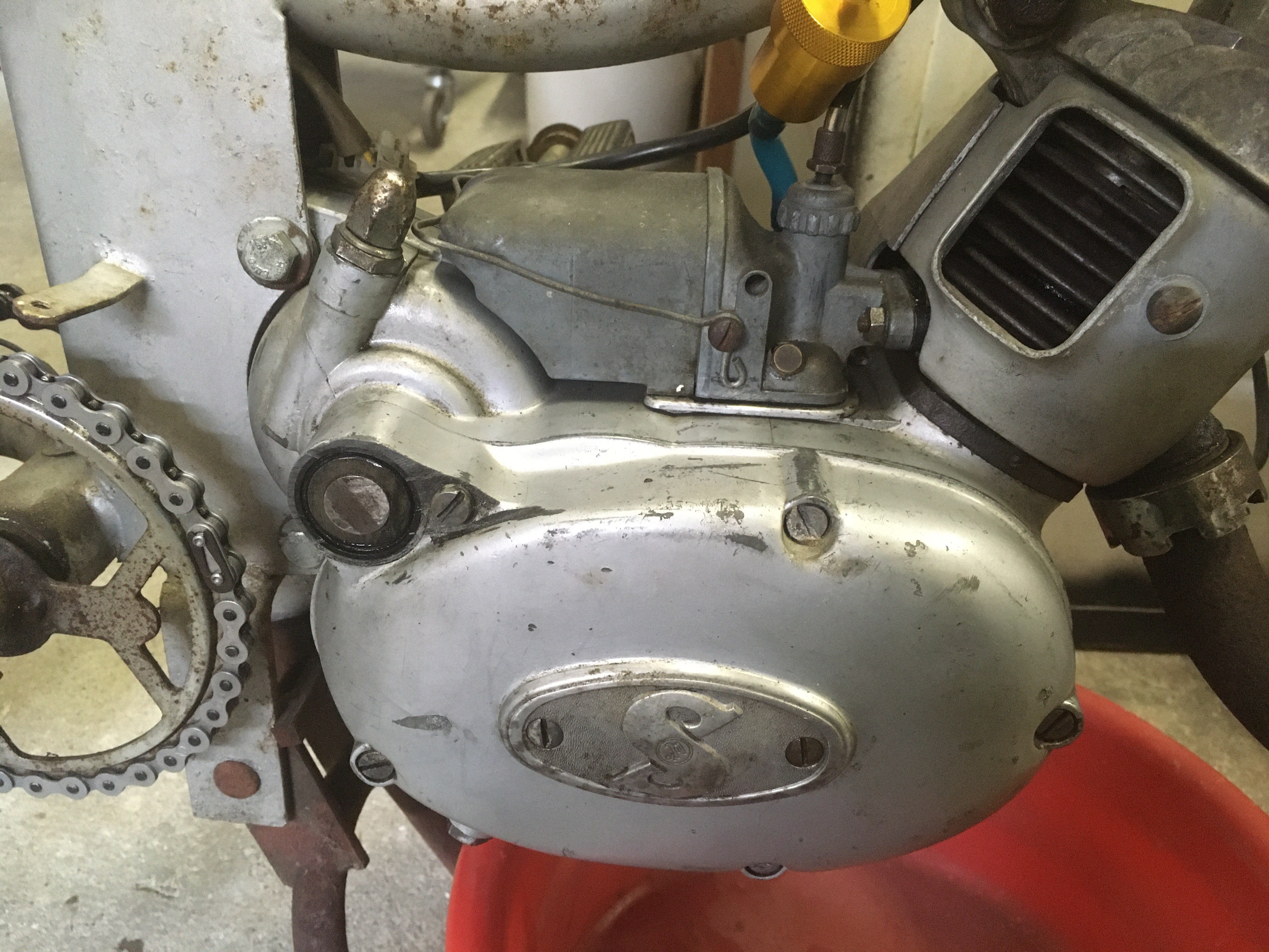

Doch an dem Mofa wurde vor mir schon einiges gebastelt und ich bin mir nicht sicher was für ein Motor das denn genau ist.
Motorenschild Natürlich nicht Vorhanden.
der Sachs Motor hat Drei Gänge handgeschalten Läuft im Dritten etwa bis 50.
Anscheinend hat jemand dem Motor die Pedalen/ den Kickstarter Abgeschnitten. Und selbst das nicht gerade schön.
Meine Schätzung liegt bei einem Sachs 50/3 Motor. Aber ich habe wenig Ahnung, habe nur nach ähnlich aussehenden Motoren gesucht.

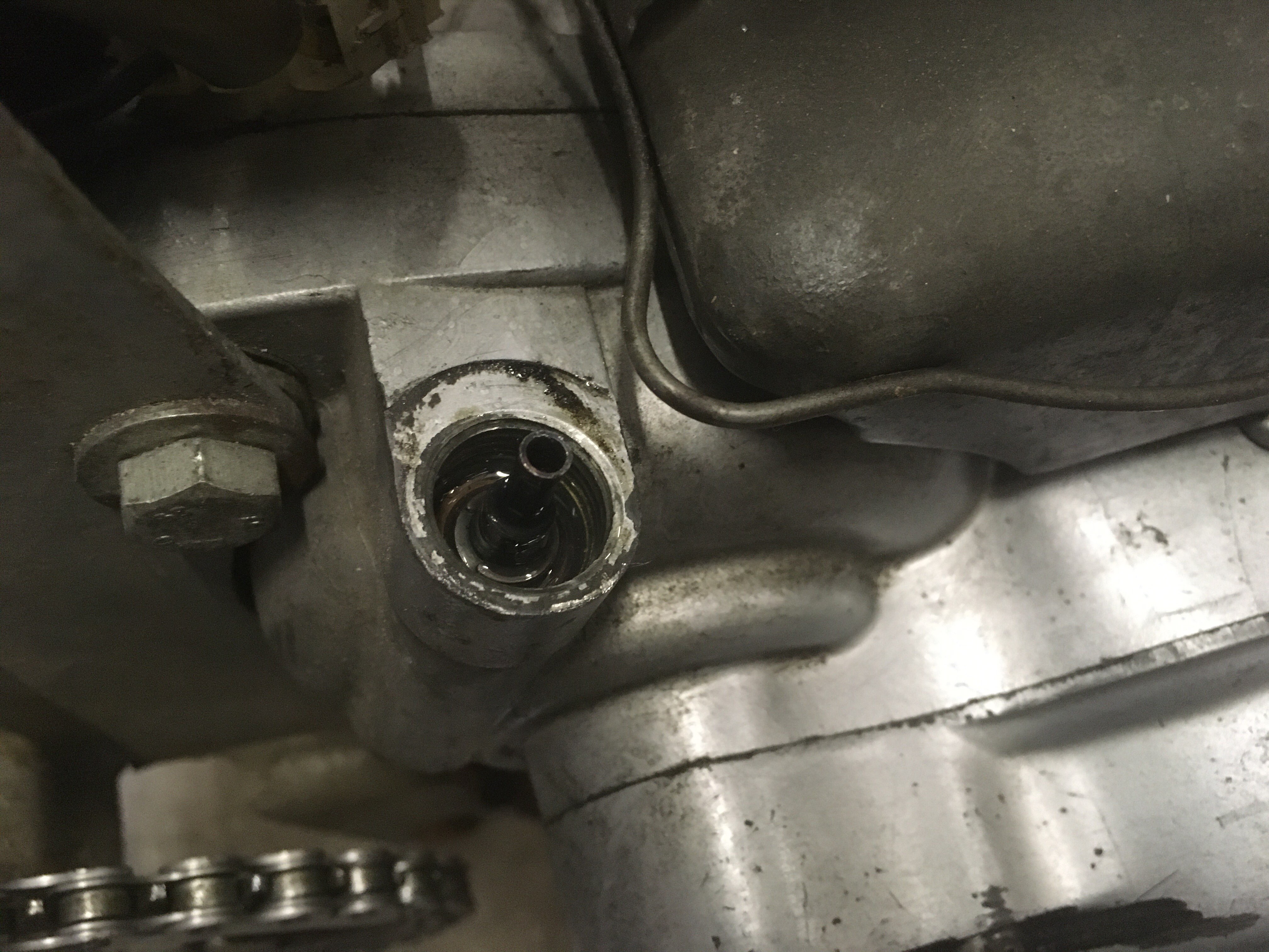

Neben bei, ich wollte heute das Öl wechseln habe die Ablassschraube und Ölstand-kontrollschraube gefunden, doch bei dem was ich dachte sei die Öleinfüllschraube kam mir ein Nippel entgegen, der sich sogar mit dreht wen ich das Rad Drehe. Wo Fülle ich jetzt das neue Öl ein?
have von Mofakult das Motorex Motorenöl Manuell gekaut, das sollte ja schon passen oder?
Grüsse
Noah

Hier kannst du dir die RepAnleitung holen https://www.lastboy.de/reparaturanleitungen.htm
Dein Vorgänger hat die Pedalwelle gekürzt - es gibt keinen Kicker

Und auf deinem ersten Bild siehst du die Tachowelle.
Trage sorge zu diesem Motor.
Insbesondere, wenn dein Gebläse mit 2 Schrauben aud dem Magnetrad befestigt ist, dann ev nicht mit straken Zylis tunen... Die KW der ersten Generation ist nicht dazu ausgelegt...
