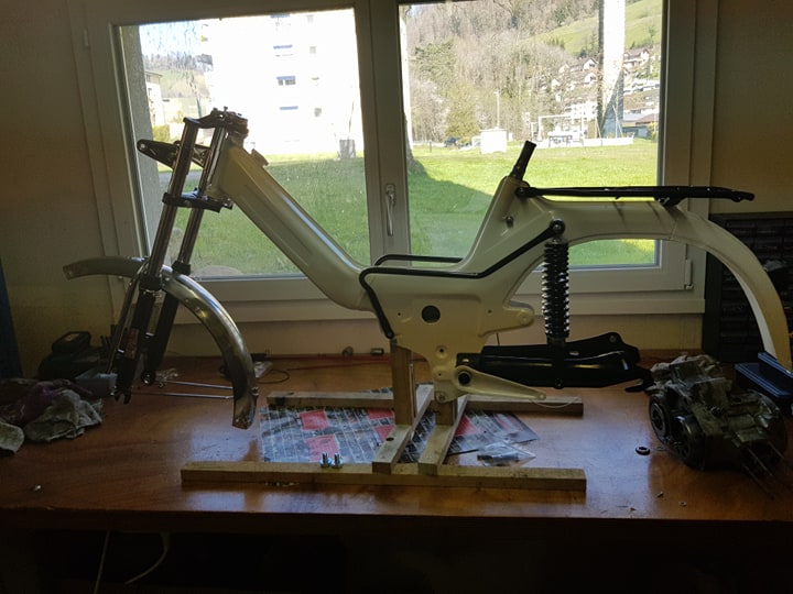

Zeig doch mal her deine Rennmaschine...

Re: Maxi S mit ZA50 Motor
Beitrag von Ayrton Senna »
Wenn es fertig ist,mache ich das gerne. Aber das dauert noch einwenig,bin immer noch am Neuaufbau oder wieder..
Habe immer wieder eine neue Idee,bevor die alte abgeschlossen ist..tja,lauter Baustellen..
Was Du heute kannst besorgen,geht gerade sogut auch morgen..
Dann wirst du garantiert nie ein Foto davon machen.
Ich sprech da aus Erfahrung. So ein Projekt wird nie ganz fertig.
Mach jetzt eins und wunder dich in nem jahr darüber was du dir heute dabei gedacht hast.
Im Aufbau..
Im Aufbau..
Dauert noch einen Moment... aber wird

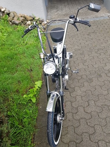

Machen wir...
Schwarze Gussräder mit weisswand Reifen. Alles Schwarz/Weiss und noch ein paar Customs...

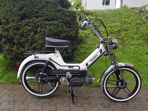

Fahrbereit und doch nie fertig... ;-)
