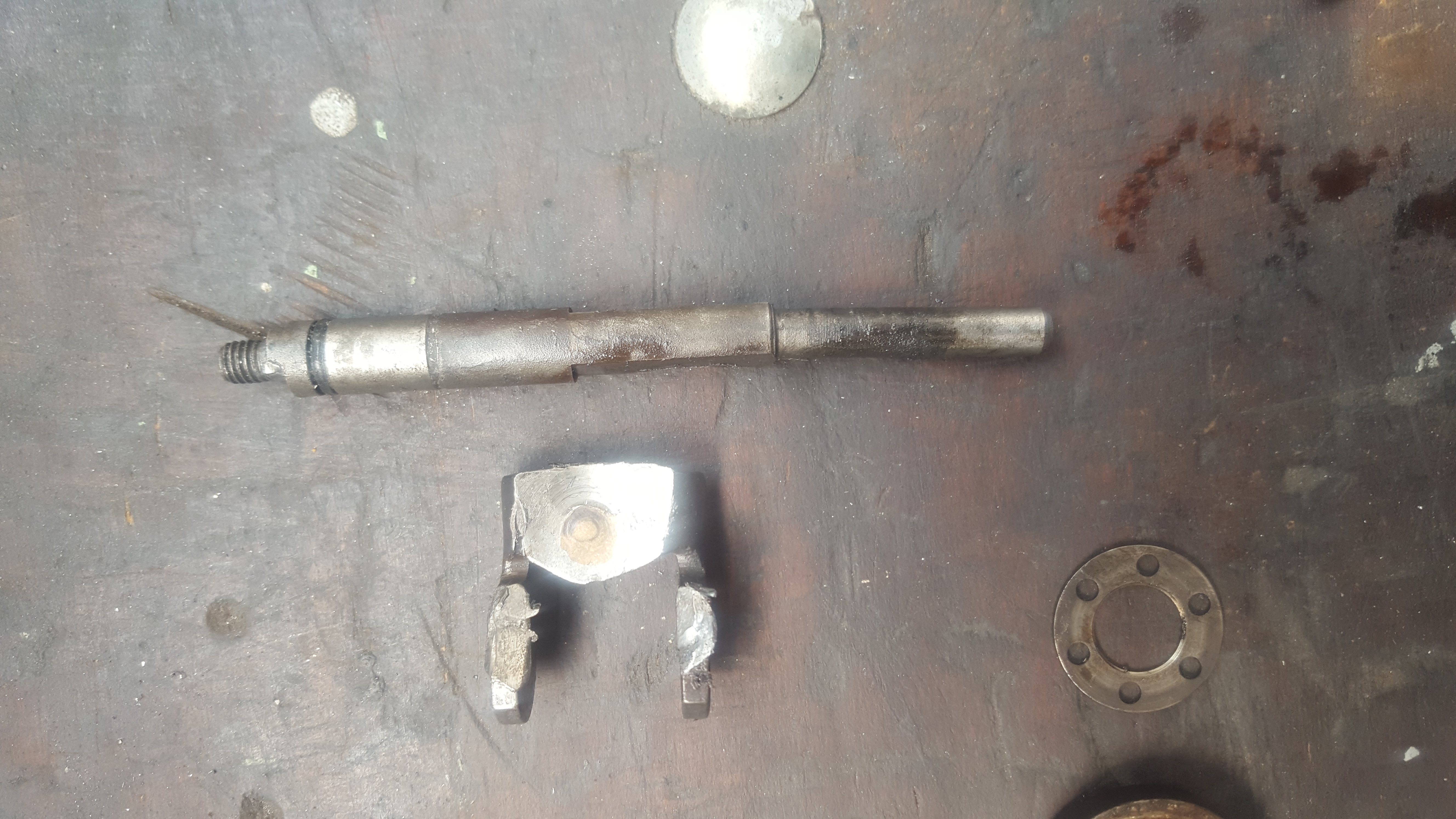

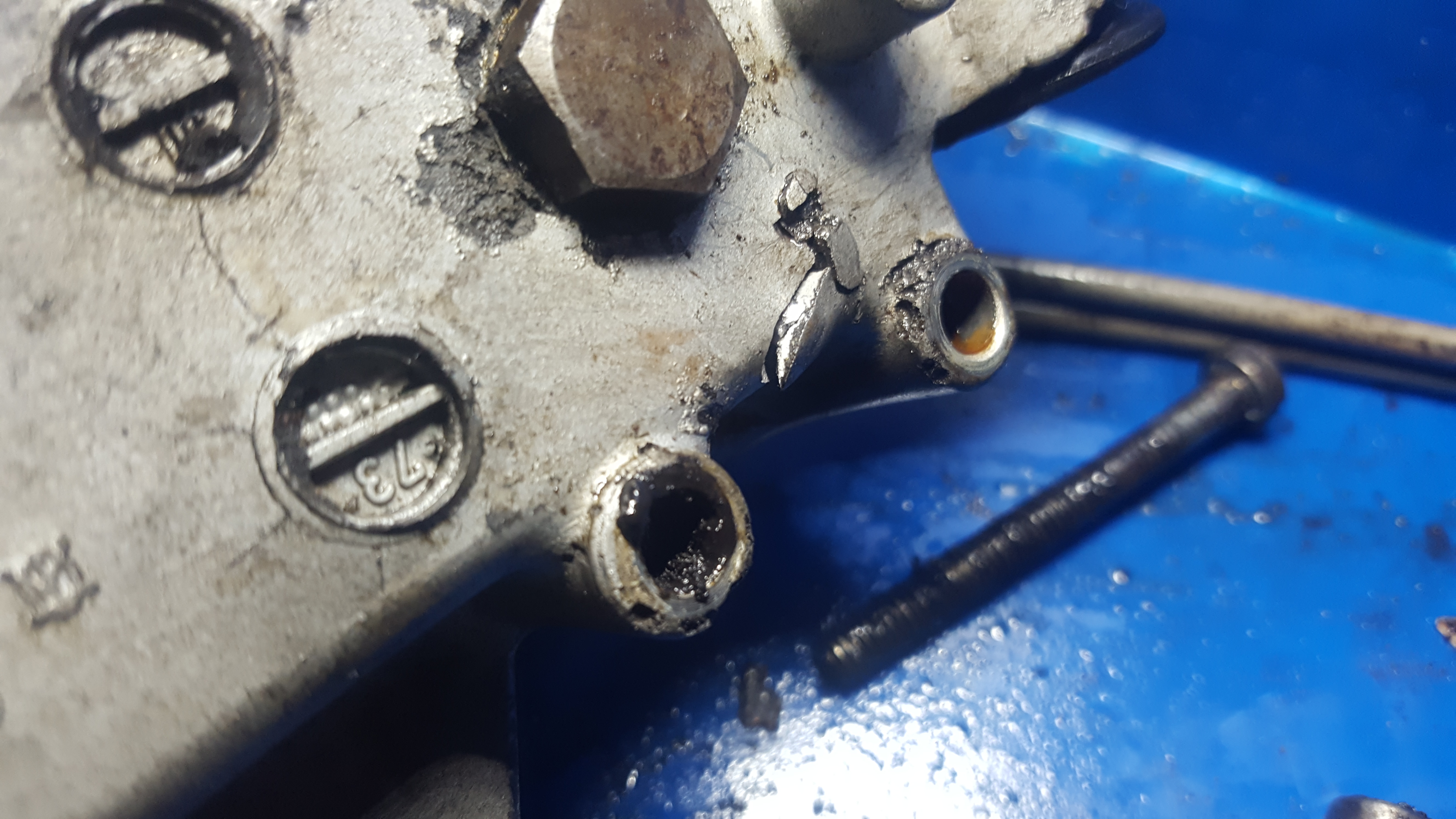

Habe ja meinen 504er in nicht lauffähigem Zustand gekauft. Musste den Vergaser reinigen und die Zündung einstellen und ebefalls von altem Fett befreien. Nun läuft er.. aber nur ca. 25km/h... habe mir darauf einen 504 Motor gekauft mit der Idee diesen so aufzubauen, dass er die 60km/h schafft. Beim Zerlegen des gekauften 504er Motors habe ich entdeckt, dass die Kupplungsglocke worin die Kupplungslamellen laufen, so verbogen sind, dass der Motor blockiert war. Die Druckschale lag im Kupplungsgehäuse und der Lagerbolzen war verbogen. Der Kipphebel welcher auf dem Lagerbolzen läuft und die Druckschale runterdrückt war total verschliessen. Also alles verklemmt. Das schönste kommt noch; im Getiebebereich hat die untere Motorenschale einen Riss. Nach etwas googlen und Foren durchlesen bin ich überhaupt erst auf die Thematk des offenbar zu schwach konzepierten 504er gestossen... des Weiteren habe ich auch schon Verkaufsangebote von 504er Motoren gesehen welche in etwa an der selben Stelle am Getiebe durchgebrochen sind.
Bevor ich Geld für den Aufbau eines 504er Motors in die Hand nehme, möchte ich mir sicher sein, dass ich einige Kilometer pannenfrei fahren und lange an meinem Mofa freude haben kann.
