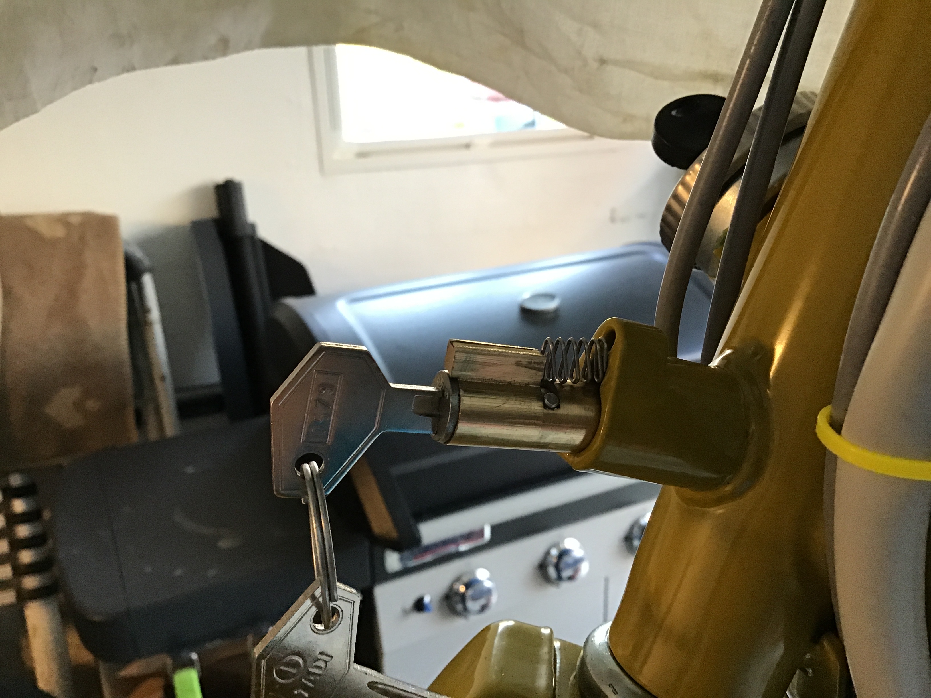

Hallo zäme.
Könnte mir jemand helfen was das Thema Lenkschloss einer Ciao.
Wie muss die mitgelieferte Feder eingebaut werden???
Ich verstehe dies im Moment nicht.
Gruss und Danke

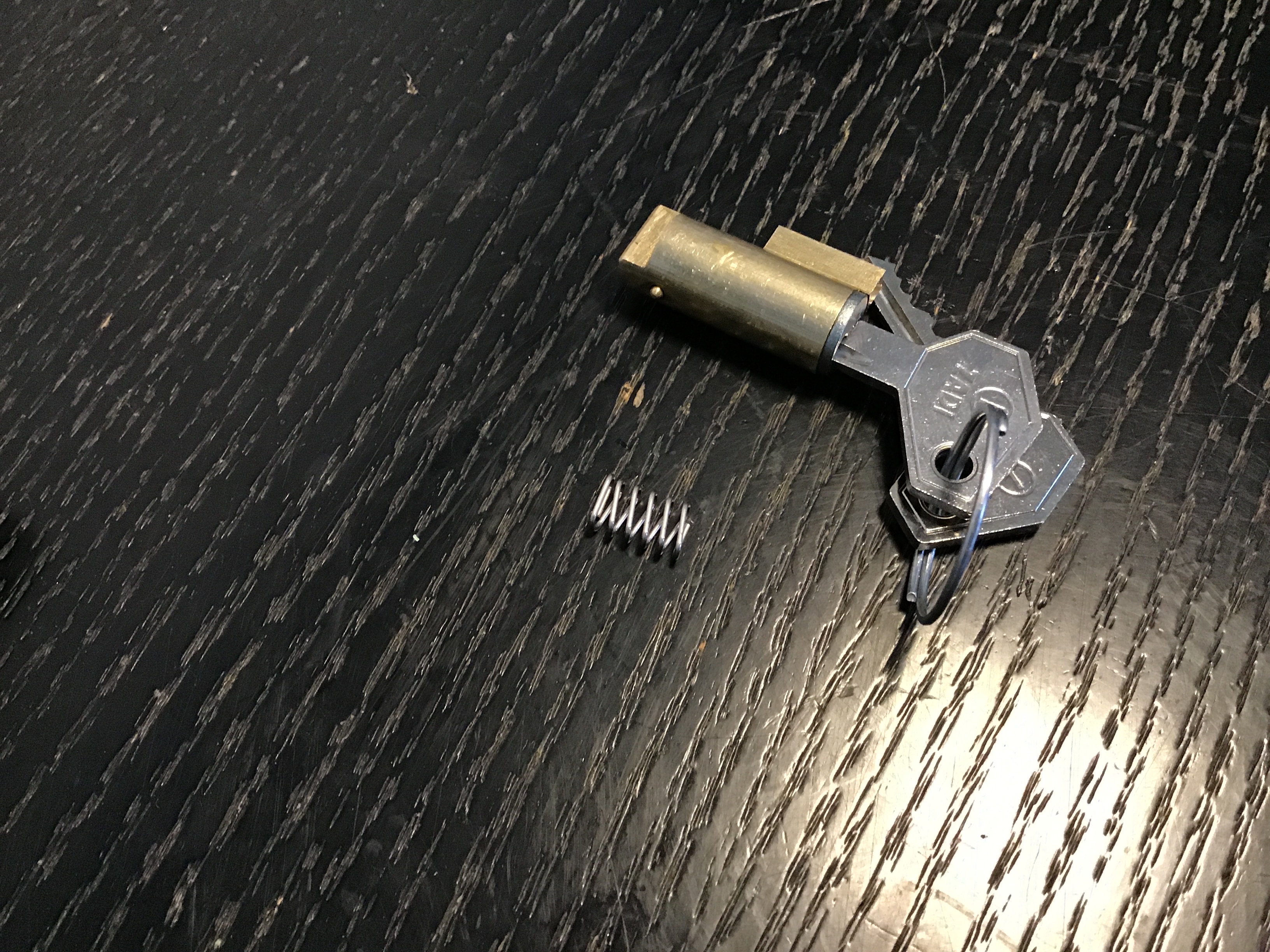

Ich eigentlich auch.
Aber diese Viereckige Feder war im Schlossatz dabei.... :o

Also die Feder dient ja dazu, das Schloss in der äusseren Stellung zu halten, wenn es offen ist. Also muss es in das Loch hinein. Mit dem abgeflachten Teil vorne am Schloss drückst Du diese dann beim Schliessen hinein. Also dasselbe Prinzip die mit der grossen, runden Feder.

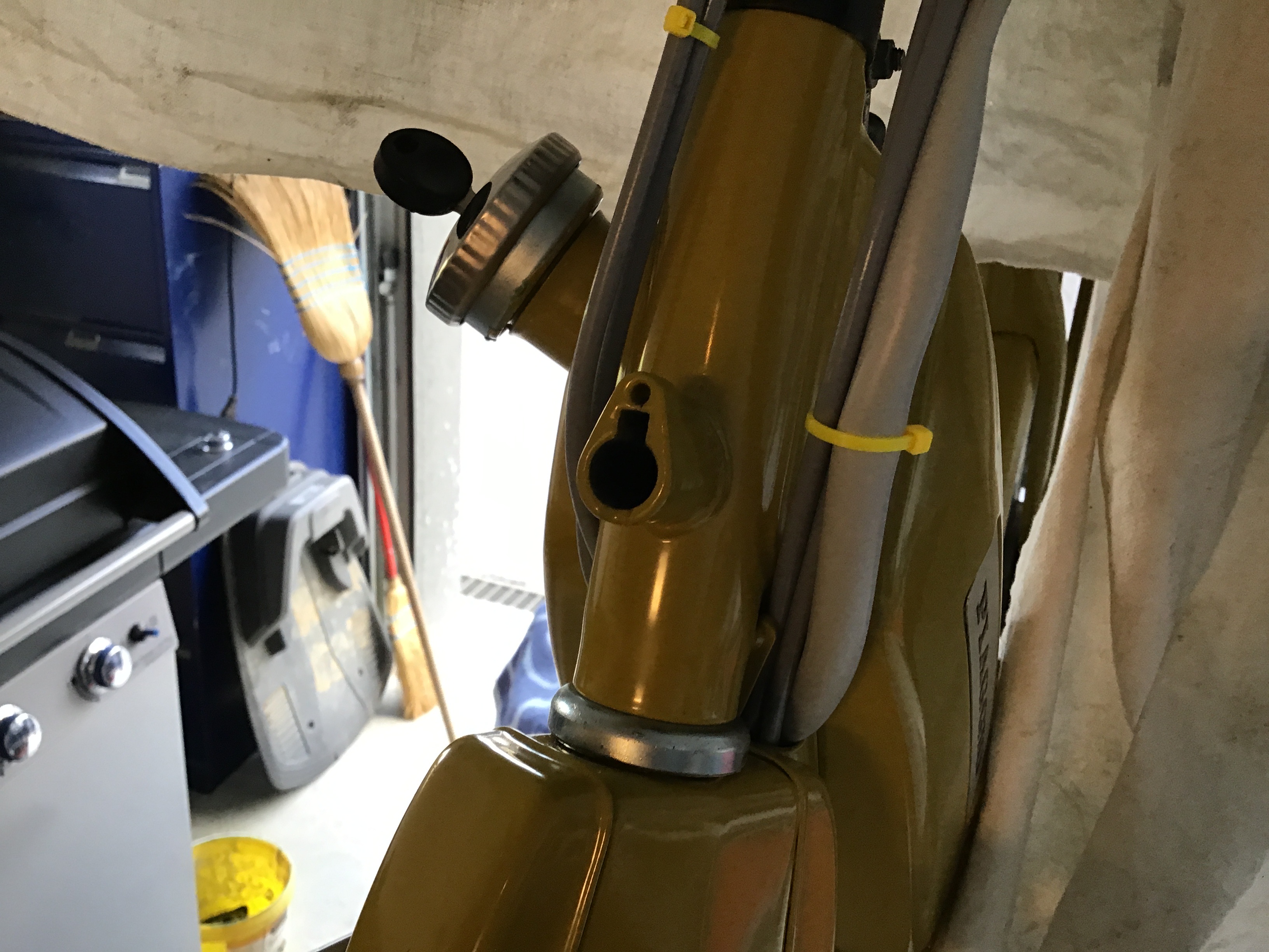

Hallo.
Ja aber wenn ich die Feder vor das Schloss setzte fällt diese ja in die Lenkergabel sobald ich einen gewissen Lenkeinschlag haben werde. Der Lenker hat ja eine Aussparung im Lenker wo es reingedrückt wird wenn ich das Mofa abschliessen will...... :geek: :geek:
