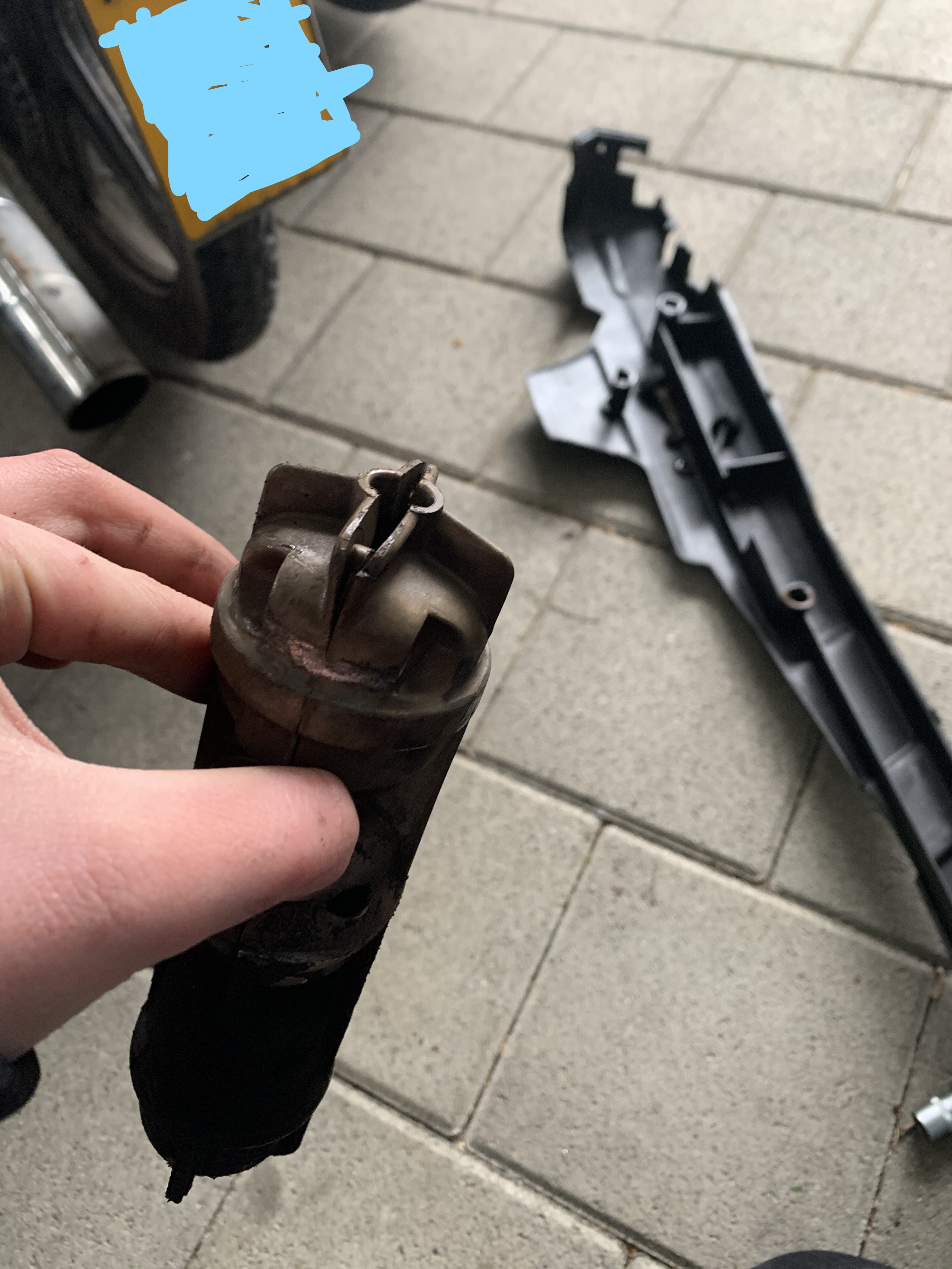

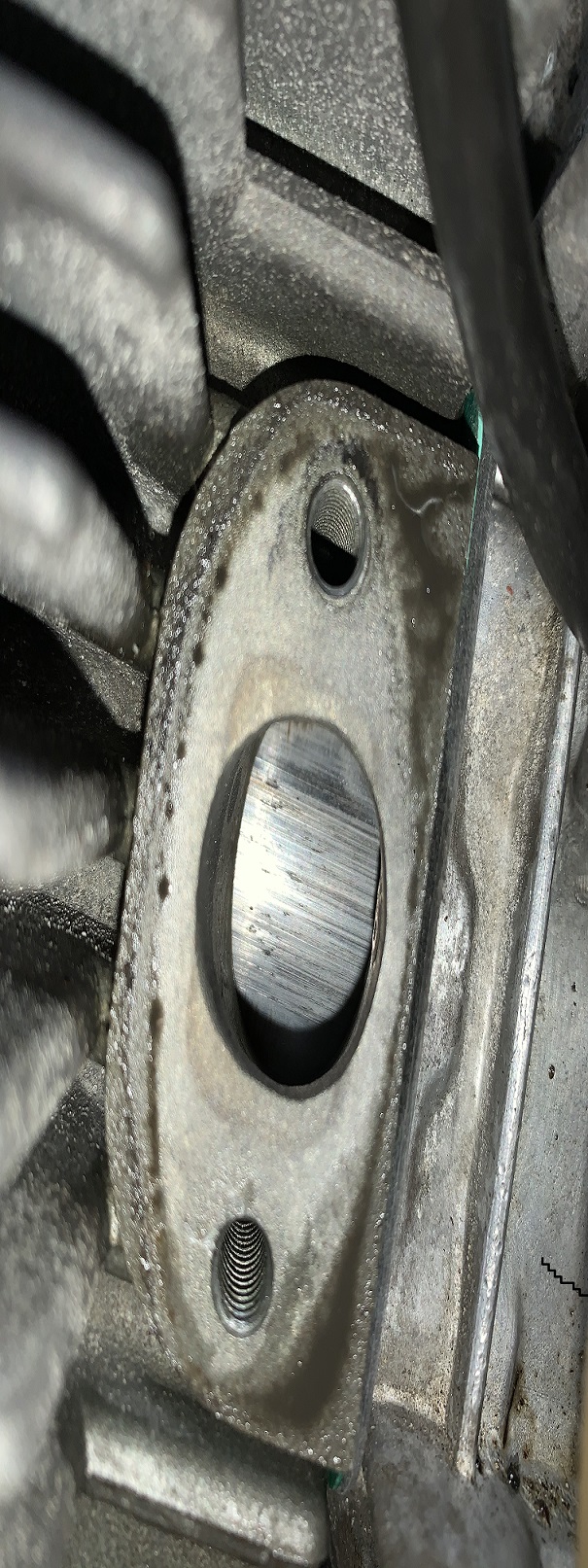

Heute habe ich mal mein Ansaugstutzen vom Zylinder runtergebaut, weil es mich interessiert hat wie der Kolben aussieht. Dann ist mir aufgefallen, dass er beim Ansaugstutzen gerieben hat. Denkt ihr anhand der Bilder kann man ihn noch gebrauchen, und denkt ihr er hat wegen der Hitze gerieben, wenn es sogar die Schikane aufgespreizt hat?

Ich würde den kompletten Zyli runternehmen und paar Fotos einstellen :mrgreen: . Wie ist der Gaser abgestimmt? Wärmewert der Zündkerze und Zündeinstellung? Auspuff lässt genügend durch? War der Zylinder und Motor sauber beim Einbau, keine Fremdkörper etc? Alles dinge die zubso etwas führen können....

Als Vergaser habe ich einen 16mm Dellorto in dem eine 64er Düse verbaut ist (nach wie vor zu fett), als Zündkerze habe ich eine B7HS verbaut. Der Zylinder war beim einbau sauber. Das mit dem Auspuff Durchlass habe ich mir auch gedacht. Fahre nur einen 22mm Nauchbau Auspuff. Der Zylinder ist mittlerweile jedoch schon ca. 4 Monate drauf.
Re: Metrakit 65ccm Reiber
naja... bei dem auspuff muss man sich ja über nichts wundern.... der wurde ja auf original leistung und viel weniger hubraum schon verbaut, und ist da schon zu knapp.... da hast du natürlich wärme rückstau... kein wunder.
aber funktionieren kanns trotzdem... wie mir zu ohren gekommen ist, ist es gang und gäbe, dass dieser zylinder reibt, oder klemmt.... einige sagen, dass man dem mit 4-5% gemisch entgegenwirken kann.

Den Kolben würde ich schmeissen, der zylinder sollte noch zu retten sein mit schleifpapier die reibspuren rausschleifen.
Dan hat der zylinder einfach ein winzig kleines übermas, ist in der leistung aber Nicht spürbar. Oder wen du glück hast ist der Zylinder auch noch in ordnung.
