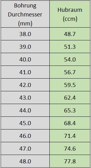

Die Zylinder von Original bis Tuning reichen von 38mm (50ccm) bis 47mm (75ccm)
Zwecks Richtigstellung sei noch angemerkt:
Die angegebene Kubikzahl ist bei den meisten Kits nicht korrekt.
Die meist als 85ccm deklarierten Zylinder haben bei den Puch üblichen 43mm Hub effektiv nur ~75ccm
Hier noch eine Tabelle zur Übersicht:
Wer es selber nachrechnen möchte:
